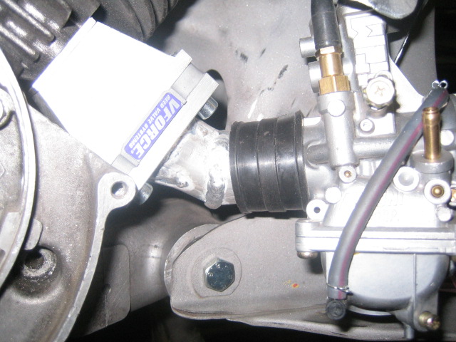

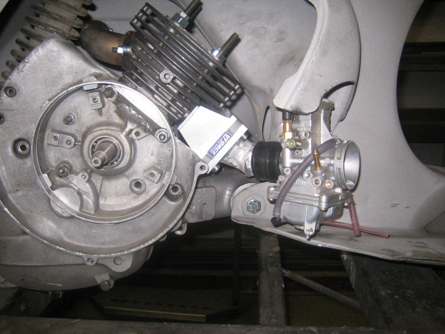

Wie gesagt ich hab meine Edelstahlbogen bei eBay bekommen, kannst unter den Begriffen Schweißbogen oder Rohrbogen suche, dann findet man recht viel, manchmal dauerts halt nur etwas bis das richtige Maß dabei ist, ich hab son paar Wochen regelmäßig geguckt und hatte dann irgendwann das, was ich wollte.
Wie schon erwähnt für knapp 10?inkl. Versand.
Gruß, Tim.
Geile Sache Elmar! Top!
Gregor, ich stand ja dabei, als Du aus nem ehemaligen Türknauf den Stutzen gegossen hast...einfach Klasse ! ;) Mußt nur der Nachbarschaft erklären, warum überall die Türknäufe fehlen ;)
