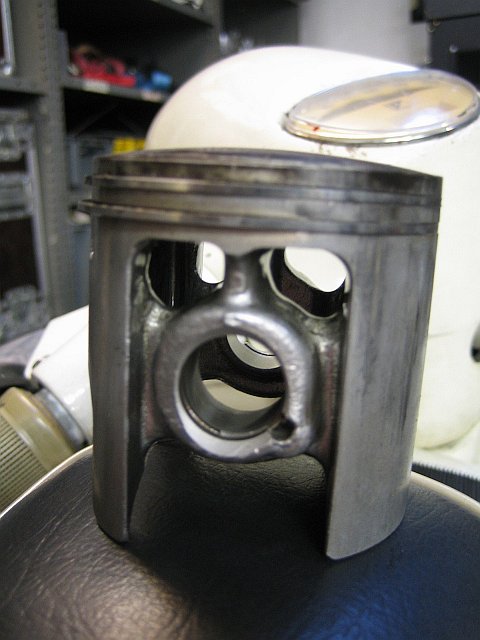

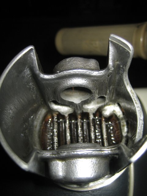

Hier mal noch zwei Bilder vom Kolben für Herrn Pennah:
Ziemlich ramponiert, ich weiß. :-D Wie siehts denn hier im Vergleich mit den ganzen Leistungskaisern aus? Geht da noch was, oder macht das Teil sonst bald die Grätsche?
..... oder macht das Teil sonst bald die Grätsche?
ich hab mich von den dingern verabschiedet - zuviele haben sich zuvor von mir verabschiedet :-D
das gute: der GS passt plug&play ohne abzudrehen etc. - gibt es auch in 57.5mm.

was bedeutet es eigentlich wenn der Kolben unten an den Rippen schwarz ist?
wenn es dort starke verzunderungen gibt kann es sein, dass der motor zu heiss war/ist.
Jep, hab schon länger nen GS-Kolben rumliegen. Was mich halt beschäftigt ist die Tatsache, daß es offensichtlich einiges bringt wenn man Riesenlöcher in den Kolben macht, diese sich aber leider im GS-Kolben in der Form gar nicht so einfach realisieren lassen.
