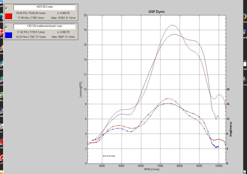

Weiter gehts. Hab heute mal die Mallemembran rein und zumindest mal GSF-Dynofiziert.
Was man hier sieht ist leider ein Äpfel-mit-Birnen-Vergleich, da die rote Kurve ein alter Stand mit Tassinari ohne Spacer ist, bei dem der Zylinder auch noch mit der absurd großen Quetschspalte betrieben wurde. Blau ist der abgedrehte Zylinder mit Mallemembran, auch ohne Spacer. Tassinari mit Spacer hatte ja nen fast identischen Verlauf wie die blaue, aber Spitzenleistung wie die rote Kurve. Hiervon gibts nur leider keine Dynodaten, weil zu dem Zeitpunkt zu viel Schnee lag. Auf die genauen Zahlenwerte bei der Leistung ist wie gesagt im Moment geschissen (vielleicht sind es ja österreichische Dynoparameter) -> es geht ums Band.
Was man aber sieht:
Die Mallemembran ist 8mm kürzer als die Tassinari; die Anordnung entspricht also quasi der Tassimembran mit einem 8mm Spacer. Wie beim vorherigen Test mit dem 5mm-Spacer unter der Tassi wird das Band sofort deutlich breiter.
Die Maximaldrehzahl erhöht sich aber nicht weiter. Außerdem täte ich sagen daß die Tassi bei meinem Motor wirklich Leistung bringt, nur den optimalen Abstand muß ich halt noch finden. Werde am WE fleißig Spacer laubsägen und weitertesten. Wenns klappt wieder auf dem Amerschläger.

Was ich heut aber geschafft hab ist ne halbe Tankfüllung zu verfahren und den Kolben anzusehen. Spülbild ist schon viel symmetrischer geworden finde ich. Und die Zündung hab ich grad eben mal noch von 19° auf 16° zurück und bin um den Block gefahren; hatte nicht den Eindruck daß das dramatisch was geändert hätte. Leider gibts keine brauchbaren GSF-Dynokurven davon, weil der Motor nicht ordentlich warm geworden ist. Werd das morgen mal in Ruhe machen.
Ich mal wieder. Habe Band gefunden. Nach Einbau einer Varitronic-Zündung hat sich das Band um 500 min-1 verbreitert. Das finde ich schon mal toll. Habe leider grad keinen Scanner, aber im Prinzip die alte Kurve hier, aber der Knick nach unten findet erst bei 9500 statt, vorher ein schönes Plateau. :-D
alte Kurve!
herzlichen glückwunsch - 20 PS über 2500 umdrehungen finde ich sehr lecker
dann haste die malossi membrane wieder entfernt?
Ja, ist wieder rausgeflogen. Band war damit sehr gut, aber halt leistungsmäßig deutlich niedriger angesiedelt. Will demnächst mal noch ne RD-Membran testen. Wenn ich die jetzige Kurve noch auf echte 20 Hinterrad-PS kriege bin ich voll zufrieden. Spaßig fahren tut es jetzt schon. :-D
habe gerade schon einen Schock bekommen, denn diese Kurve als HiRa-Leistung dann bist du aber richtig böse unterwegs, denn bei 7200U/min schon 20PS ist schon sehr extrem. Weiter so!!!
aha, interessant das mit der malossi membrane. haste davon einen ausdruck der leistungskurve?
was bedeutet das denn konkret mit der motorleistung? sind das dann 16 PS über 2500 umdrehungen am rad? wird ja vermutlich nur anders skaliert, der kurvenverlauf bleibt ja gleich, oder?
Ein paar Beiträge weiter oben. Allerdings noch ohne Vespatronic-Zündung. Wahrscheinlich kann man auch hier mit weiteren 500 Umdrehungen mehr Band rechnen. Das Diagramm ist jetzt echte Hinterradleistung.
Kurvenverlauf bleibt gleich, aber die Werte sind niedriger. Peak war dann bei 18,xy PS
Aber is ja ladde. :-D
