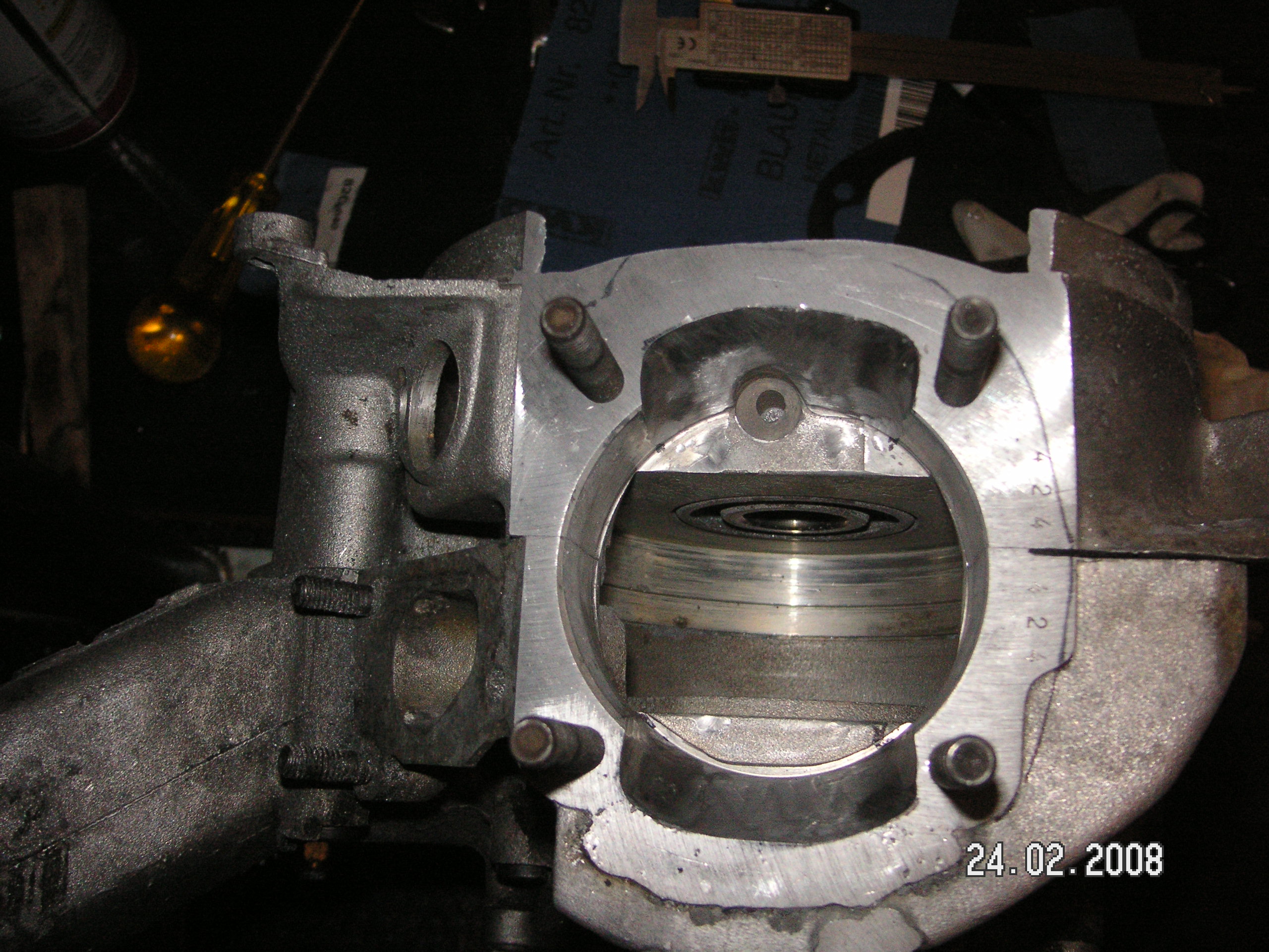

Gestern habe ich meinen Ersatzblock bearbeitet. Eine neue Welle wird auch verbaut.
muss nochmal fragen.
sind die überströmer am zylinder ganz aufgemacht?
also die kante entfernt?
Darf ich neugierig sein und fragen, was nun das Problem beim alten Gehäuse war bzw. an was es lag???
MFG
Das wird sich zeigen, ob es das Schleifen am Drehschieber war.
Die Mutter am kleinen Primärrad ist auch am Kupplungsdeckel angegangen.
Mit dem neuen Gehäuse und der Welle habe ich dann alle verbauten Teile ausgetauscht.
