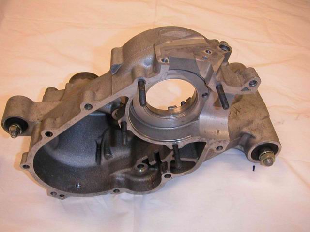

  • Hier ist leider nicht viel Bewegung drin, ich stelle mal ein paar Fotos von meiner Interpretation von Membran unter SI vor. Noch nicht getestet auf der Strasse, aber so ziemlich fertig. Basierend au
  • Ja ich bin an sowas bereits dran, geplant ist Pinasco und LML Motorgehäuse, standard Largeframe Motorgehäuse und sogar ein Ansaugstutzen mit integrierter Membran mit dem man den SI Vergaser komplett m

Ich hoffe das ist okay, wenn ich diese Bild hier reinstelle. Finde man kann da ganz gut sehen, wo die Membran hin könnte!

Ich denke da z.b. an eine ca. 2cm dicke Aluplatte (je nachdem wieviel erforderlich) unterm SI, in der die Membran steckt. Der Einlaß wird an die Membrangröße angeglichen und zur Befestigung von Aluplatte/Vergaserwanne werden neue Gewinde reingeschnitten. Damit die Höhe der Wanne nicht allzu groß wird und gegen den Rahmen stößt ev. T5 Vergaser mit niedrigerem Luftfilter und dem älteren, ebenfalls niedrigeren (glaub ich jedenfalls), Deckel. Wenn erforderlich muß die Wanne noch erniedrigt werden (Deckel tiefer setzen). Zwischen Wanne und Membran noch nen Stuffer und fertig!
Das Bild sollte auch net mustergültig sein. Nur ich hab halt immer gerne Bilder an denen ich mich orientieren kann. Ausserdem ist in der großen Hälfte wirklich genug platz für ne Membran, (aufm Bild mit Kaltmetall ausgefüllt), da brauch man nicht über beide Hälften gehen, viel zu anspruchsvoll für einen solchen Motor. Mein brauch ja echt nur ne Adapterplatte die an den oginal Schrauben des Vrgaserdichtfläche befestigt wird und die Mebran dann nach unten in den Einlass lässt. Schön wär ne etwas schiefere Membran, mit verschobenem "Dach", ungefähr so:
|__\_
Dann kann man die schiefe Seite nämlich an der Kulu Seite vorbei und zur Lima Seite hin müsste man nur gerade runter fräsen. Hoffe das kann man ungefähr erkennen
Bearbeitet von dermetzler

Besser die Höhe und Position beibehalten und die Membran IN den Block verlegen.
Bestes Beispiel siehe 150er LML Gehäuse mit eingesetzter Membran.
Diesen Typus sollte man kopieren und verbessern.
