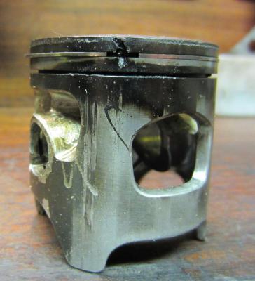

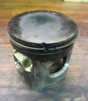

weiter geht´s. gestern motor aufgemacht, es hat mal wieder den kolben erwischt :sneaky:
bin bis zum schluss damit so gefahren, hat sich auch nicht bemerkbar gemacht. aber wie zu teufel passiert sowas?
Angehängte Bilder: Koben_01.jpg
Angehängte Bilder: Koben_02.jpg
ich gehe mal schwer davon aus, dass der kolben für die tonne ist, oder kann man damit noch was machen?

Kolben umdrehen und als Aschenbecher benutzen.
Da scheints wohl den Ringpin gelöst zu haben. Wenn man ganz viel Pech hat, ist die Passung da nicht ganz in Ordnung und das Ding fällt/wandert raus und reißt dir so ein Stück aus dem Kolben.
Am Zylinder ist nix?

ist da der Ringpin rausgebrochen oder hat es dir an der Stelle einen Fremdkörper "durchgezogen"?

wo is denn der untere kolbenring hin?
wie war denn die kompression?
hat ja bis runter gezündet.

je nach auslassform können auch die ringe den pin rausgehämmert haben. muß nicht zwingend ein materialfehler sein.

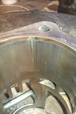

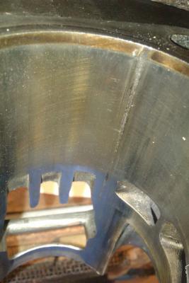

zylinder hat zum glück so gut wie nix abbekommen, nur ne ganz leichte riefe die man wohl ignorieren kann.
ich fahre nur einen kolbenring, da der untere im einlass ausfedern würde bzw. der rinpin des unteren rings genau im einlass sitzt.
fremdkörper würde ich mal ausschließen. sieht wirklich so aus, als dass sich der ringpin da irgendwie verabschiedet hat :-(
was wär das denn für eine auslassform, die das verursachen könnte?
#352 FalkR
    tycoon
  • Members
  • 1.722 Beiträge
  • Aus:Aachen
Geschrieben: 29. Januar 2012 - 20:25
Ne zu große Auslassgestaltung bringt Kolbenringe dazu auszufedern und zu "schwingen".
Sowas belastet nen Ringpin zusätzlich nochmal Quer, dadurch schlägt die Passbohrung aus und der Pin wandert.

zylinder frischen - meinste diese riefe bearbeiten? wie mach ich das am besten?
#356 FalkR
    tycoon
  • Members
  • 1.722 Beiträge
  • Aus:Aachen
Geschrieben: 29. Januar 2012 - 20:56
Genau, wenn die Riefe scharfe Kanten hat, nen bisschen glätten.
Je nach Grat mit Schleifrollen oder Schleifpapier oder mit ner Bürste.
Wenn das aber echt klein ist, reicht da wohl was Schmirgel.

hab mir auch nochmals deinen alten kolben angeschaut, und ich finde , das passt was ganz gewaltig nicht.

keine ahnung, was da los war/ist. was würdest du denn vermuten anhand der bilder?
hatte bisher eigentlich keine probleme ausßer nen klemmer mitte letzten jahres.

kann es sein, dass der Kolben an den Rand des (nicht zentrierten) Kopfs stößt?
Gruß Wlade
