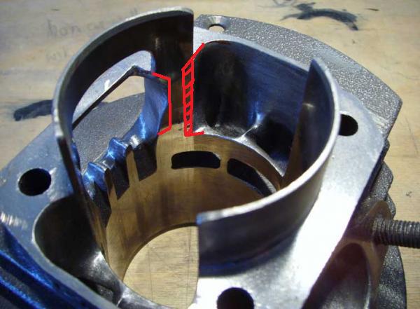

ich mag diese beulen nicht direkt nach dem ansaugstutzen, das sollte besser gerade in den zylinder reinflutschen. aus sicht der membrane in den zylinder rein.

so meine ich das: dann spült es direkt in den zylinder
diese taschen halt ich auch für doof. versuch mal als gemisch um die scharfen kante zu kommen. mach das mal ein wenig grader, dann mal schaun.
auslass kannste gerne noch auf 194 gehen. einfach prüfen mit ner extra 0,5er fußdichtung und dann die diagramme vergleichen.

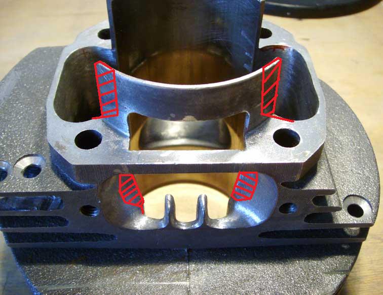

oli, kannste das bidde nochmal in diesem bild einzeichnen.
meiner meinung ist da doch eh ziemlich wenig fleisch übrig... da jetzt wirklich nochmal ran?
so besser?
klar, bleibt da wenig stehen, aber das hält schon, immer gut verrunden. naja, das loch in den fuss finde ich auch doof - so haste dem zylinder in diesem bereich viel stabilität genommen :thumbsdown:

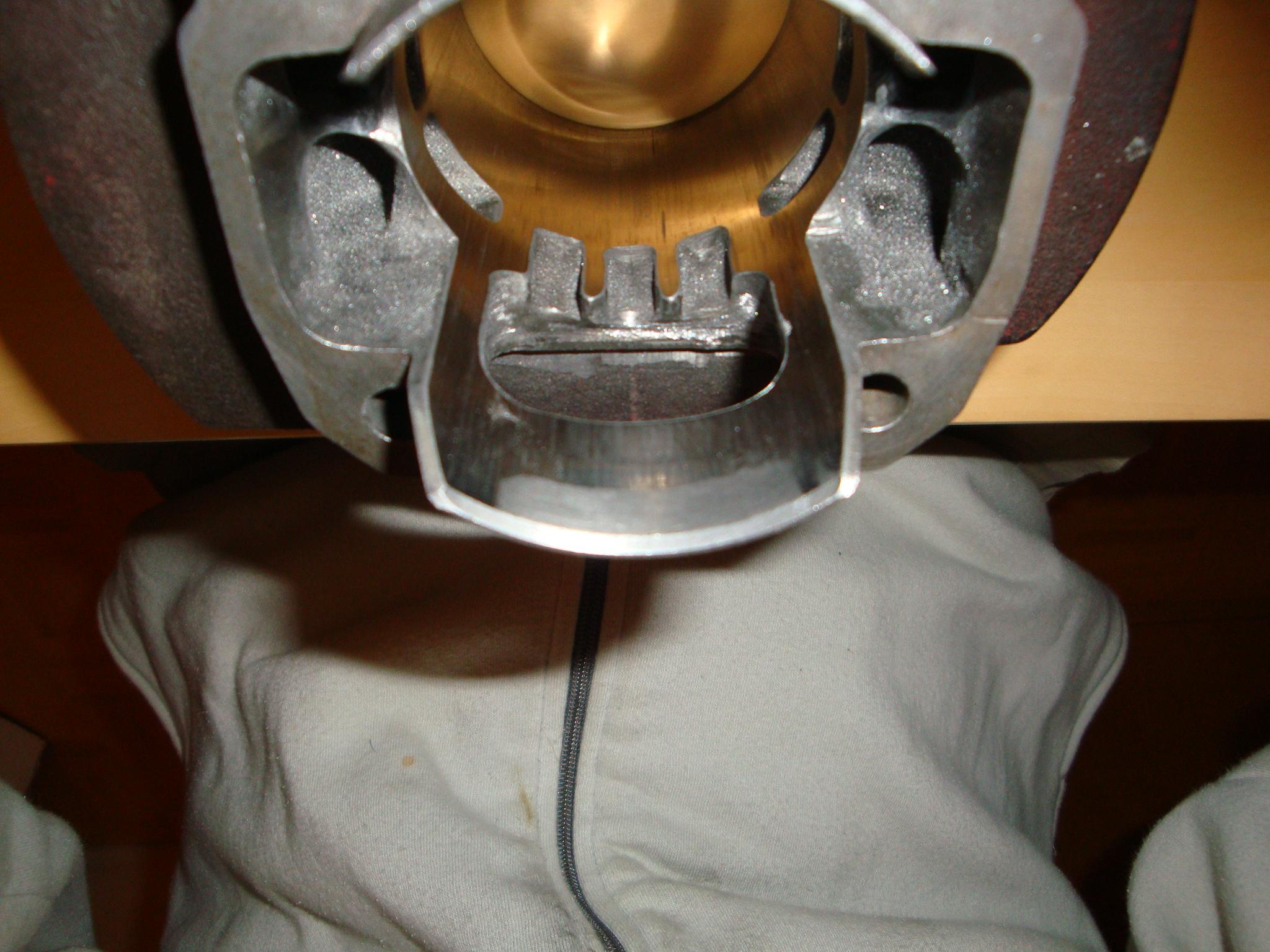

hier meiner zum vergleichen

Sieht zwar alles sehr ästhetisch aus und so, aber ob das Leistungsmäßig was bringt, mag ich eher mal bezweifeln.
Wenn man gewisse Leistungen anstrebt, sollte man mMn den Zylinder nicht an solchen Stellen zusätzlich schwächen, sondern das Material stehen lassen was noch da ist. :thumbsdown:
Überströmergestaltung wird eh überbewertet.
Ob man sie jetzt fräst oder nicht, da tut sich echt nichts.
Klar, Einlassquerschnitt beim Malossi ist erwünscht, aber bei den Überströmern geb ich mir keine Mühe mehr.
Würde da Auslass/Auspuff/Steuerzeiten mehr Aufmerksamkeit schenken.
Seh es aber genau so wie Basti, mal wenns kälter ist auf den Prüfstand, dann klappt das mit den Ü20.
Wenn man sieht wie bei den Temperaturen unsere Motoren leiden und dermaßen weniger Leistung als "sonst" bringen.
Natürlich alles meine Meinung dazu, weitermachen! :crybaby:
