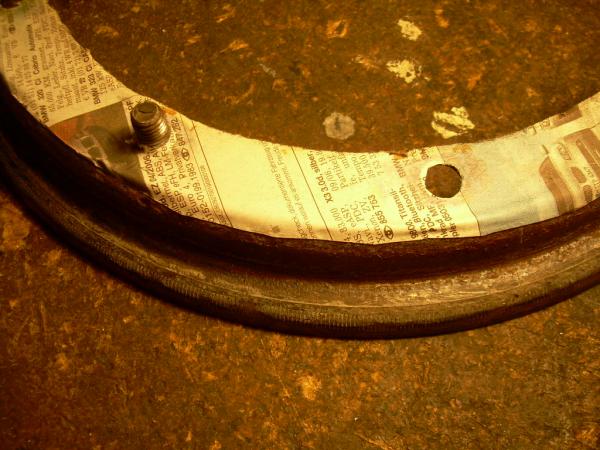

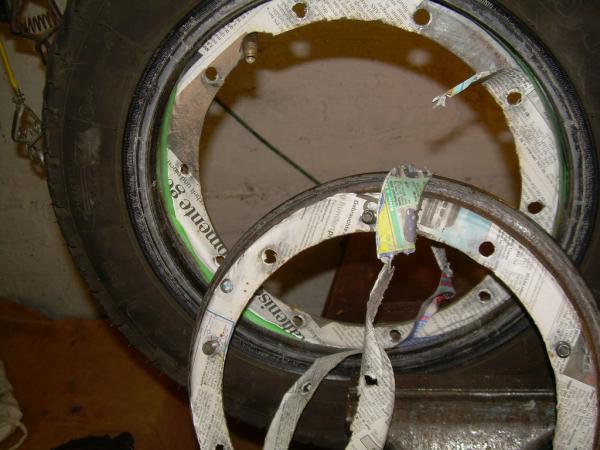

Beitrag anzeigenRATTENMOPPET schrieb am 12. April 2010 - 17:19:
ich will kein feuchtes zeitungspapier zwischen den felgenhälften.
(dadurch gammelts erst richtig.)
Angehängte Bilder: Felgengammel.jpg
Angehängte Bilder: Felgengammel2.jpg
Nein! Das Papier gammelt nicht. Wie man auf den Bildern sieht, ist das Zeitungspapier nicht feucht geworden.
Der Rost stammt aus Zeiten, wo kein Zeitungspapier zwischengelegt wurde.

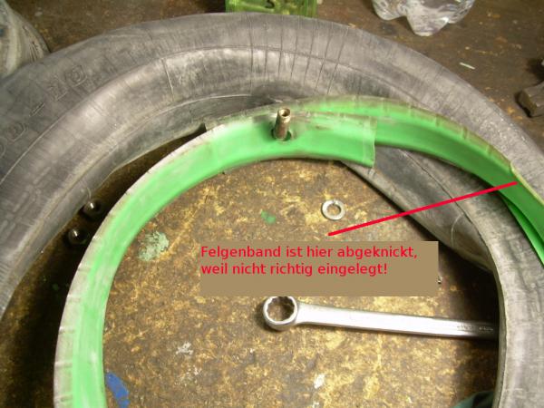

Beitrag anzeigenmika4real schrieb am 6. Mai 2010 - 12:53:
wie bekommst du das Felgenband da rein? hört sich alles sehr fummelig an, da würd ich glaub ich eher in den sauern Apfel beissen und mir wahlweise die Sip Alus oder die geschweissten ScootRs gönnen und gleich Tubeless fahren :-D
Angehängte Bilder: Felgenband2.jpg
Auf dem Bild sieht man das Felgenband (Pannenfuchs). Wenn man das Band nicht sorgfältig reinlegt, kann der
Rand etwas umklappen... macht dem Schauch aber nichts weiter... Hauptsache der Schlauch kann sich nicht
mehr in die V-förmige Ausbuchtung zwischen den Felgenhälften hineindrücken. An der Stelle platzt er
gerne mal wegen Überbeanspruchung. Eine eventuelle Abknickung im Felgenband kriegt man mit einem
Heißluftfön wieder glatt.
