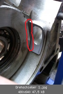

Was macht Ihr eigentlich an der Lageraufnahme der Welle. Wenn der Einlass so weit aufgemacht wird, knallt das Gemisch ja voll gegen die Kante. Sollte das "angeflacht" werden? Und wenn ja, worauf ist zu achten?
Ist klar, welchen Bereich ich meine?

Beitrag anzeigenstuga schrieb am 20. Februar 2012 - 13:59:
Mir zumindest nicht.

Ich denke die hier ist gemeint:
Angehängte Bilder (Vorschau)
  • Angehängte Bilder: Drehschieber 1.jpg
Bearbeitet von dak, 20. Februar 2012 - 14:59,

Wenn da richtig Gas an eine Kante strömt isses kein Drehschieber mehr. Ansonsten kann oder sollte man das aber wohl in Verlängerung des Einlasses mitbearbeiten oder so.

Vielen Dank
... dann bin ich wirklich mal gespannt, ob mein Drehschieber noch funktioniert.

Musst du mal 'ne Welle rein hängen und schauen, wenn du da nebendran ordentlich Spalt hast wäre ich persönlich nur noch verhalten optimistisch.

Sorry aber wenn man den DS soooo weit aufmacht, dass das Gas an die Kante Kommt, dann hab ich ja eigentlich
beim Drehschieber die Komplette Dichtfläche durchgefeilt :-( -> und dann bringt ja der DS nix mehr....?

Die Aussagen bedingen das das Gas einfach geradeaus ins Gehäuse strömt. Ist das so, oder verteilt sich das Gas nicht ab Eintritt im Raum (so wie die Flüssigkeit aus einer Spraydose)? Ich für meinen Teil finde die Kante blöd und habe sie angeflacht.

Ist das noch strömen oder schon schießen?
Verteilt sich da überhaupt noch was oder knallt das mit Schallgeschwindigkeit (?) einfach da rein?
Wenn die Kante im Weg steht, dann bei Membranlöchern.
Wenn die Drehschieberdichtfläche so weit auf ist, dass das wirklich im Weg steht, wird das eng mit der Überdeckung / Abdichtung durch die üblichen Steuerwangen.
Häng mal ein und schau nach, echt jetzt.

Jo, hatte ich gemacht, also in echt. Dann non-virtuell abgeflacht. :-D Ist glaube ich aber eh nur ein Nebenschauplatz auf der Suche nach Pferdchen.
