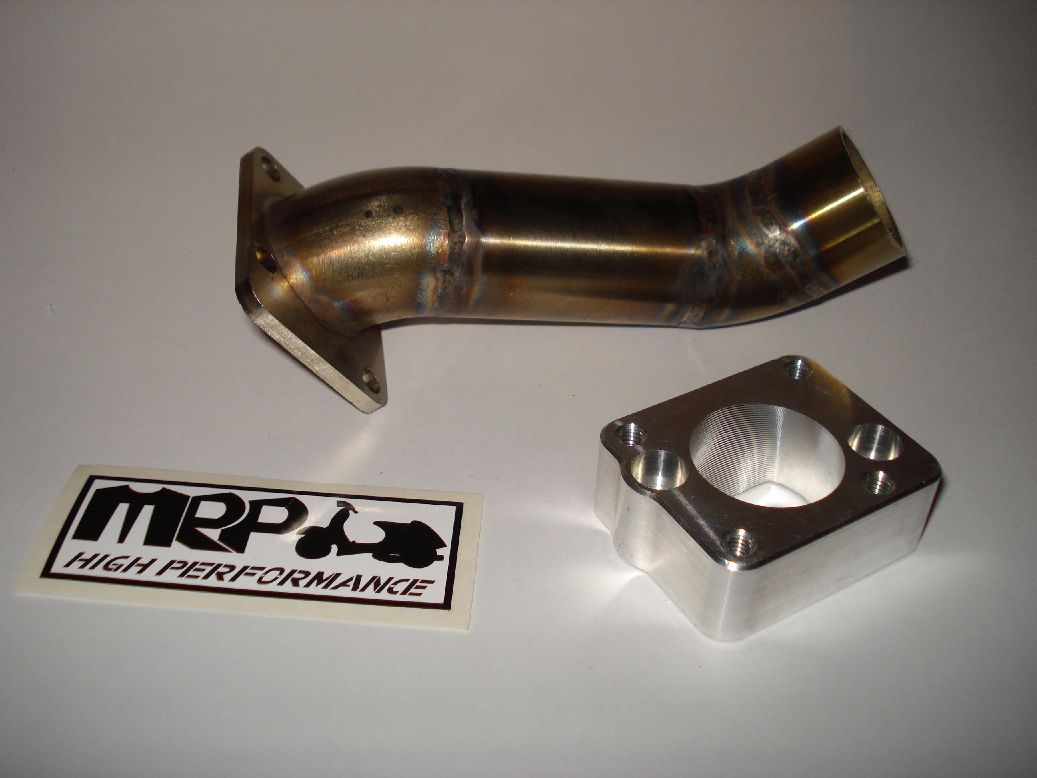

was ist denn aus TECHNISCHER SICHT zu bevorzugen, der 30er Polini oder der 30er MRP Stutzen?
Gemeint in beiden Faellen 3 Loch fuer PV.
Bearbeitet von polinist
bitte helft einem armen LF Horst, der wieder ein wenig SF Detlef sein moechte :wacko:
oder wars umgekehrt?
Also ich meine der polini passt nicht direkt ohne anpassungen innen PV Rahmen.
Der Basti Stutzen schon. Ist ja extra dafür gemacht. Mein basti stutzen passt auf jedenfall pörfekt :wacko:
(null)
(null)
warum sollte der nicht in nen PV Rahmen passen?
Der Polini sollte wegen gleichmäßiger Querschnittsreduzierung über die gesamte Länge deutlich Strömungsgünstiger sein als der MRP, bei dem das innerhlab der Plattendicke geschieht.
Zudem isser aus Alu. Wenn man jetzt das dringende Bedürfnis hat, mit dem Dremel bei zu gehen kann das ein Vorteil sein.
Der Teil, bei dem man am MRP eigentlich als einzigstes sinnvoll den Dremel ansetzen kann, ist auch aus Alu.
Ich sehe gerade. Den MRP, den ich meinte, scheint´s gar nicht mehr zu geben. Bei dem hier gilt amazombis Argument mit der Befräsbarkeit von Alu natürlich auch wieder.
