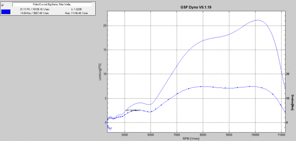

So und Heute haben wir die Bertha montiert und das Ergebnis war sehr zufriedenstellend , hatten mit einer rutschenden Kupplung 21 Ps Rausgeholt für den Anfang finde ich ist es nicht schlecht . :whistling:

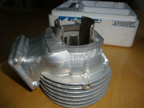

So heute die Berta aufm Turan seinem EVO getestet hatte auf anhieb 4Ps mehr!
Steuerzeiten A= 190
Ü= 137
Angehängte Bilder: Polini Evo mit Berta.PNG
Bearbeitet von adidasler, 30. Oktober 2011 - 11:44,

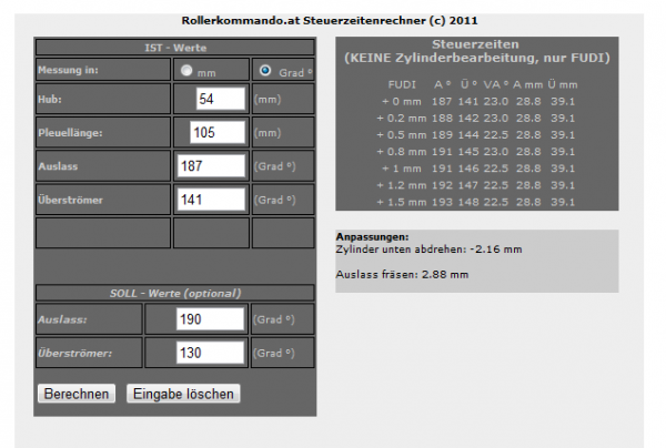

Ich bin mit den 141° Überströmer ziemlich skeptisch.
Kommt ziemlich spät, vermutlich anstrengend zu fahren. Mit der Zündung mal 'n Tick früher habt ihr nicht zufällig mal probiert?

Geschrieben: 29. Oktober 2011 - 22:15
Haben nur StZ gemessen und Auspuff getauscht!
Ja die 141 sind arg haben aber mehrmals gemessen und kam immer wieder aufs gleiche raus !
Was wird den bei der Berta für STZ empfohlen ?

Ich hätte jetzt für drehmomentorientiertes Fahren so meinetwegen 125-188 vorgeschlagen. Allerdings würde ich mir überlegen, den Zylinder mit den 141°, wenn er die wirklich hat, zu reklamieren. Das ist ziemlich sinnfrei.

Das wird mit 141° aber schwierig werden. Oder geht ihr mit dem Auslass dann auf 205°?

Geschrieben: 29. Oktober 2011 - 22:46
Beitrag anzeigenloslowrider schrieb am 29. Oktober 2011 - 22:33:
Fudi sind jetz ca. 2,5 mm underlegt(muss erst genau messe)da mal 2mm weg und Auslass hoch
sollte doch passen oder ?

Ich würde denken dass da auch grob 30 drin sind ohne dass das ein unfahrbares Drehzahlmonster wird.
Miss die Überströmer am besten noch mal. Im Zweifelsfall vielleicht auch einfach mal mit der Schieblehre. Ich tue mir mit den 141°, vor allem bei der Leistungskurve, schwer. Nicht dass ihr euch da verhauen habt und jetzt von falschen Werten ausgeht.
