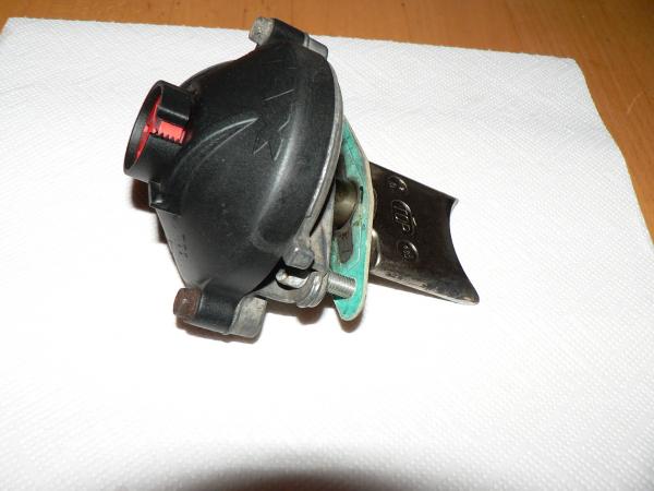

Die Auslassteuerung wird auch mit Alukühlrippen versehen und das Kunststoffteil kommt weg mal probieren was soll schon passieren!

Ich wäre ja für einen 150ccm Luftgekühlten Rotax 122 oder Mito Zylinder mit Auslassteuerung. Da hat man bis auf die Gehäusehaltbarkeit "keine" Probleme und der sollte auch gut Drücken...

150ccm rotax bzw. Cagiva Zylinder (sind Wassergekühlt) gibt es schon seit 10 Jahren auf den sf-motoren und mittlerweile gibt es zylinder die schon mehr leistung haben wie zb. Falk usw. also gehört mal was neues her! :-D

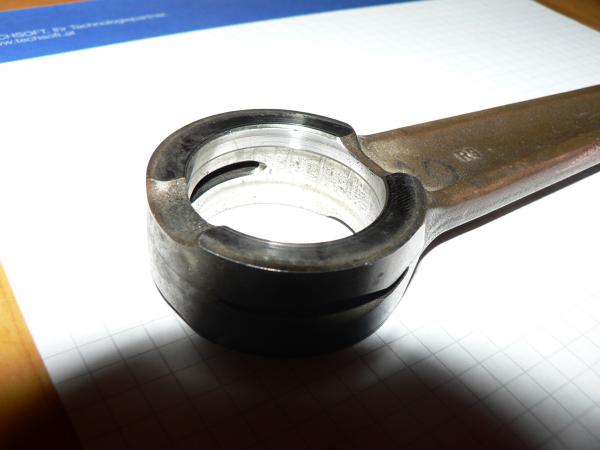

Wie soll denn die Schmierung vom unteren Pleuellager realisiert werden? Bei Überströmern in der Adapterplatte, Boyesenports und 125er Pleuel landet da unten ja recht wenig...
Das Pleuellager hat sehr große schmierschlitze :-D
Glaub nicht das da recht weniger ankommt als org. da ja die überströmer auch um einiges grösser sind als org.
dadurch kann ja eine mänge gemisch wieder zur Kurbelwelle.
