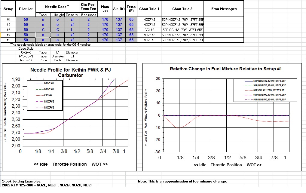

Hey
ich hab bei mir momentan ne orginale keihin nadel drin und keine keihin tunig nadel.
Diese Nadeln haben ja andere Bezeichungen.
Jetzt wollte ich wissen, wo ich ungefähr stehe.
Die nadel die ich hab ist beschriftet mit NOZF ,kann man diese Vergleichen mit einer ccl ?
Laut dem Jetting tool passt diese am besten.
Setup ist:
M1l09 (128/188)
Unditaker 3
Pwk 38 ( Nd 50, hd 170, Nadel NoZF, clip,zweiter von oben(mager))
Jetzt wollte ich noch ein paar Nadeln kaufen, da mir die Bedüsen noch gar nicht passt.
Ist Momentan eigentlich nur Rotzen, rotzen, reso ,feierabend.
Und dazu wollte ich wissen ,welche ich hab und welche ich dann besorgen sollte.
lg Daniel

Ist auch noch mächtig fett.

Erst die Düsen, dann die Nadeln.
Kannst sonst in das Jetting Tool eingeben, was du willst,
es wird nicht zielführend sein.
Einstellungslink in meiner Signatur.

Mich wundert, daß du mit der Nadel überhaupt bis Reso kommst. Die ist ja so megafett. Würde mal die gängigen BGN, CGN, DGN probieren. ND50 kann gut sein,daß die paßt.

Quatsch, laß das. Mit der Nadel kannst du wechseln wie du willst. Beim http://www.Scooter-and-service.de haben die jetzt neuerdings PWK Nadeln zum schmalen Kurs und auch die gängigen lagernd.

die NOZ? nadeln sind original zb in meiner ktm 360 drin. extrem "beschissen" und fett für unsere motoren eigentlich, ist dann gleich rausgeflogen.
du musst dir mal EINE hier übliche keihin nadel besorgen, DANACH kannst du im exceltool etwas angenehmer weiterarbeiten.
