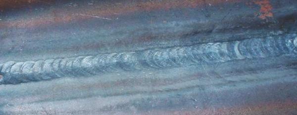

Sorry, aber so "prickelnd" find ich die Nähte nicht, wie sie von nachfolgenden Postern gehuldigt wurden! Nix gegen den Schweisser, schlecht iss ja ned, aber sooo toll nun auch nicht!

Nun ganz ehrlich deine Schweißnaht ist schlecht den es ist ohne zusatzmaterial geschweißt und das wird mit den Vibrationen vielleicht probleme (sollbruchstelle) geben! Schweißtechnisch gesehen wäre die naht zum verschrotten! Also eines mußt du dir merken ein Naht bewertet man nicht nur nach dem aussehen! die Funktion ist der wichtigere Part! Also ich würde lieber den von dir als schlecht bewerteten Top kaufen als einen der so geschweißt ist wie dein Bild!

Das mag ja bei extremen Biege-, Vibrations- oder Druckbelastungen der Fall sein. Bei einem Vespa-Auspuff hingegen ist das völliger Unfug. Die Versprödung bei Blechen aus z.B. S235 ist vernachlässigbar, da niedriger C-Anteil und unlegiert. Da ändert sich ziemlich wenig. Ich persönlich fahr lieber mit einem (wie es übrigens offensichtlich überall Standard ist) ohne Zugabe geschweissten Auspuff mit flachen Nähten, als mit einem völlig gewursteten Auspuff. Damit ist allerdings nicht die abgebildete Anlage gemeint. Da ist das noch einigermaßen im Rahmen.

erstens wurde sie mit WIK verschweißt und zweitens mit Zusatzmaterial,sag mir doch bitte mal wie du sonst 1mm Blech ohne Zusatzmaterial schweißen willst(wahrscheinlich mit nem Lötkolben :-D )Machts erstmal besser,wobei ich noch dazu sagen muss das ich kein Schweißer bin und die Tröte dafür super geworden ist.

Sicherlich kann man 1mm oder 08`er Blech ohne Zugabe von Material schweissen. Wenn keine großen Spalten zwischen den Segmenten sind, geht dies wunderbar. Und halten tuts auch...
Wie Crusher schon sagte mit WIG.

Ich wollte Dir bestimmt nicht auf die Füße treten, die Anlage war bei meiner Aussage deshalb auch ausgenommen. Ich hab aber auch schon andere Analgen gesehen, wo es definitiv schlimmer war. Wie Snowmax ja bereits gesagt hat ist es überhaupt kein Problem mit einem WIG-Gerät Dünnbleche ohne Zugabe zu schweissen.

Kannst Du mir bitte einen Serienrennauspuff für Vespa oder Lambretta zeigen, welcher mit Zugabedraht geschweisst wird? Und was Zur Hölle soll ich denn bitteschön speziell testen, was jeden Tag von tausenden Menschen auf den Strassen dieser Erde erfolgreich praktiziert wird. Das ist wie die Nummer mit der Hummel. In der Theorie flugunfähig. Kümmert die Hummel aber nen Scheiss.
