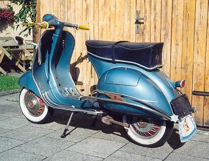

Moin !
Hab schon die Suche bemüht aber in den 6 Topics wo der Begriff vorkommt nix wissenswertes gefunden .. auch google hat nicht weitergeholfen !
Ich Restauriere gerade eine Messerschmitt T3 ´57 und mach mir langsam über den Lack gedanken . Sie war orginal in Senfgelb lackiert , soll aber auf jeden Fall im orginalen Lackton Stratoblau nr. 5 - 12 lackiert werden . Habe diesbezüglich schon mit Mr.Vespa.GS telefoniert und er meinte er könne anhand alter Vespa Augsburg Farbtabellen den Lack exakt nachmischen lassen .
Hab schon mit ein paar Lackern gesprochen und alle meinten sie zu mir mit Fremdlack könnten sie keine Garantie auf die Lackierung geben . Daraufhin meinte er er könnte mir den Lack auch auf der Wunschbasis des Lackierers anmischen lassen ...
Orginallack : http://www.alteroller.de/t2/t2-10.jpg
Orginallack 2 : http://www.alteroller.de/t3/t3_6.jpg
Neu lackiert : http://www.alteroller.de/messerschmitt/t3/t3_dahmer1.jpg
Das Problem besteht jetzt darin dass ich den Lackierer fragen sollte ob er "Einschicht - Metallic" lackieren könnte da dies für den Lack nötig wäre und es kaum noch Leute gäbe die dies könnten . Die einzige Information die ich bisher über diese Art der Lackierung gefunden habe ist , dass sie nicht sehr Wetterbeständig ist und erstmals um 1955 bei Fahrzeugen lackiert wurde!
Wollte bevor ich da vorbeischau schonma ein paar Grundinfo´s haben wenn er mir dann irgendnen Kack erzählen will ( der Lackierer ) ...
Er hätte den Lackton schon ein paarmal verschickt und irgendwie isses 2 mal ätzend geworden weil der Lackierer Mist gebaut hat !
Würd mich über Infos freuen und wie ihr mit der Lackierung vorgehen würdet !
gruß christoph
