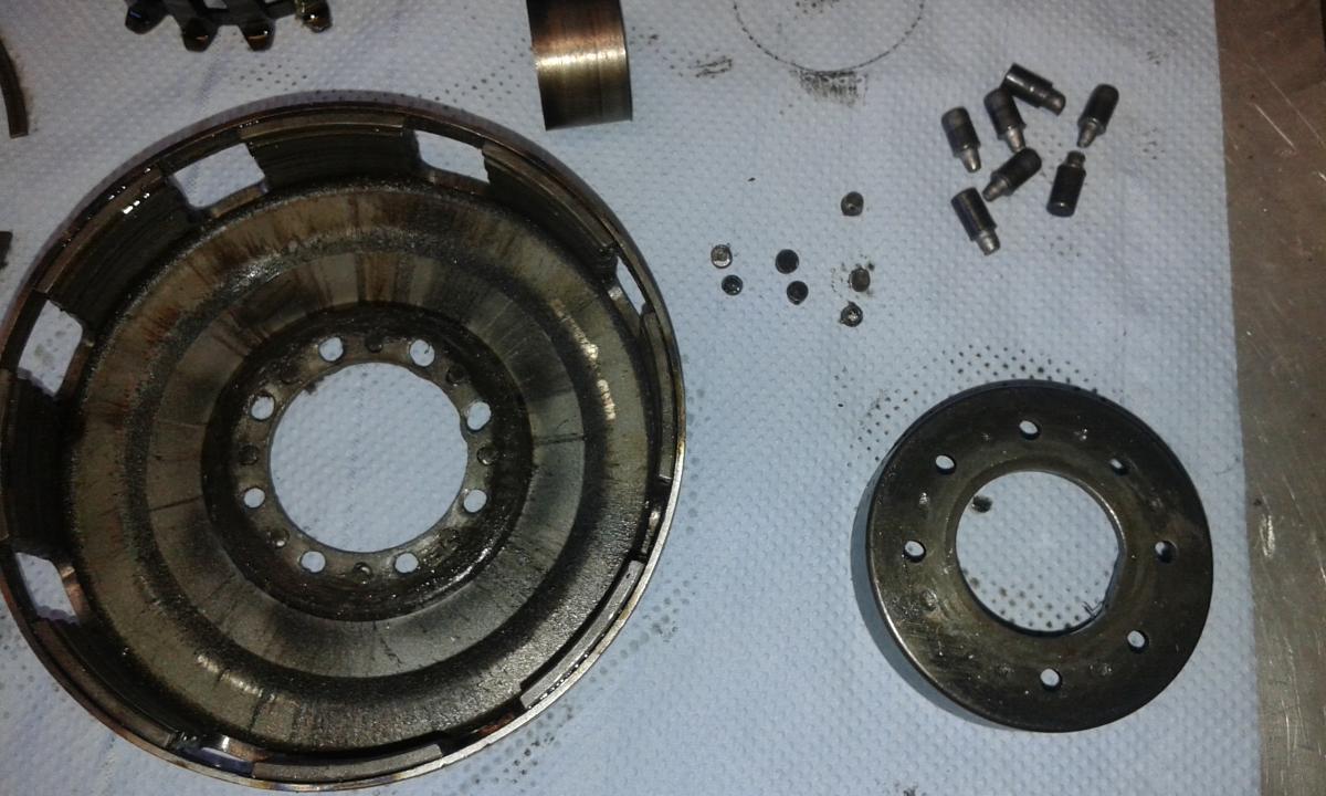

hab hier noch nen verstärkten korb  herumliegen, keine Ahnung welche serie und ob original o.ä.
ist das ein adäquater ersatz für den vorliegenden schaden??
setup ist ein 210er malle mit 30er gaser, etc...

Den oberen Korb hat er noch liegen und da fragt er ob er ihn nehmen soll
Der untere Korb ist der den es ihn zerbröselt hat
Keine Ahnung was "etc" heißt (Reso?) aber verschweißt mit Ring kann schon was
Obwohl der Korb nach Nachbau aussieht

der obere korb ist definitiv von Newfren, Piaggio verkauft das Zeug auch im Ersatzteilbereich. zu erkennen an der matten, rauhen materialoberfläche und den in "zweiergrüppchen" angeordneten Niete. diese körbe verbinden erfahrungsgemäß leidliche passform, gefolgt von kärglichen material.
der untere korb ist allem anschein nach ein piaggio.
wenn es günstig sein soll, dann würde ich eventuell in erwägung ziehen, den piaggio korb zum gravedigger zu schicken. vielleicht lässt sich das mit neuen bolzen, 16stk. auch retten. je nach dem wie der korb sonst so aussieht - wenn der natürlich an den flanken schon deutlich kaputtgeprügelt ist - macht das klar keinen sinn...
seitdem piaggio den zulieferer gewechselt hat, machen nach meinem verständnis in allem was nicht gerade unterhalb der 20PS liga spielt, einfach leider nur eine cnc-lösung sinn.
Seit den cnc Kulus sind dafür die Preise für O Cosa Kulus gut gefallen
Zwischen den Nieten verschweißen und mit Ring hält auch 25PS
Der Ring vermindert aber irgendwie den Ölaustausch! Ring-Kulus sind immer trockener als welche ohne!
Fahre so eine Ring Kulu mit verschweißter Nabe schon Jahre ist noch eine von den ersten. Hat nie Probleme gemacht, außer wenn irgendwann die Beläge zu Stark angeschlagen sind fängt sie an nicht mehr richtig zu Trennen. Aber dann sind die Beläge eh off.
Ob eine verschweißte Ringkulu wuchtmässig noch das Gelbe vom Ei ist: wollen wir das mal nicht zu hoch loben :-D
die varianten mit den gedrehten ringen waren auf dem wuchtbock eher unauffällig. die nachteile der niete und der spröden schweißpunkte bleiben davon natürlich unangetastet.
ich hatte bis anfang des jahres eine original cosa in einzelteilen von lth verbaut. die lief ganz gut. motor damals fast orignal 200er. newfren trennte nach 50km nicht mehr.
ich hab mittlerweile ne alupolini verbaut und da ich gerne in rollerteile investiere auf superstrong gewechselt. bei einem preisunterschied von weniger als 100€ würd ich immer gleich die superstrong kaufen ( newfren ~139€, ori cosa 159€, superstrong 249€). die hält mig sicherheit ein leben lang.
