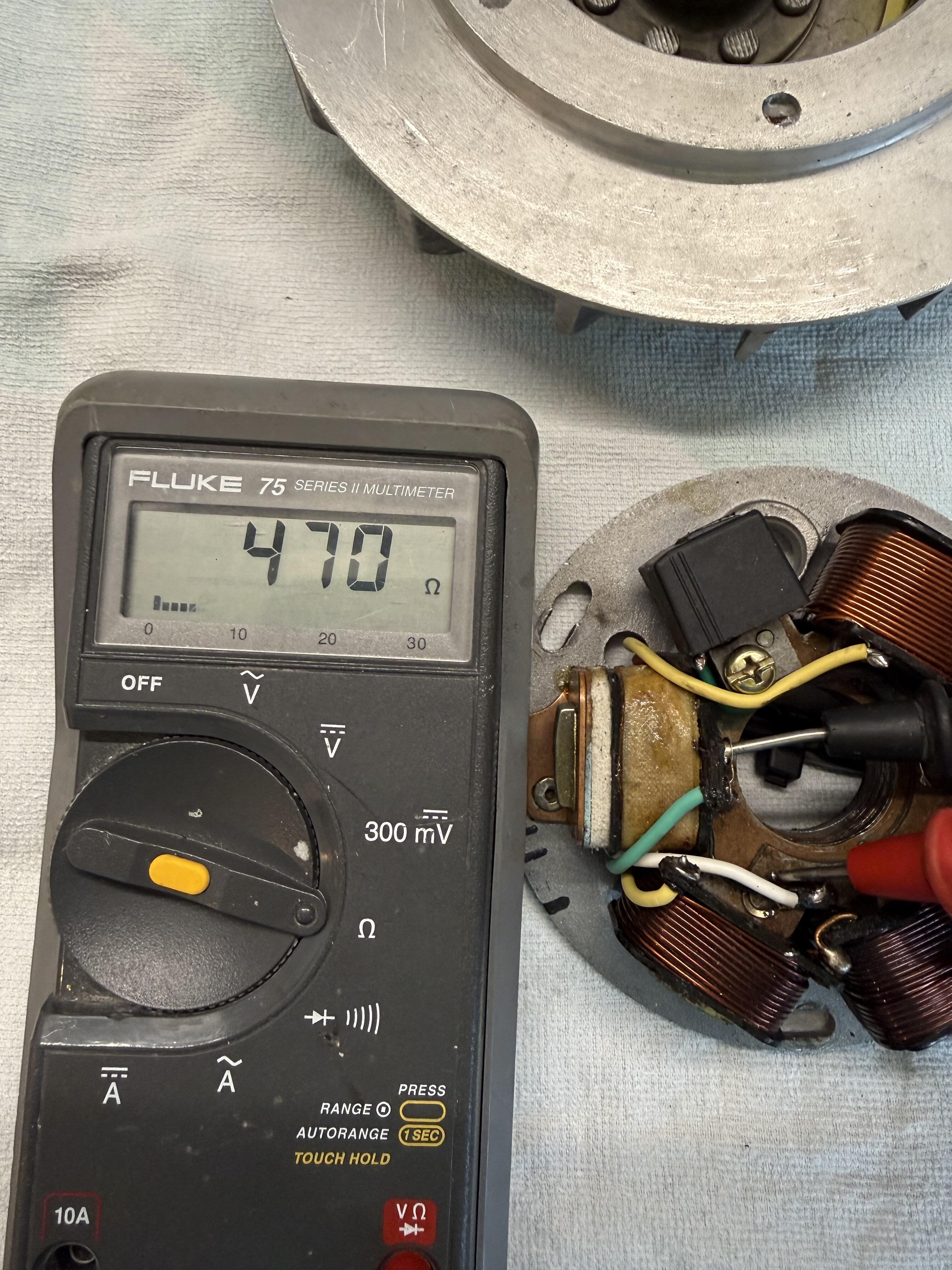

Beim Durchmessen der vier Lichtspulen und des Pickups konnte ich plausible Widerstände ermitteln. Leider konnte ich keinen Wert an der Erregerspuler ( Die ummantelte)  der Zündung messen. Kein Durchgang. Ich habe an den Kontaktstellen A und B gemessen. B ist mit Masse  A mit der CDI verbunden.
Also muss ich nun davon ausgehen, dass diese Spule defekt ist. Das führt zum Austausch der gesamten Platte
Aber: Wer misst misst Mist.
Vielleicht könnt Ihr mal schauen, ob ich diese Spule so richtig gemessen habe

Die Spule geht so gut wie nie kaputt. Aber die Kabel sind Kernschrott.
Neu machen und gut.
Die Kabel habe ich schon neu isoliert und durchgemessen, die sind erstmal ok.
Nur diese feine Erreger Spule liefert keinen Widerstandswert.

Wenn Du die Spule sauber messen willst, entlöte die Kabelanschlüsse um erstens die Kabel selbst und zweitens sogenannte kalte Lötstellen (Google hilft, kann dir aber auch meine Ausarbeitung aus den 90ern zur Ausbildereignungsprüfung, Thema Löten schicken) auszuschließen und messe dann wieder. Ich hatte in über 30 Jahren Rollerschrauberei noch keine kaputte Spule.
Kabeläste in Defekt kannste aber bei nahezu jeder gebrauchten Zündspule finden, mal mehr mal weniger, mal gerade noch funktionierend mit nur defekter Isolierung, mal komplett kaputt und mal mit sporadischen Ausfällen.

Ich würde aber ne Kiste Bier als Wetteinsatz riskieren, dass bei angelöteten Kabeln die Spule selbst wieder ordentliche Messwerte liefert.
also , wenn ich direkt zwischen Spulenende und Spulenanfang messe ( siehe Foto, oben) ,  sollte eine plausibler Ohm-Wert, unabhängig vom desolaten Kabelzustand erscheinen oder irre ich mich ? Ich meine es waren bei den Lichtspulen ca 100 Ohm. Bei der Zündungsspule unendlich . also Wicklungsbruch.
Bitte die Kiste Augustiner an mich senden, alle Kabel sind sauber angelötet.
Und Widerstand ist unendlich.

Am verlöteten Spulenende messen bei kalter Lötstelle bringt nur was, wenn Du gesichert den blanken Spulendraht am Eingang und Ausgang messen konntest.
Wenn das nachweislich so ist, geb ich mich auch geschlagen.

Die neue Erregerspule habe ich im noch nicht montierten Zustand im Vergleich gemessen . War etwas merkwürdig. Das Multimeter zeigt kurz einen Widerstandswert an, um dann unmittelbar wieder auf 0-Durchgang zu gehen,
als ob eine Kapazität oder Selbstinduktion, oder was auch immer* irgendwo mitspielen würde.

Die neue Eregerspule habe ich im noch nicht montierten Zustand im Vergleich gemessen . War etwas merkwürdig. Das Multimeter zeigt kurz einen Widerstandswert an, um dann unmittelbar wieder auf 0-Durchgang zu gehen,

Beim Messen mit einem herkömmlichen Multimeter (Gleichspannung) entsteht keine Induktion, dazu braucht es eine Flussänderung durch Wechselspannung oder Änderung eines Magnetfeldes (Polrad).
Mit einem Multimeter kannst du nur den Ohmschen Widerstand (Widerstand des Drahtes) messen. Also ob die Spule unterbrochen oder kurzgeschlossen ist.
Ist mir alles bekannt, erklärt aber nicht warum das Multimeter kurz einen Widerstand der Erregerspule anzeigt ( also = alles gut) und dann unmittelbar 0-Durchgang ( = alles schlecht)
Sowas kenn ich nur vom Kondensator. Aber auch nur theoretisch. Habe noch keinen gemessen.

Ist mir alles bekannt, erklärt aber nicht warum das Multimeter kurz einen Widerstand der Eregerspule anzeigt ( also = alles gut) und dann unmittelbar 0-Durchgang ( = alles schlecht)
Bin keine Elektrofachkraft, aber die Antwort von chatgpt klingt für mich Laien gar nicht so daneben.
"1. Induktives Verhalten der Spule (Magnetfeld-Aufbau)
Die Erregerspule ist eine Drahtwicklung mit sehr feinem Kupferdraht.
Beim Messen mit einem Digitalmultimeter legt dieses eine kleine Gleichspannung an, um den Stromfluss zu prüfen.
Beim ersten Kontakt fließt kurz Strom, das Magnetfeld der Spule baut sich auf – der Widerstand wird kurz angezeigt.
Danach fließt kein Strom mehr (da das Feld steht) → das Multimeter zeigt OL oder "∞".
Das ist normal bei induktiven Lasten"
Vorschläge von der KI:
"Multimeter auf festen Ohm-Bereich stellen (kein Auto-Ranging). / analoges Multimeter versuchen"

Mein 10€ Multimeter zeigt mir auch 514 Ohm an.
Das von Gioi beschriebene Verhalten, erst Messwert dann Ol, kriege ich nur hin wenn ich den Messbereich zu klein wähle. Was dann natürlich auch wieder logisch ist.:sigh:
