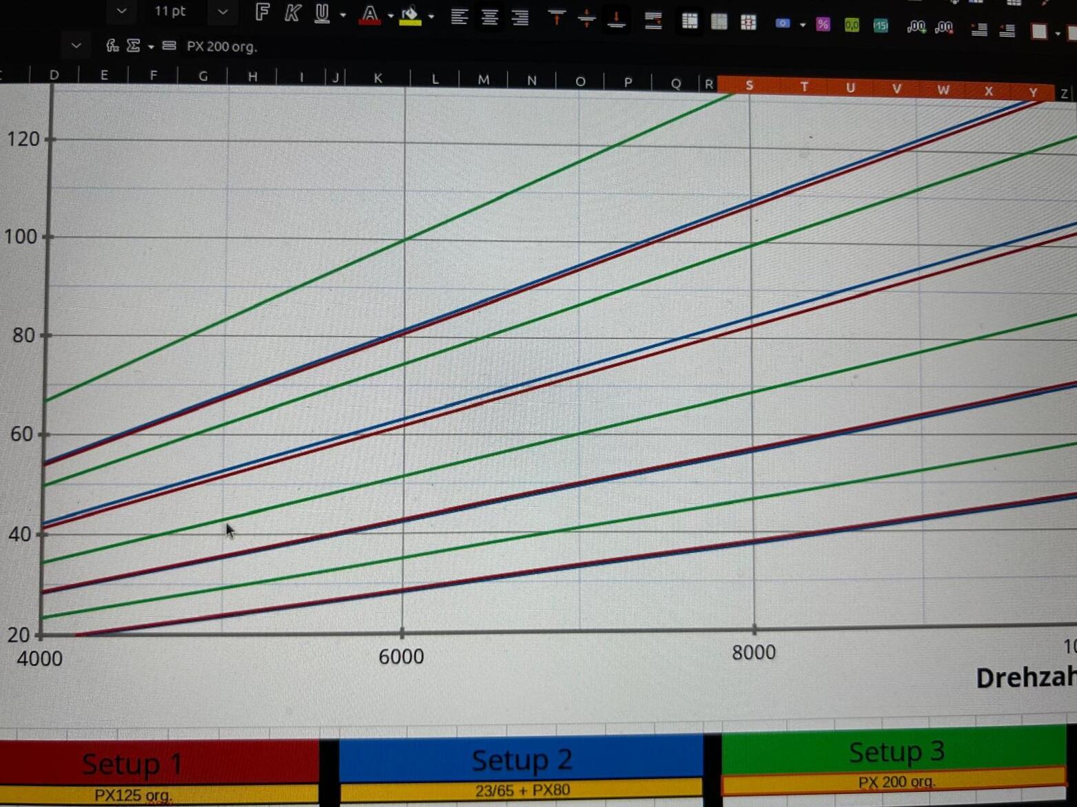

Würde noch einwerfen, dass man noch die Primärübersetzung wechseln darf.

23er Kupplungsritzel (wichtig) für 68er Primär rein und einen abgedrehten 125er Zylinder.

vor 7 Stunden schrieb tingeltangeltoll:
22/68 oder 23/68 wird es erstmal.
Weil das Zeug, zumindest das 22er, „so rum liegt“.
Hab dem gerade ne feine Cosa 2 revidiert.
Hatte noch CR80, Federn etc. in der Grabbelkiste. Dann ist die Baustelle schonmal durch.
