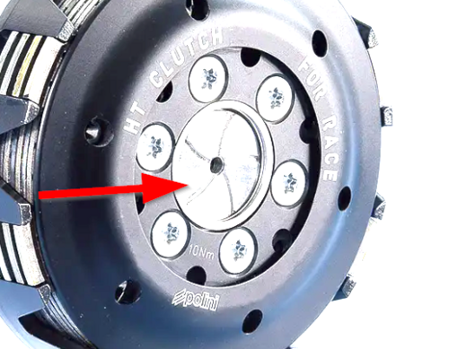

Es lassen sich originale Kupplungsdeckel, müssen nicht ausgedreht werden (kostet ja auch ca 40€) oder irgendwelche der vergrößerten 100€ Deckel verwendet werden.
Auch interessant, dass man die Kupplung mit 450-500ml Öl fahren soll
Deshalb ist bei der Kupplung dabei:

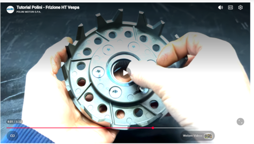

Hier das Video von Polini zu der Kupplung:
Also für 270€ bin ich voll überzeugt!
Das ist normal der Preis für eine Superstrong/Ultrastrong Cosatyp und wenn es dafür eine Deluxe Reverse gibt, Bingo!

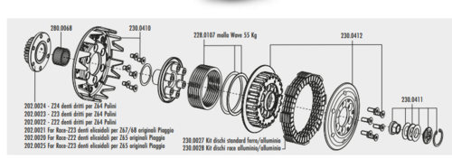

Steh ich gerade auf dem Schlauch, oder warum gibt es da jetzt keine 23/65 Übersetzung für das normale 200er Getriebe?
vor 3 Minuten schrieb dorkisbored:
Genau das selbe habe ich auch gedacht gerade. Scheint nur für 67/68 zu geben.

Warum gibt es von Polini kein gängiges 23 für 65 Primär?
Man ist sich da wohl der Meinung entweder für Richtig Drehzahl (22&23/68) oder für lange 64 Primär Getriebe mit ordentlich Drehmoment (warum sollte man sonst so lang übersetzt fahren).
