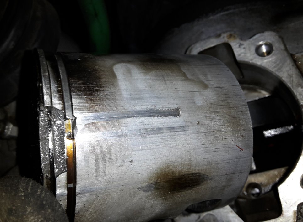

Ja. Ihr dürft mal raten was das denn nun bei meiner gt für ein schaden ist. Im Moment bin ich ja schon fast der Überzeugung dass sich der Kolben gar nicht mehr bewegt. Aber so ein Pleuel kann ja ich bei so einem kack Motor wohl nicht abreißen...
Nur zur Sicherheit: Ist das die GT mit dem 177er 2-Kanal Pinasco?
Ja. Das ist die GT. Und das war der Pinasco. Zumindest der Kolben ist hin...
Hat immerhin 1100 Kilometer gehalten.
Bild kümmt gleich. Erstmal´n Störtebeker andocken ...

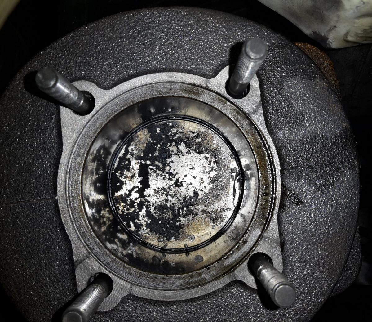

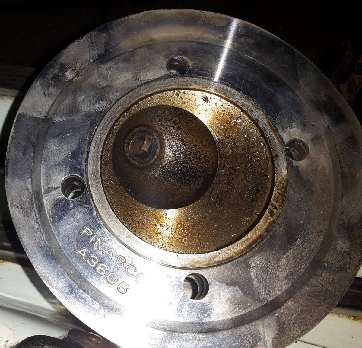

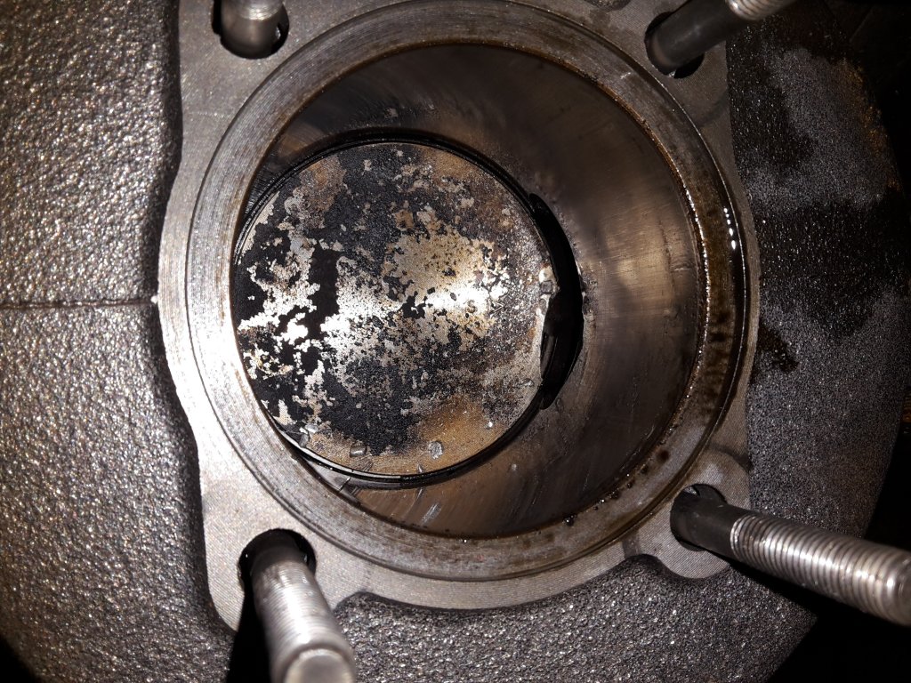

Kopf innen sieht ja noch ganz nett aus - bis auf die minimalen Einschläge ...
Aber dann - aua

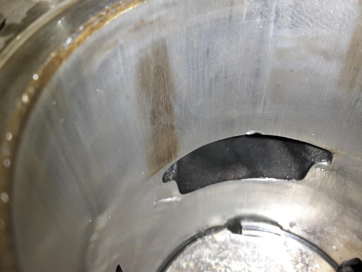

Zylinder könnte aber noch gehen

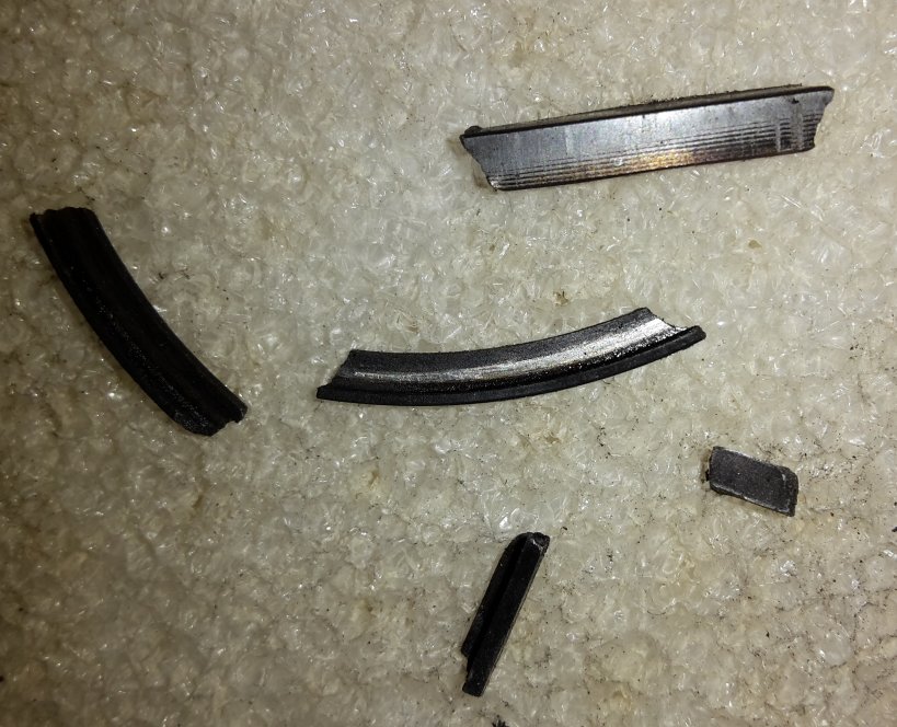

Auspuffinhalt

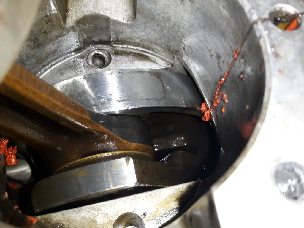

Welle scheint noch gut

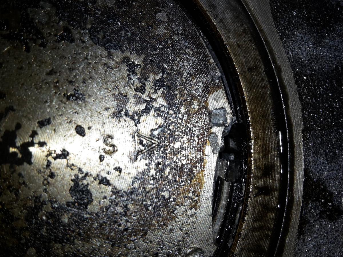

Kolben is fratze
... aber leider fehlt wohl noch was. Isses durch den Puff weg? Isses Im Gehäuse? Wer weiss ... :repuke:
Ach ja: Gold & Prost!
Und noch´n Ach ja: Lösung b war selbstverständlich richtich.
Aber dann - aua
Auspuffinhalt
Kolben is fratze

Und bzgl Stück noch im Gehäuse: einmal Kurbelgehäuse mit Sprit fluten und dann zu zweit einmal die komplette GT auf den Kopf drehen und dabei ein bisschen an der Welle drehen. [emoji16]
Damit kommt dann der letzte Dreck raus ...
Ansonsten hast du ja noch nen DR177 Zylinder ...

@ Micha: mir fällt bzgl Kolben ja grad noch was ein...
Hab da ja noch den fast neuen Schmiedekolben liegen, den ich einmal im PARMA gefahren bin...
http://www.germanscooterforum.de/index.php?/topic/304729-PARMA-177-SCHMIEDEKOLBEN
Müsste ja beides 63.0 Zylinder-Maß sein?!
Zylinder hat es ja überlebt, sagtest du?!

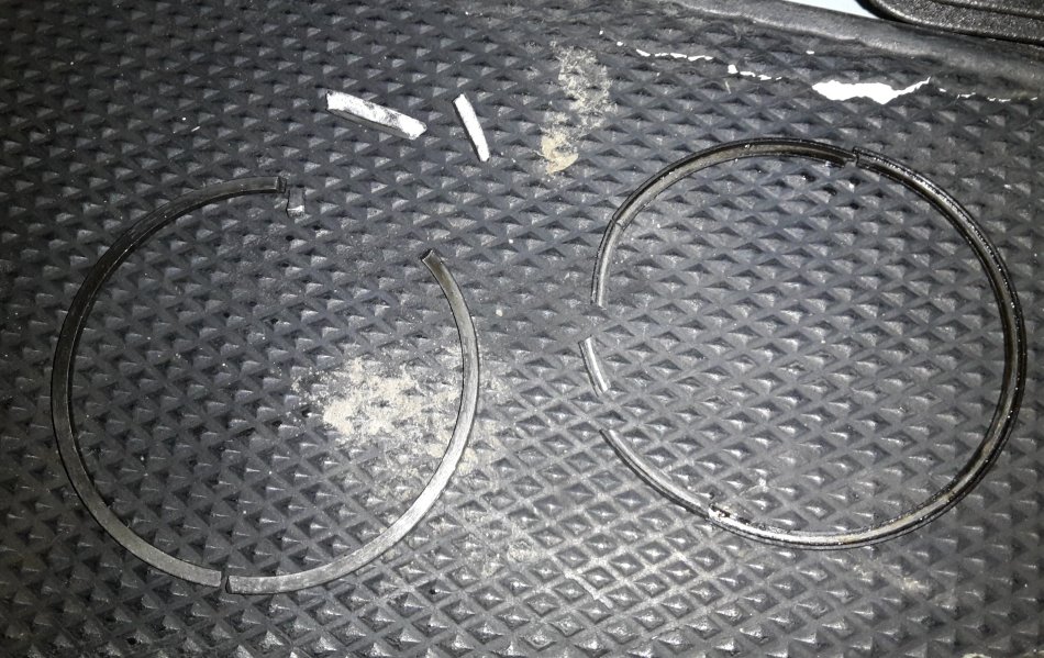

Hab ihn nur dilletantisch befingert, den Cylander. M. E. ist da nur ein kleiner Grat am Auslass. Wie passiert sowas? Ring gebrochen und verhakt?
Glaube ja an Ring eingefädelt (so wie du sagst).
Diese breiten Ringe sind nix! Gusskacke!
Wenn das vom Laufspiel und von der Kompressionshöhe passt, plädiere ich für den PARMA-Kolben.
Auslass einfach kurz mit Schmirgel durch und gut.
Da hat dich die GT soooo lange anstandslos durch die Gegend gefahren.
Seit du den Motor aufgemacht hast nur noch Schiet, oder?
Schade...
Ist aber in beiden Fällen seit der Motorüberholung nur der Zylinder!
Einmal geklemmt weil Spiel zu eng vom Werk aus!
Und jetzt Ringe angeknackst ...
Evtl haben die doch einen Schaden vom 1. Klemmer davon getragen, ohne das man was sehen konnte ...
Bearbeitet von Goof
