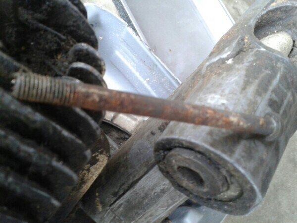

Leider nix geworden mit TÜV für meine veloce. Leider nur 5 Kilometer weit gekommen, dann mit defektem Motor liegen geblieben.
Lager lichtmaschinenseiten hat sich verabschiedet. Polrad hat total gewackelt und dabei auch die Kontakte der zündgrundplatte zerlegt.
TÜV muss also noch ein wenig warten.

Neues Lager tot?
Krass! Erklär ma, was passiert ist! Müsste sogar ein Torrington sein!
Woran gemerkt, dass Limalager?
Mach ich dir neu!!!

Lüfterrad hatt total gewackelt, dann beim zerlegen das ganze Ausmaß entdeckt.
Danke für deine Hilfe, aber ich glaube ich werde mich da alleine durchkämpfen.
Der Ehrgeiz ist geweckt und irgendwann muss man ja mal wegkommen von ewig fremder Hilfe.
Auseinander ist der Motor ja schon und den vom grünen habe ich ja auch zusammen bekommen.
Trotzdem vielen Dank.

Ansehen möchte ich mir das auf jeden Fall einmal!
Kenne KEINEN Fall eines so zerstörten Limalagers! Keinen! Auch mehrere langjährige Schrauber hatten auf Nachfrage noch keine kapitalen Schäden am Limalager!
Falsch einbauen kann man da eigentlich nichts! Simmering zu tief einschlagen, dass der Kanal zu, fällt mir ein! Aber ich mache die immer bündig!
Fremdkörper drin wäre ne Möglichkeit! Das noch irgendwo Strahlsand saß... ! Gehäuse puste ich ja immer lang durch mit Pressluft nach dem Strahlen. Aber das da nen dicker Krümel wo saß und sich im
Betrieb löste...
Materialfehler Lager ist eine große Möglichkeit.
Oder auch nicht ausgeschlossen, dass die Welle sich zerlegt hat und das Lager nur sekundär mitgenommen hat.
Lang drüber nachgedacht, was man an diesem Lager falsch einbauen kann - aber wenn das Lager drin ist und der Lagerring nicht fehlt, fällt mir nicht mal nen Einbaufehler ein.
Und er lief ja auch mehrere Kilometer erstmal ohne Geräusche und Probleme.
Wie gesagt, ansehen möchte ich mir das Bitte auf jeden Fall! Vielleicht Dienstag zum WURST?!
Sehr sehr schade ist, dass ich den Motor nicht zerlegen durfte, um eine Diagnose zu machen ...

Bin ma so frei und stelle deine Bilder von gestern hier ma zur Diskussion.
Karla wollte da u.a. gern ma draufschauen.
Mein Angebot, dir das bis zum
Dienstag zu reparieren, steht! Ist auch - wenn die Welle nicht verdreht ist - keine große Sache!
Beide Kurbelwellenlager neu, beide Simmeringe und dann kann der Motor wieder zusammen.
Arbeit rein am Motor ohne Einbau keine 2 Stunden.

Bin ma so frei und stelle deine Bilder von gestern hier ma zur Diskussion. Karla wollte da u.a. gern ma draufschauen. attachicon.gifImageUploadedByTapatalk1388914409.183276.jpg attachicon.gifImageUploadedByTapatalk1388914425.320696.jpg attachicon.gifImageUploadedByTapatalk1388914437.691010.jpg attachicon.gifImageUploadedByTapatalk1388914451.516719.jpg attachicon.gifImageUploadedByTapatalk1388914465.720638.jpg attachicon.gifImageUploadedByTapatalk1388914482.267028.jpg attachicon.gifImageUploadedByTapatalk1388914495.391767.jpg Mein Angebot, dir das bis zum Dienstag zu reparieren, steht! Ist auch - wenn die Welle nicht verdreht ist - keine große Sache! Beide Kurbelwellenlager neu, beide Simmeringe und dann kann der Motor wieder zusammen. Arbeit rein am Motor ohne Einbau keine 2 Stunden.
Und das ein abgeschertes Lüfterrrad die primäre Ursache des ganzen gewesen sein könnte?
Creni, hast Du Dir das mal genauer angesehen?
Mir sind letztes Jahr im ruhigen Stadtverkehr alle Nieten zwischen Flansch und Lüfterrad bei meiner Sprint abgerissen. Das passierte, nachdem ich grade den ganzen Motor neu gelagert habe.
Erst 2 Fehlzündungen, dann wieder alles gut. Dann 800 Meter weiter Motor aus und Lüfterrad hat an der Abdeckung geschliffen.
Dachte auch erst an einen Lagerschaden.  War es glücklicherweise dann nicht.
Aber vielleicht hätte es soweit kommen können, wenn man damit noch weiter gefahren wäre. Bei mir liess sich der Motor nicht mehr starten, weil sich das Lüra auf dem Flansch von aussen nicht sichtbar verdreht hat. ( Zündung verstellt)
Der Schaden am Lüra war überhaupt nicht zu sehen, weil aussen alle Nieten noch drin waren.
Ist mir dann erst beim Zerlegen aufgefallen:

War nur so ne Idee zu dem Thema.... :-)
{style_image_url}/attachicon.gif IMG_1533.JPG
Gute Idee!
Das Creni weitergefahren ist, ist halt passiert! Aber besser wäre es natürlich bei den ersten Anzeichen nachzusehen und Motor aus!
