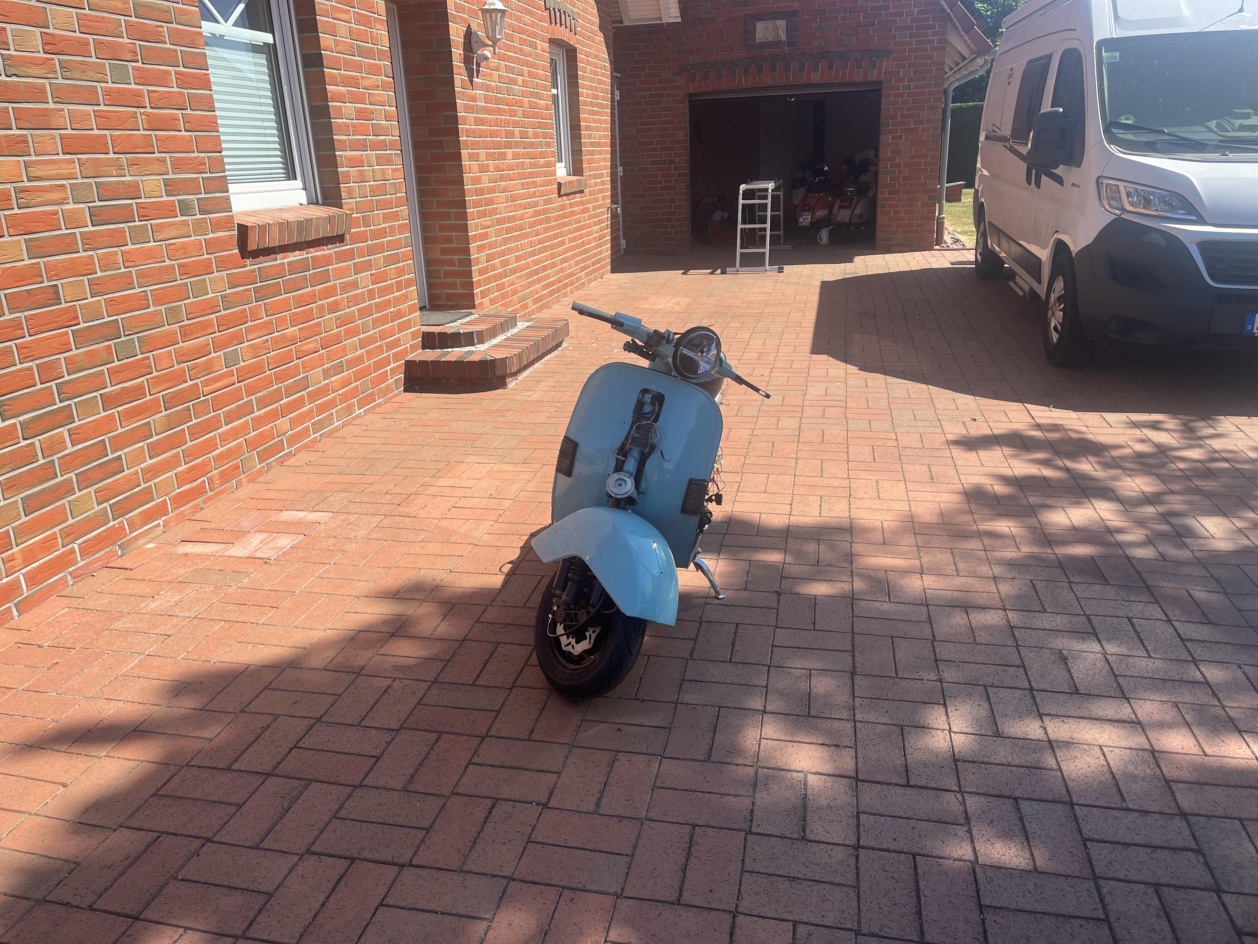

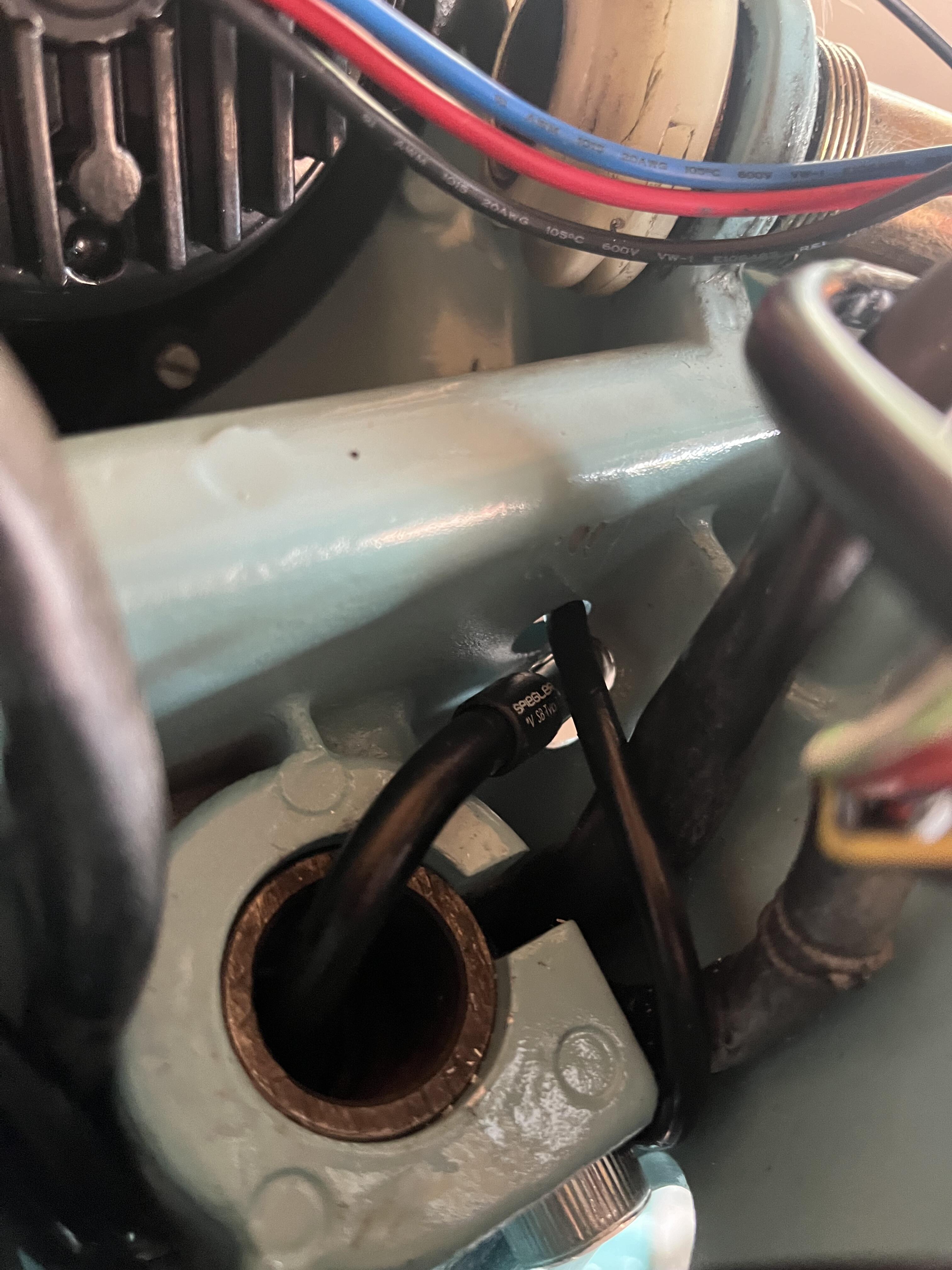

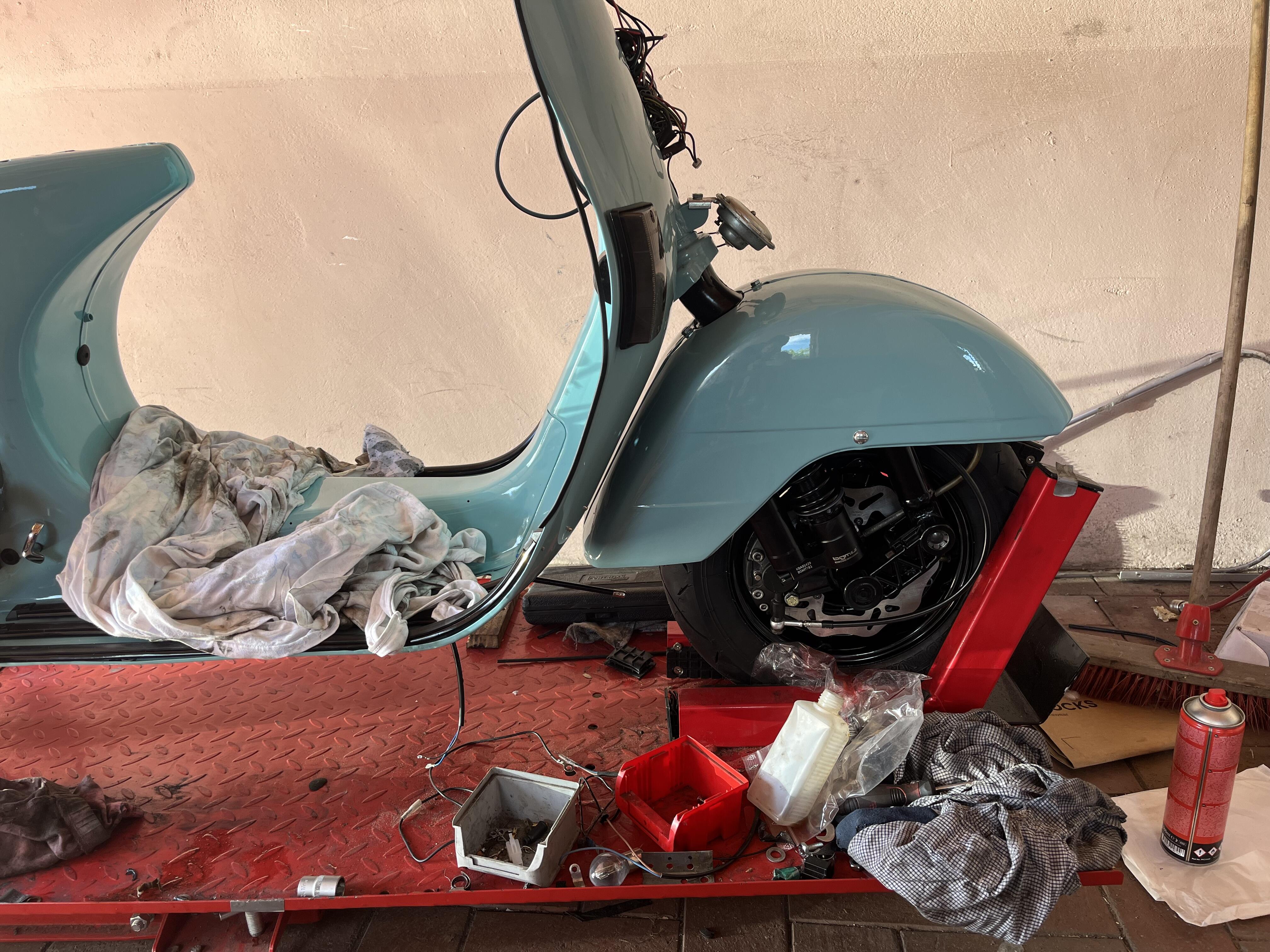

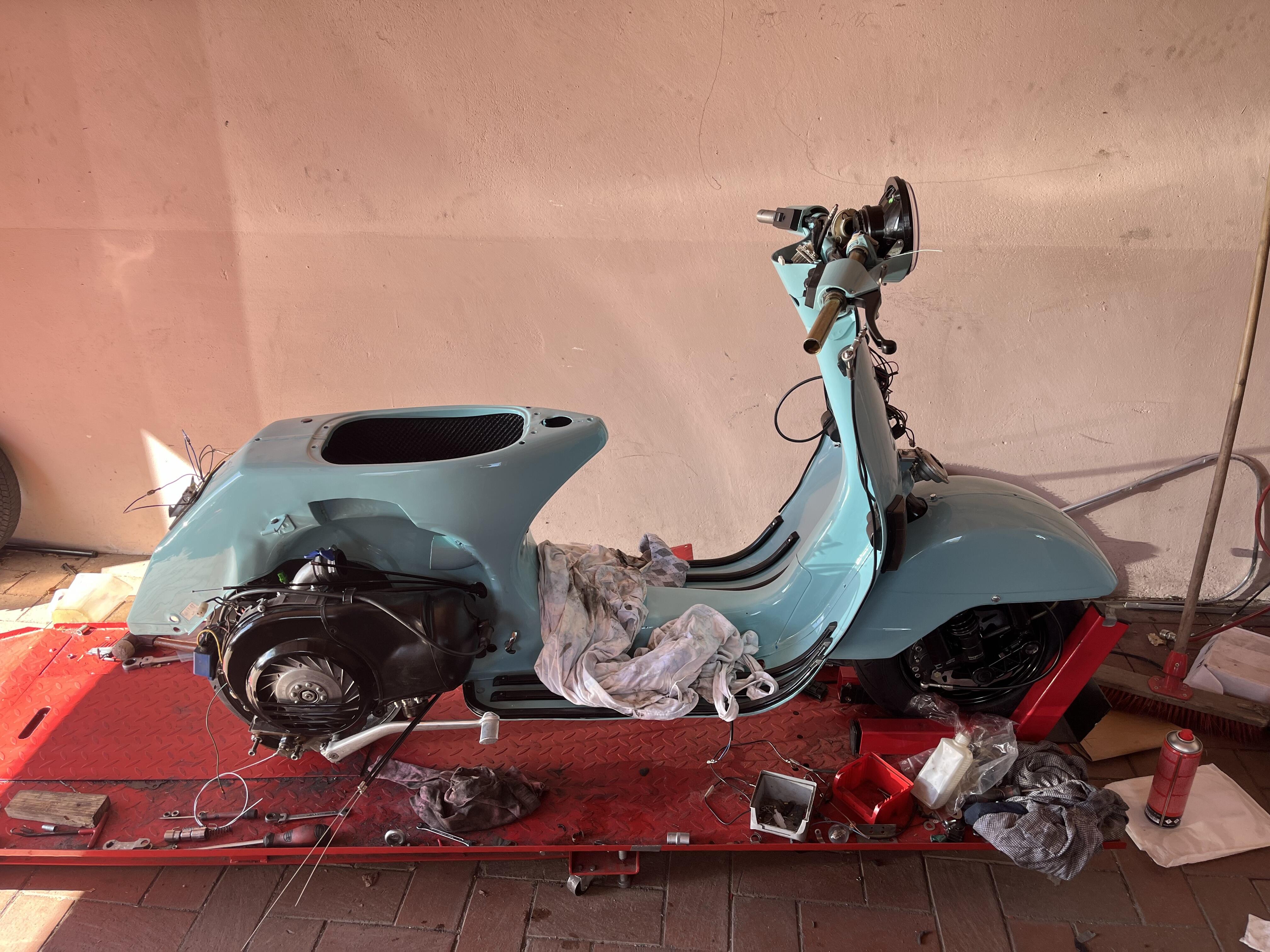

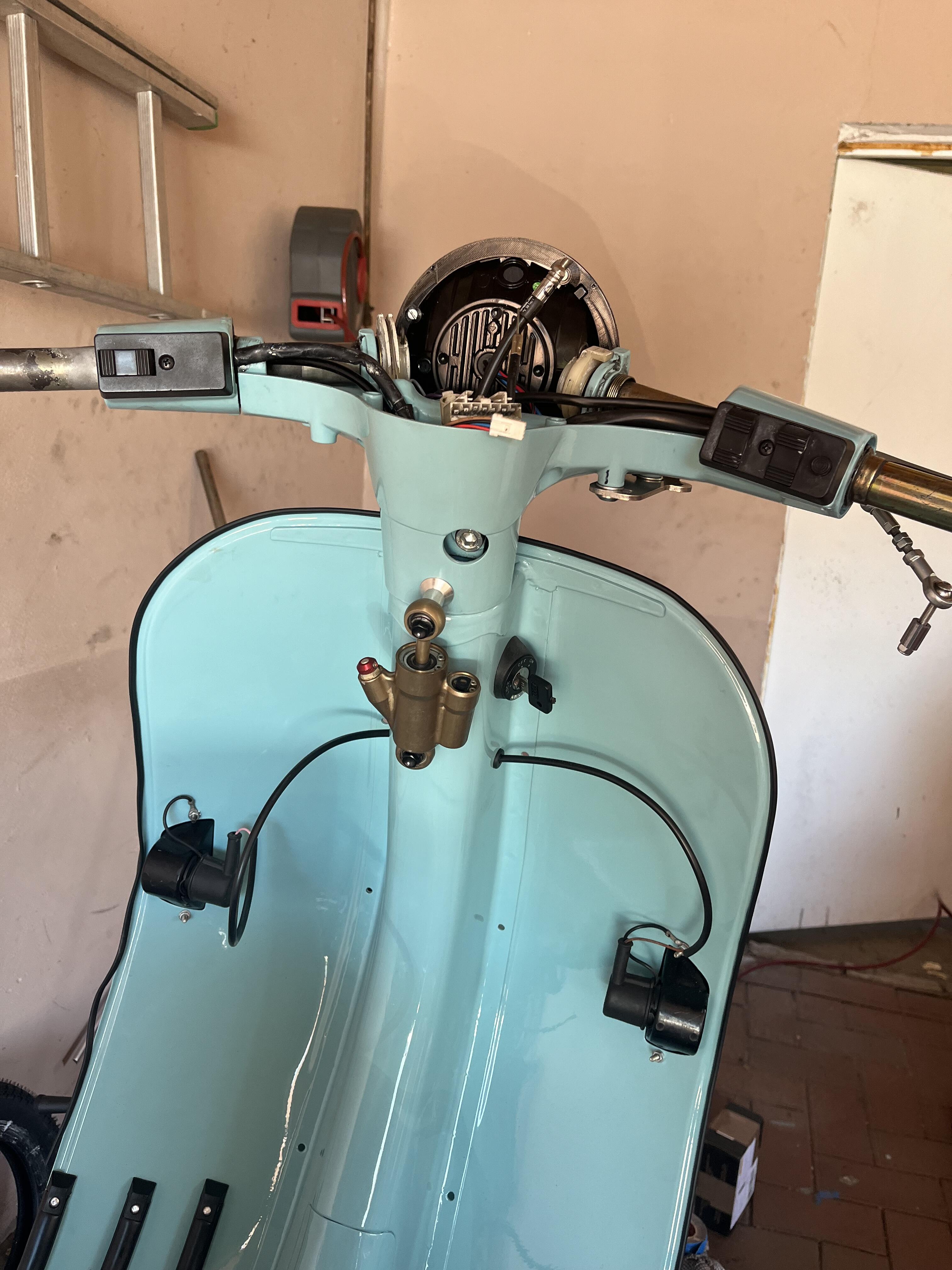

Es geht in kleinen Schritten weiter, die Verlegung der Bremsleitung ist nicht perfekt aber das sollte so in Ordnung sein. Alles erstmal nur zusammen gesteckt.

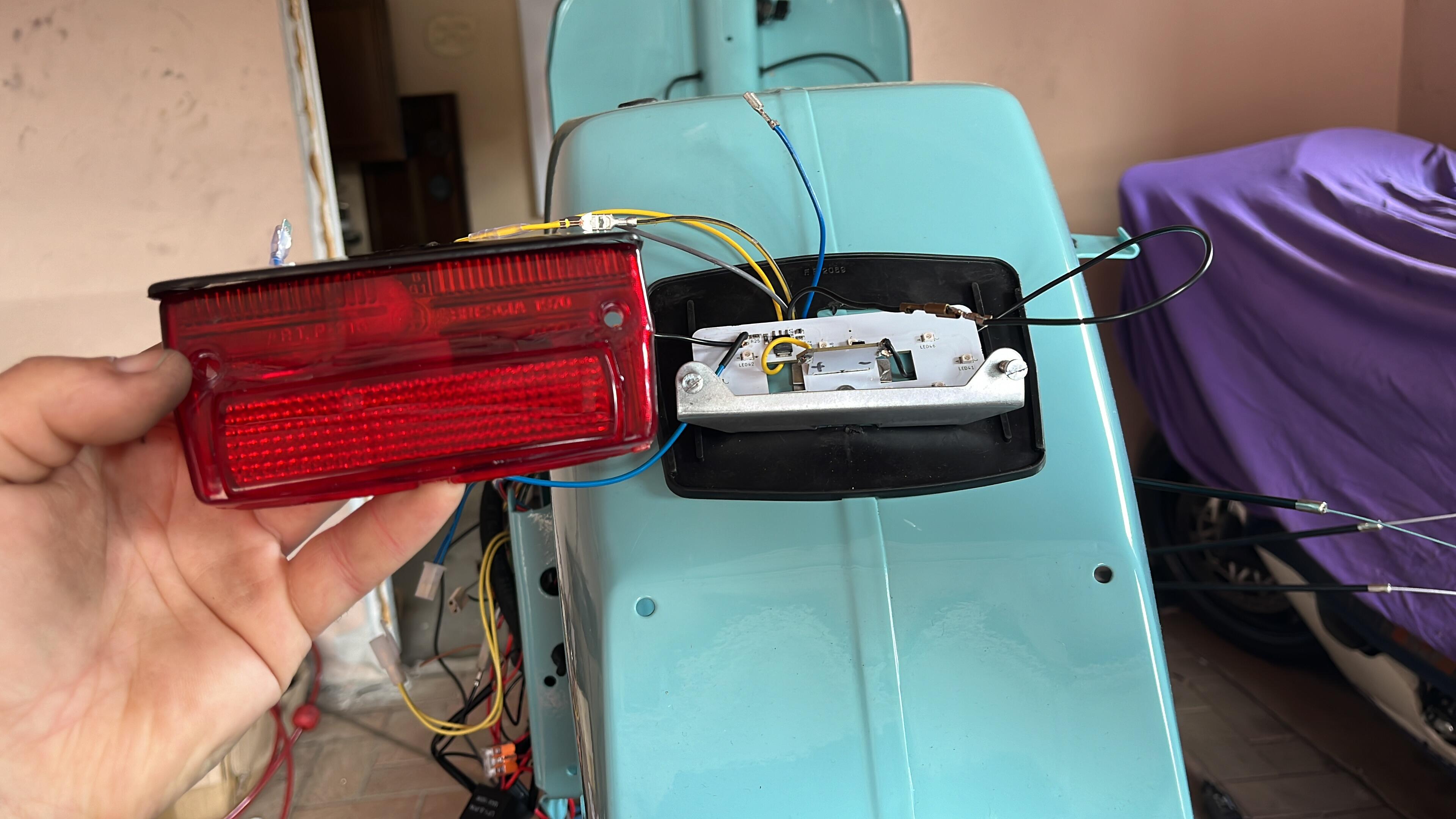

Hat jemand Empfehlungen für eine gutes LED Rücklicht für dieses Gehäuse?
Bei dem was ich habe ist das Bremslicht unglaublich schwach, das gefällt mir überhaupt nicht.

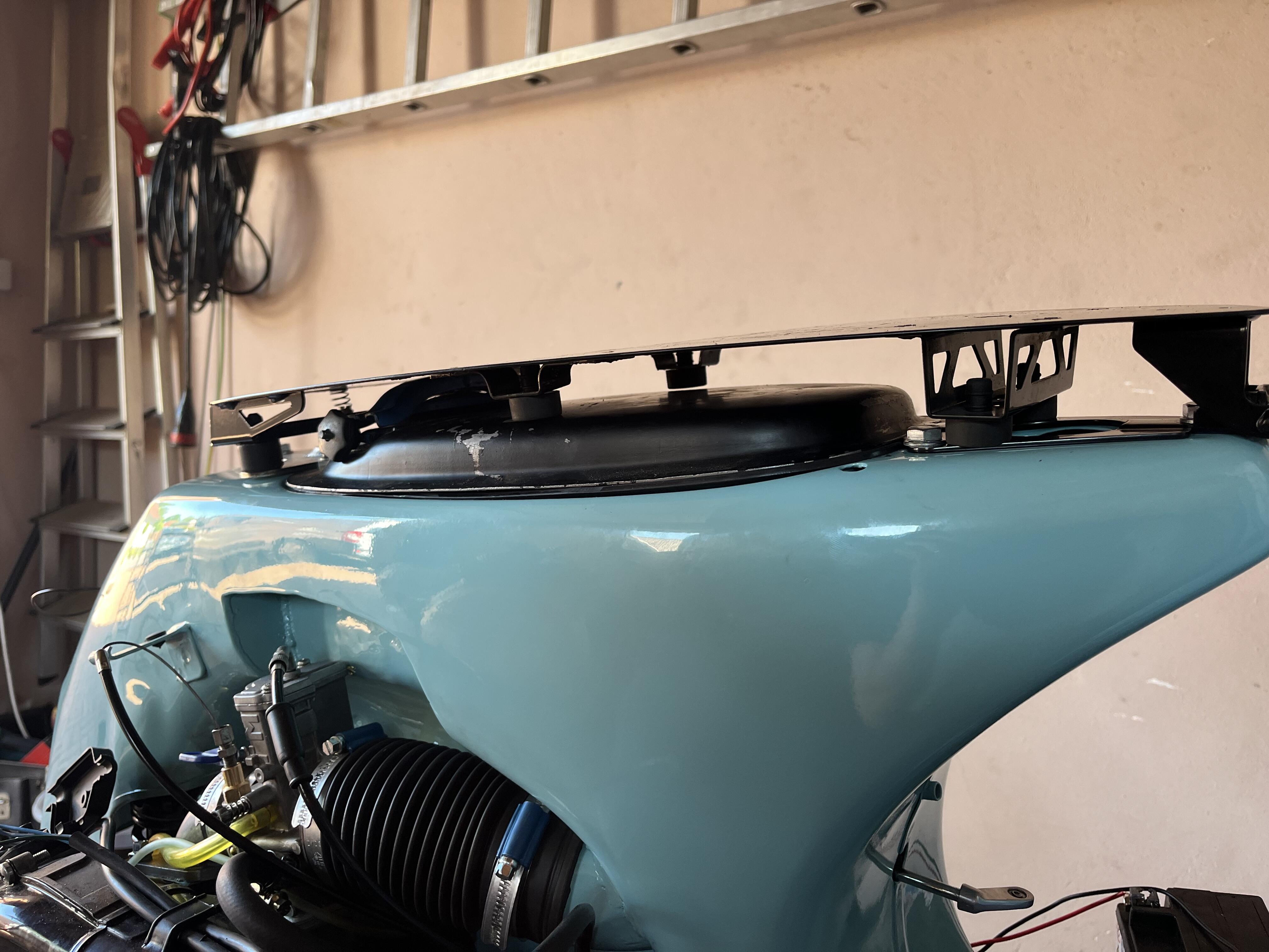

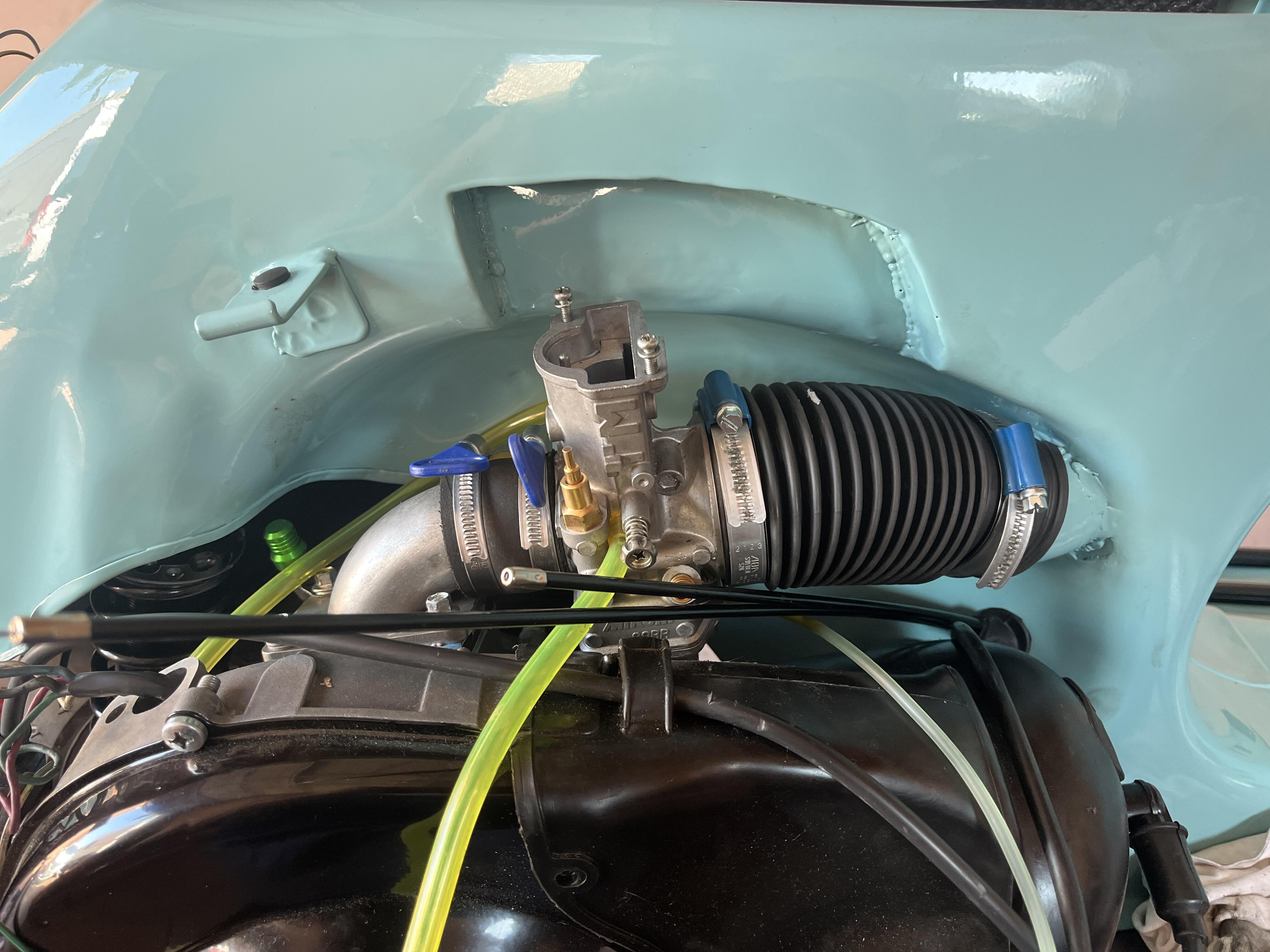

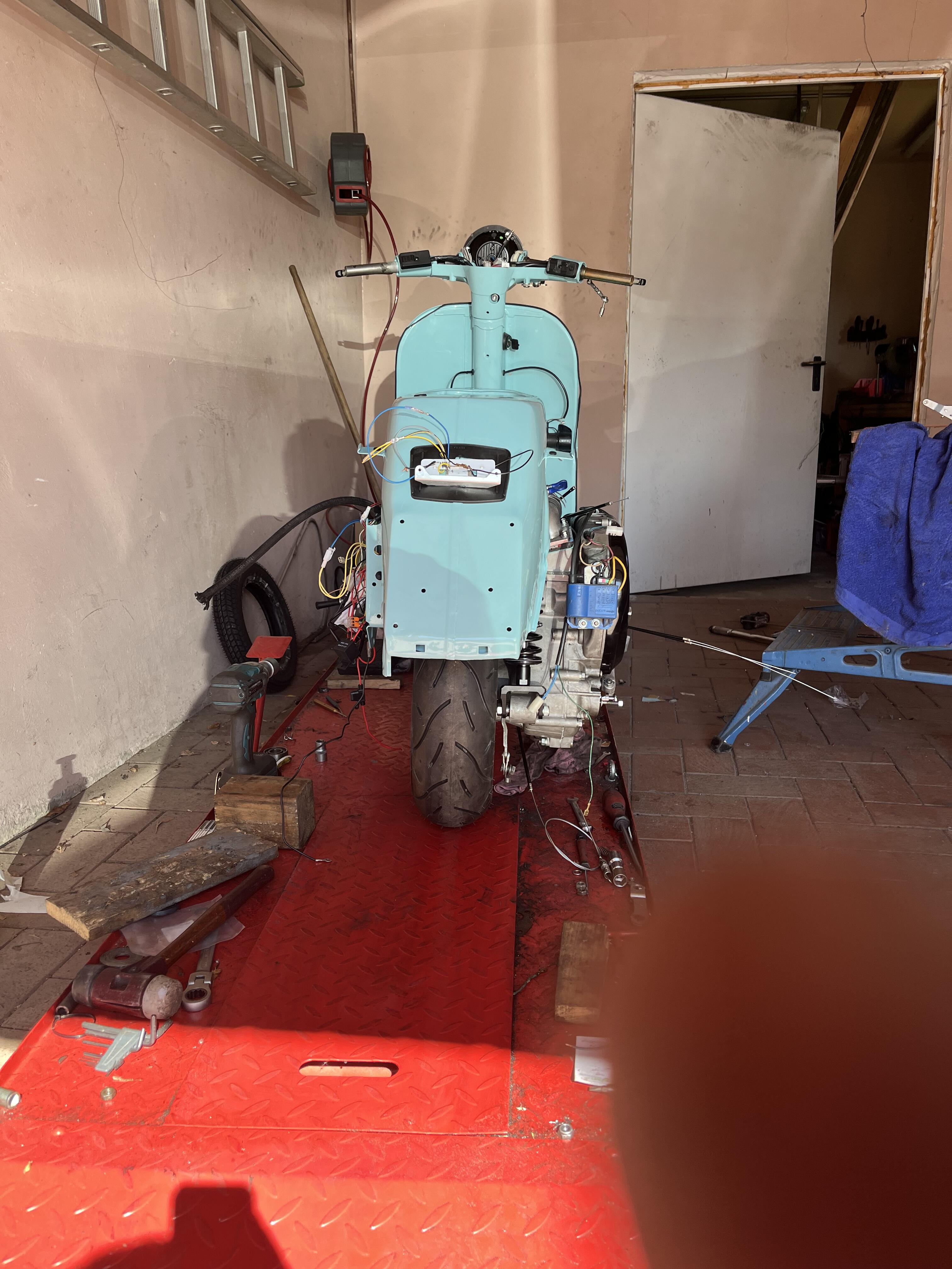

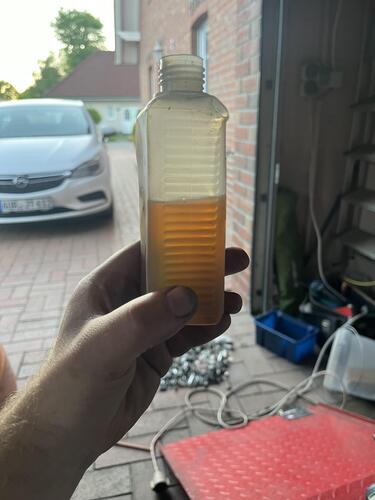

So Vergaser sitzt, ich glaube aber mein Sprit ist schlecht geworden.
Ich habe den Motor einmal kurz im Stand laufen lassen, vom Gefühl her war er deutlich leiser als mit offenem Vergaser.

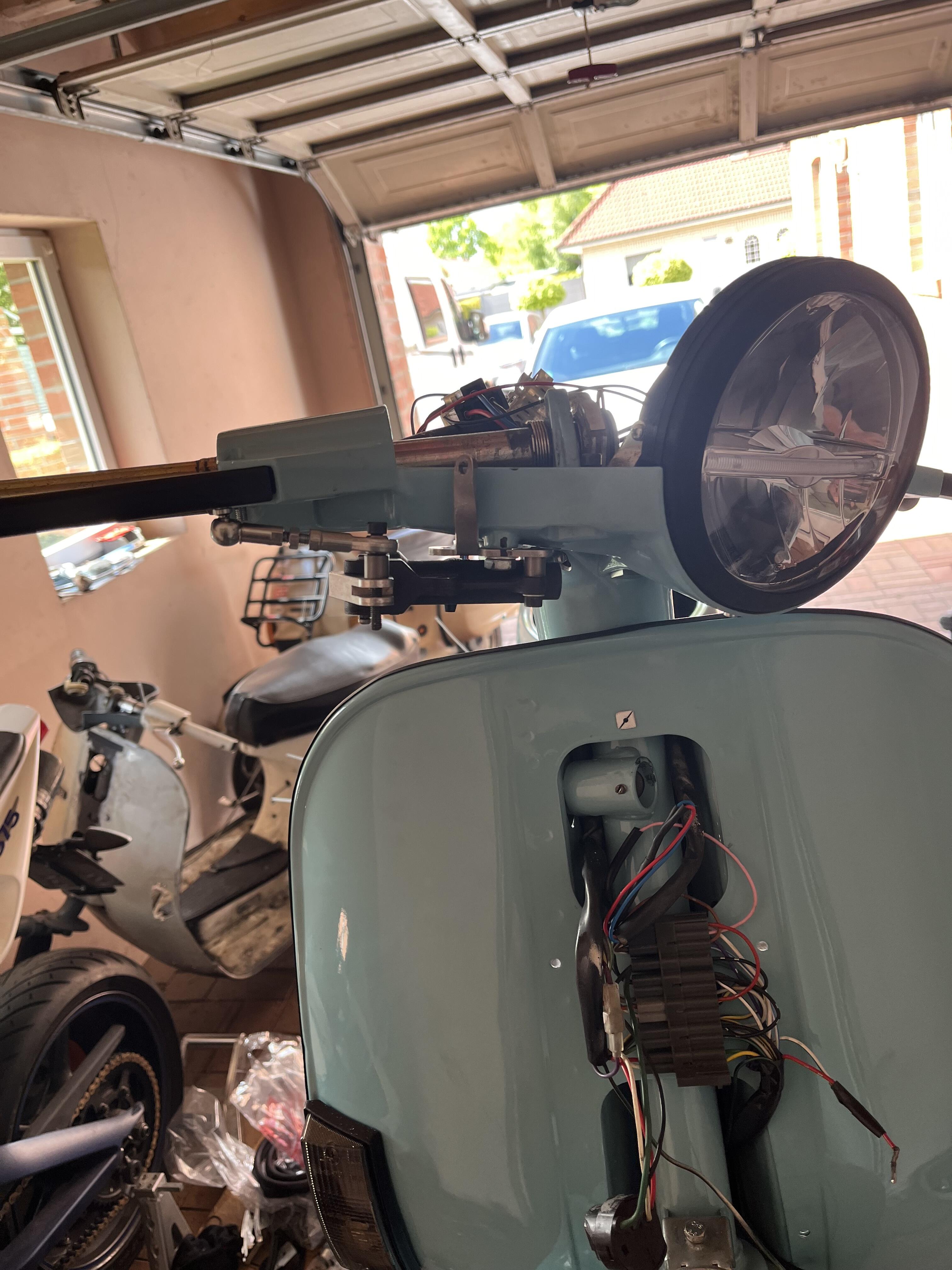

Lenkungsdämpfer sitzt auch aber ich glaube der muss noch schwarz werden.

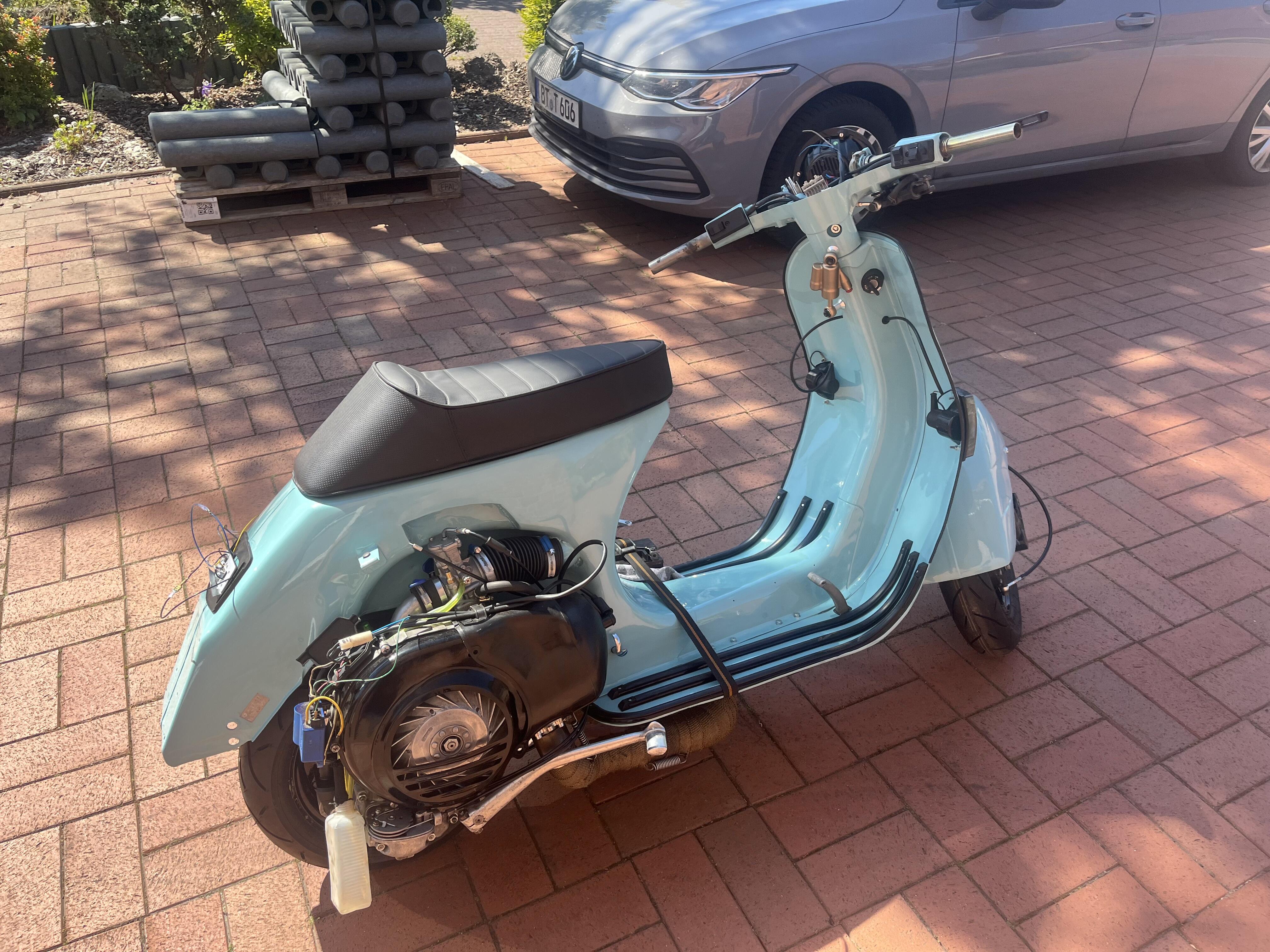

So die Sitzbank ist auf den großen Tank angepasst, ist nicht schön geworden aber sie passt so. IMG_8956.thumb.jpeg.c524660d694b1a9a5172b8580d8852a0.jpegIMG_8955.thumb.jpeg.36dacb81e8cbc761025ac0f70be6d4ce.jpeg

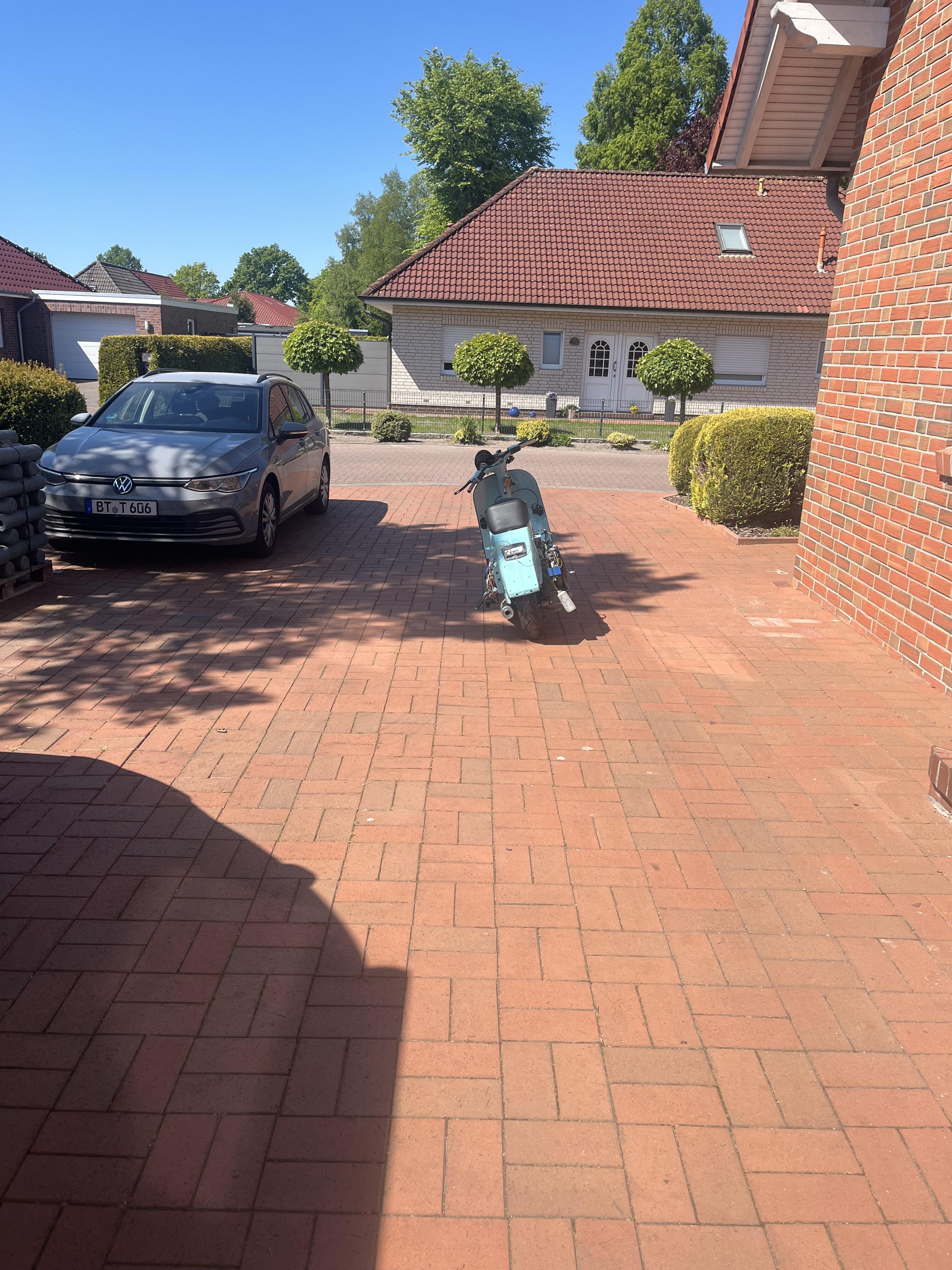

Die ersten Meter bin ich auch schon gefahren, einmal in der Siedlung in die Runden. Beim Auspuff muss ich nochmal bei, der Dämpfer kommt hinten am Rahmen und hängt vorne viel zu tief.
Jetzt ist arbeitsbedingt erstmal eine Woche Pause, also Zeit um Teile zu bestellen.

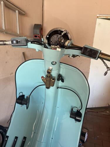

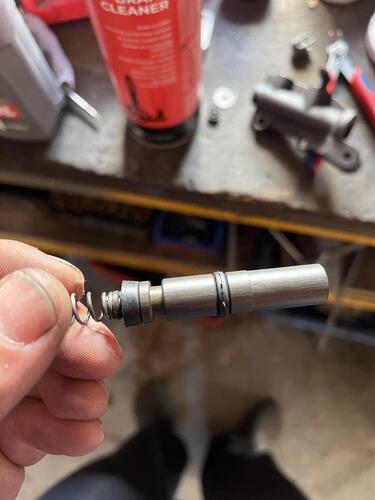

Hat jemand eine Idee wie man die Crimaz Pumpe befüllt und entlüftet bekommt? Ich habe erst versucht normal zu befüllen, das hat natürlich nicht geklappt. Dann habe ich von unten mit der Spritze was reingedrückt bis was oben am Behälter ankam. Dann wieder normal entlüftet. Habe bisher keine Druckpunkt. Dann nochmal versucht von unten etwas reinzubekommen aber irgendwie geht es jetzt nicht mehr.

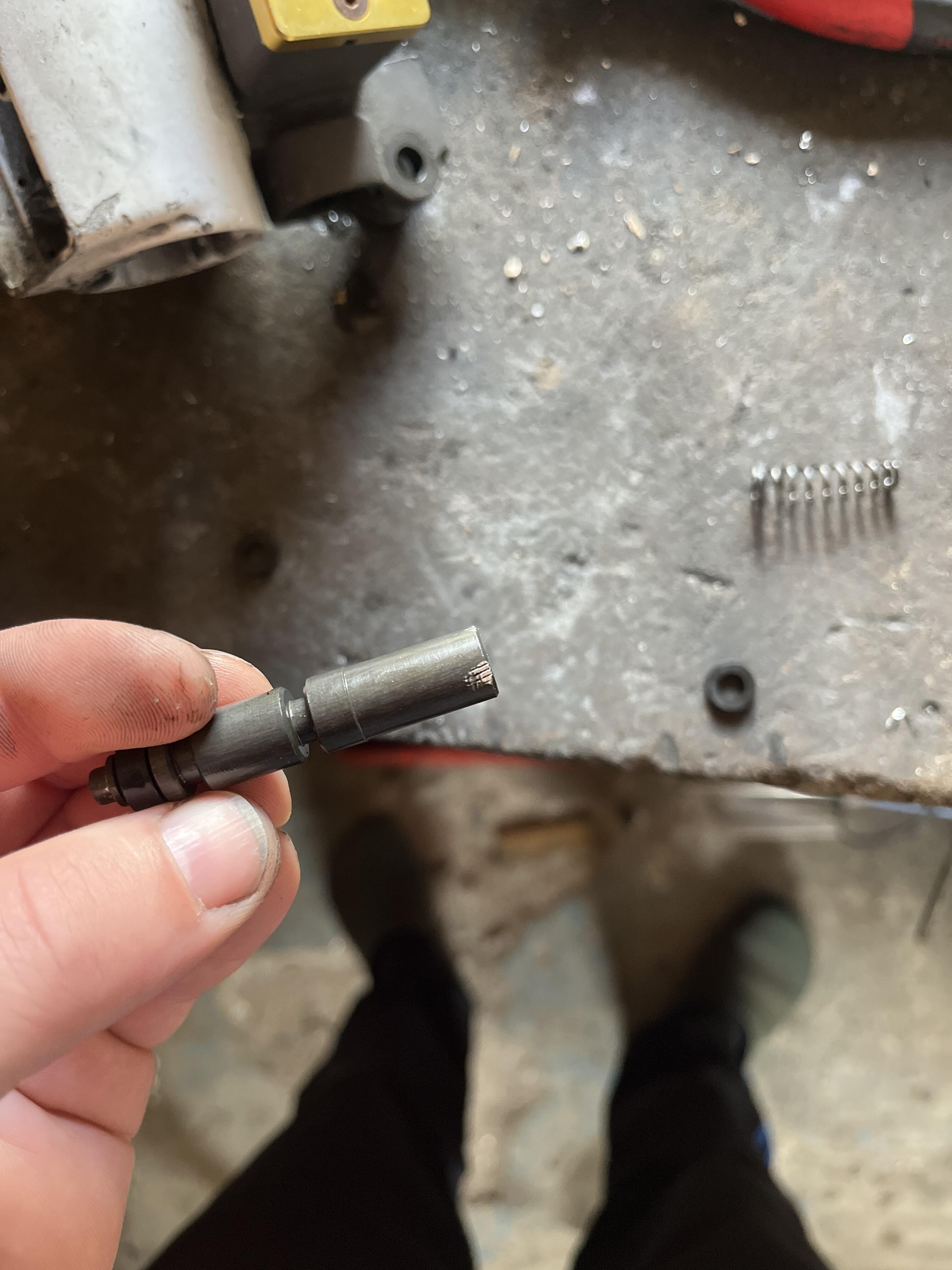

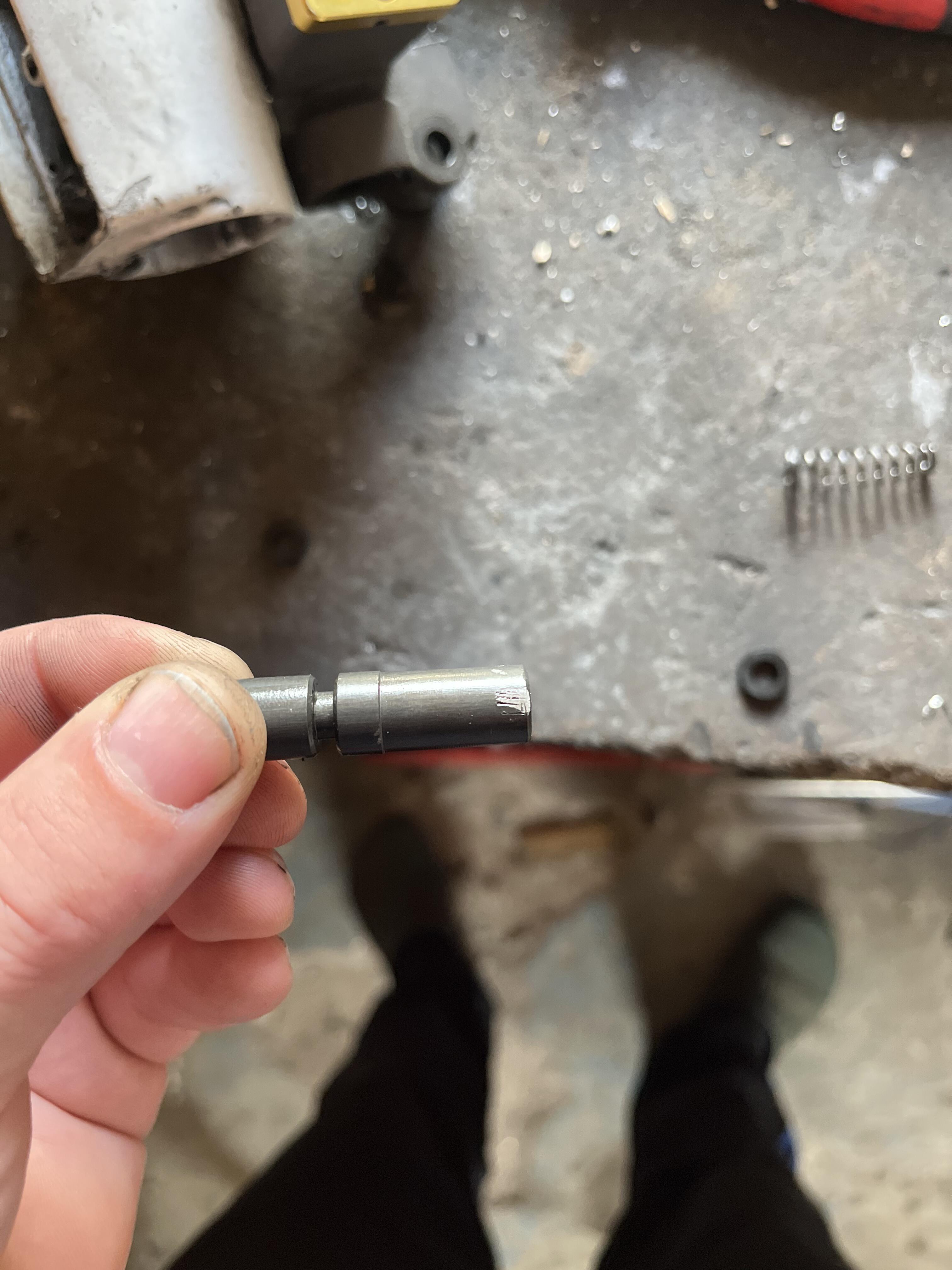

So bei der Bremspumpe habe ich scheiße gebaut, ich dachte der Dichtsatz von eine Grimeca Pumpe passt, tut er natürlich nicht. Jetzt saß heute morgen der Bremskolben fest und ich habe den mit der Zange rausoperiert. Jetzt habe ich diesen Schade verursacht, das ist etwa 4mm. Soll ich mir eine neue Bremspumpe besorgen oder ist das unkritisch. Dichtsatz habe ich jetzt nur bei Sip gefunden. Alternativen gibt es nicht.
Ich glaube, das wäre mir zu heikel. Ist schließlich die Bremse.
Ich kenne die genauen Maße nicht und wie weit das reinfährt. Nur wenn da noch richtig viel Platz zur Abdichtung sein sollte, wäre ich da mit gutem Gewissen dabei.
Aber selbst wenn das am Anfang nach ner Revision funktionieren würde - wenn doch über die Jahre die Bremsflüssigkeit altert, im Betrieb heiß wird - und du dann bei ner Notbremsung auf einmal nen Druckverlust hättest...
:whistling:
So ein Dichtsatz kostet auch Geld + die Arbeit die du reinsteckst. Wie groß ist da der Unterschied noch zu ner neuen Pumpe?
