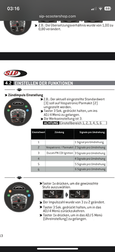

Sry hab mich da falsch ausgedrückt.
Meinte den Zündimpulswert richtig einstellen, da er ja davon das Drehzahlsignal nimmt.
Siehe Foto aus Anleitung.
LG Stefan
vor 9 Stunden schrieb StefanVespa:
Seit wann macht ne Piaggio Zündung 3 Zündfunken pro Umdrehung?
vor 1 Stunde schrieb dolittle:
Keine Ahnung 😅🙈
In der Anleitung geht es ja um die Ermittlung der Drehzahl über die Impulse der Lichtspulen pro Umdrehung.
Es geht um die Spulen des Generators die in Kombination mit den Magneten eine WechselSpannung erzeugen. Diese nutzt der Tacho für die Drehzahlermittlung.
Oder eben, wenn man am Zündkabel abgreift die Zündimpulse.

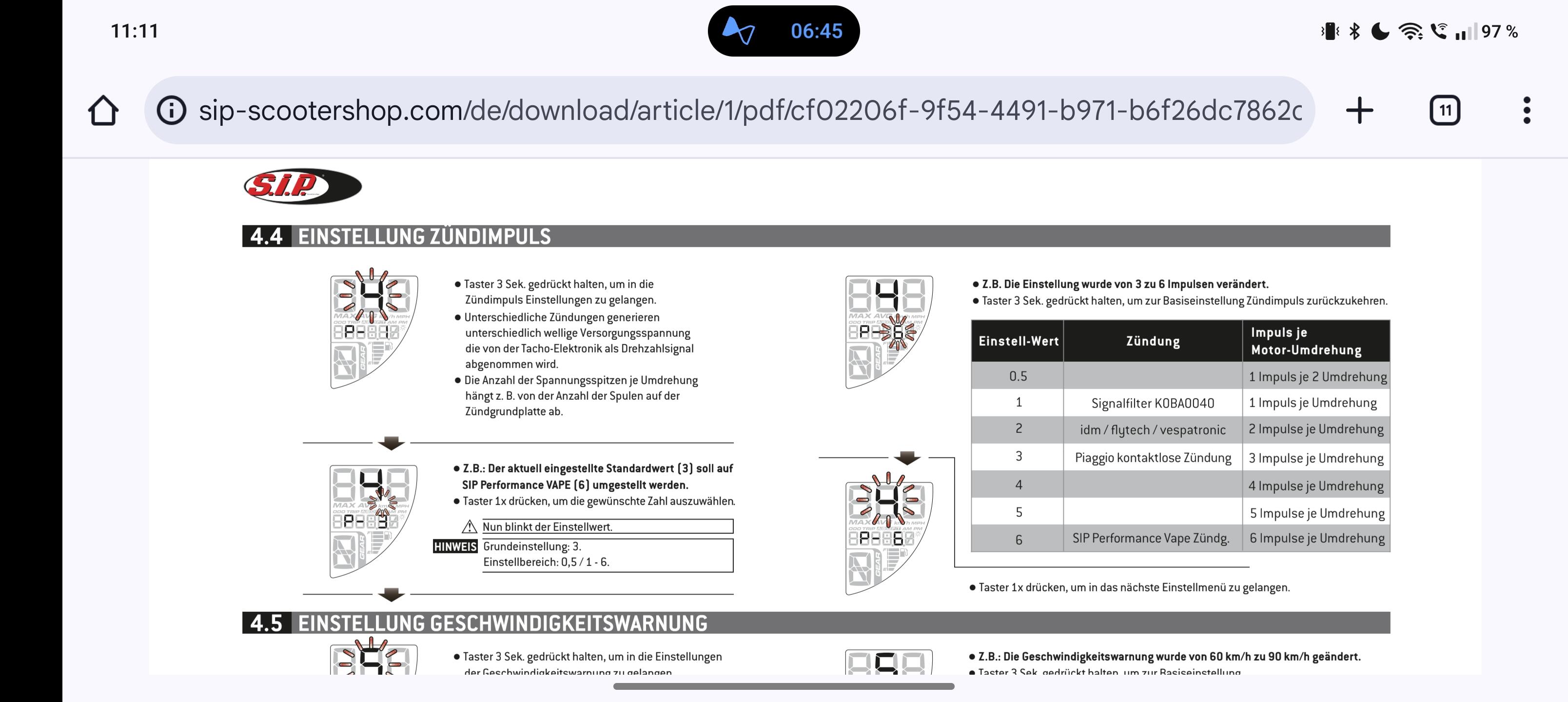

Am 11.1.2026 um 11:13 schrieb StefanVespa:
LG Stefan
Hi habe aktuell Wert 2 bei meinen Tacho eingestellt da in meiner Anleitung die Sip Cape noch drin steht image.pngimage.png
