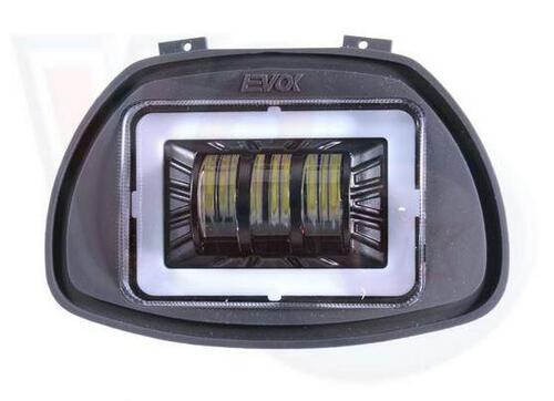

Es scheint mir als würde immer das selbe Innenleben mit gedruckten Adaptern in die Scheinwerfer kommen.
welcher Scheinwerfer das ist und wie der ausleuchtet weisst nicht zufällig?
hab jetzt grad mal nochmal die Suche mit led_tech angeworfen und direkt das hier gefunden:
https://www.mopedtechnologies.it/categoria-prodotto/vespa/
Sieht jedenfalls auf den ersten Blick echt gut aus, aber warum finde ich das erst jetzt?? :wallbash:
Hat das mal jemand getestet? Wäre endlich mal ne Lösung für meine SS180,ok muss ne Batterie rein, wollte ich vermeiden.
