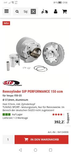

Ich war jetzt mal so frech ;-) und hab direkt bei denen angefragt, bevor hier lang umhergerätselt wird.
Und ich glaube,  die Antwort ist jetzt nicht so geheim, dass ich es hier nicht posten dürfte:
Zylinder soll wieder kommen. Preislich werden sie ihn aber etwas nach oben anpassen müssen.

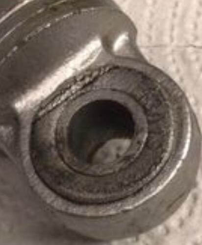

ich hab schon des öfteren verschiede Meinungen gelesen zum Mischungsverhältnis.
Kürzlich bin ich über eine Seite "GS Fahrertips" vom Rollerladen gestolpert wo  eine 1:20 Mischunge empfohlen wird.
Gibt es da einen bestimmten Grund wann man die magere Mischung fahren kann/soll ?
https://rollerladen.com/de/gs-fahrertips
vor 35 Minuten schrieb Suppenschlumpf:
Pleuellager und das Kolbenbolzengleitlager oben.
Du kannst auch 1:100 fahren oder das Öl ganz weglassen (NEIN!!!!)
Es gibt Leute die sagen 1:xx wäre auch ganz toll.
Ich bin mit 1:20 1:25 immer gut gefahren

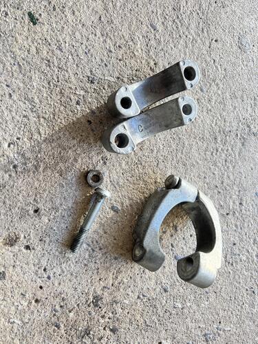

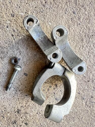

Habe diese Schellen zur Befestigung einer Windschutzscheibe oder Ähnlichem an einer GS 150. Sind innen beschriftet mit A, B, C, D, was wohl auf die Reihenfolge der Montage deutet. Nur wie? Sicher, probieren geht über studieren. Aber vielleicht hat jemand die gleichen Schellen mit entsprechenden Gummiunterlagen (die mir fehlen).

Viele Möglichkeiten der Montage gibts da ja wohl nicht. Gummis z.B. aus nem alten Schlauch ausschneiden und dann sitzen die fest und zerkratzen den Olack nicht

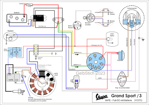

Hallo zusammen,
ich habe noch diese (https://www.vespa-50.de/elektrik/vape-anschluss-vespa-gs-3.html )Anleitung gefunden.
Hat das schon jemand nachgebaut?
Funktioniert das so wie beschrieben?
Bis jetzt gefällt mir die Lösung 1.5 von Klingelkaspa am besten.
Obwohl 12 v mit Elektronikzündung viel besser wäre, kann ich mich schlecht vom Originalzustand trennen. 🤔
