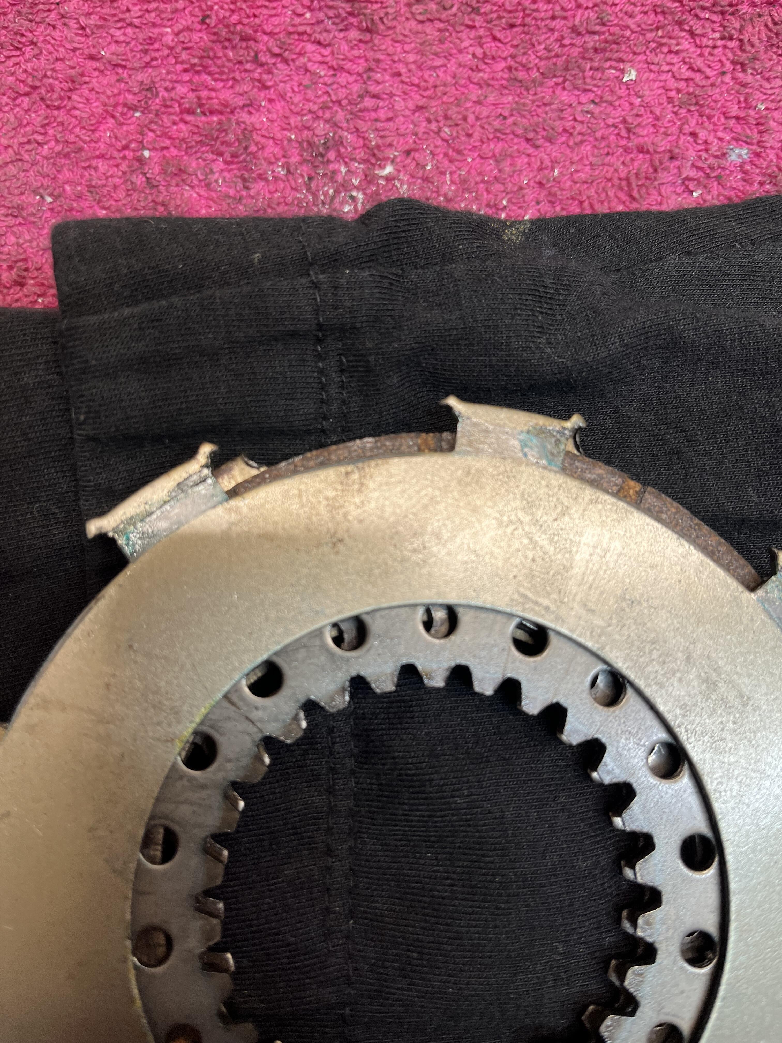

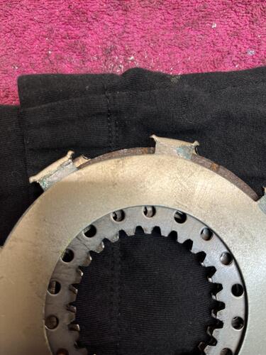

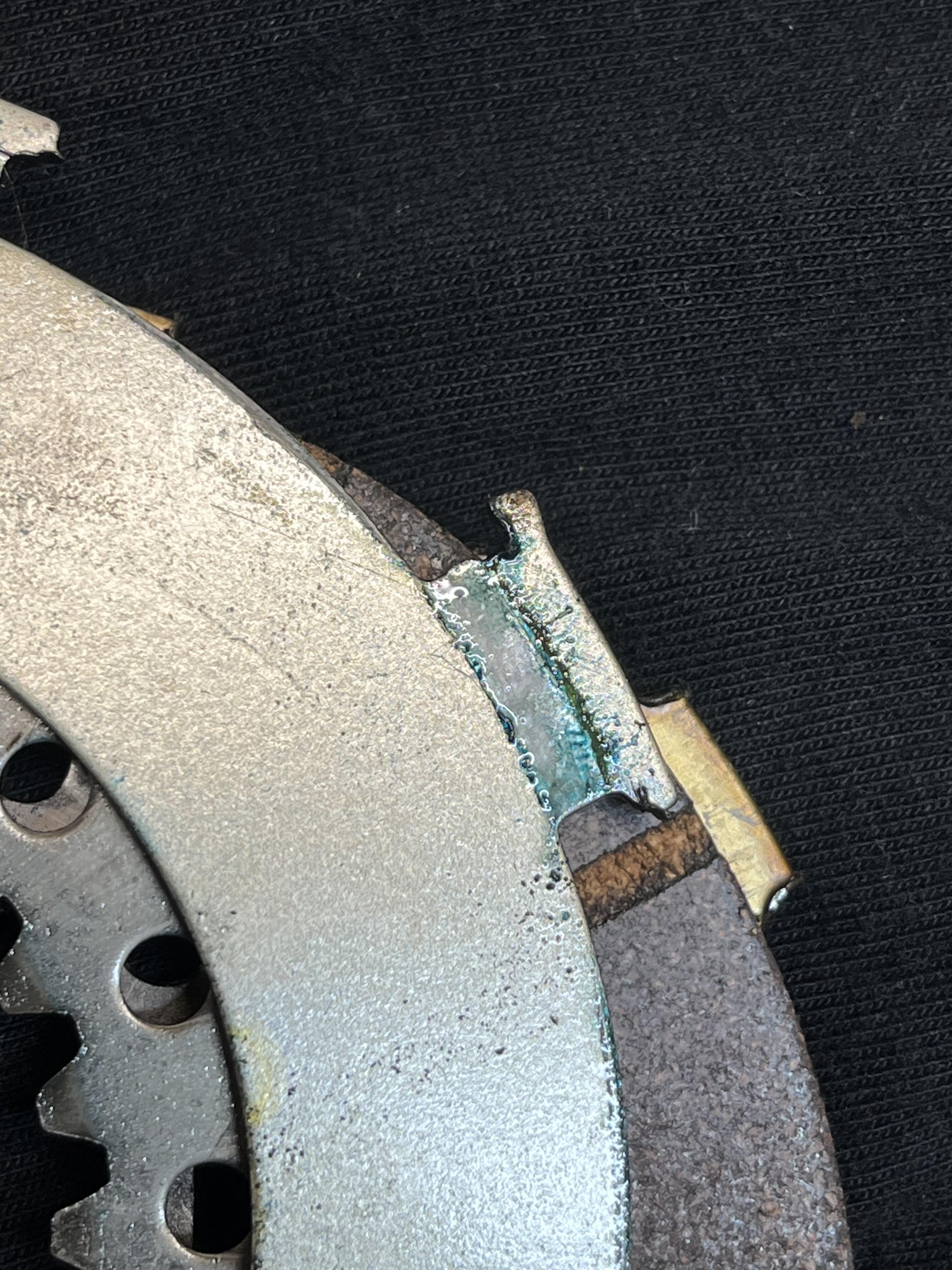

Ich hatte einen Korb ohne Ring verbaut und man erkennt sehr stark dass sich die freiräume des Kupplungskorbes und die Kanten der Zwischenscheiben deutlich verformt haben und teilweise Grat aufgeworfen haben

Langfristig wäre eine neue moderne Kupplung besser.
Sicher ja
vor einer Stunde schrieb fritzomatic:
Oh ja das wäre cool. Gab es die Original? Du meinst mit einem Ring aussenrum?  Hab schon online gesucht aber nichts gefunden.
Ich hab nur leichten metallischen Abrieb entdecken können, werde aber mal versuchen mit einem Stabmagneten zu Angeln nach größeren Teilchen.
Die verstärkte Kupplung bei SIP von DRT kostet 309€ 😬
Ich schicke Dir ein Foto morgen Abend und zähle mal die Zähne. Ja, ist mit Ring außen rum.

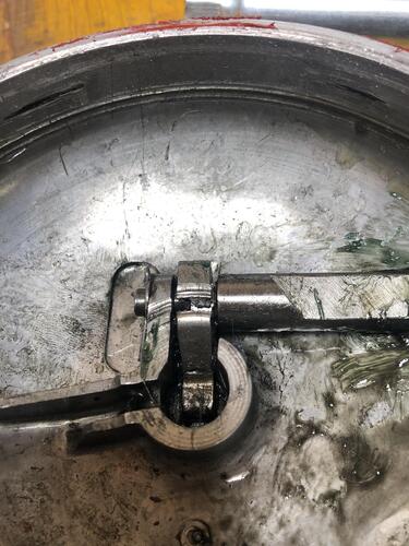

Hallo Leute,
zum Thema DRT super strong Kupplung, das passt vielleicht heriher:
muss hier mal um Mitleid bitten...
nachdem ich ein paar hundert km gefahren bin, mit Zündungsproblemen, musstte ich meine GS auf Höchstdrehezahl halten, um überhaupt ein bisschen Strom zu bekommen zur Zündung, bin noch so grade zum Abend Quartier gekommen, das war voriges WE.

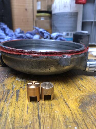

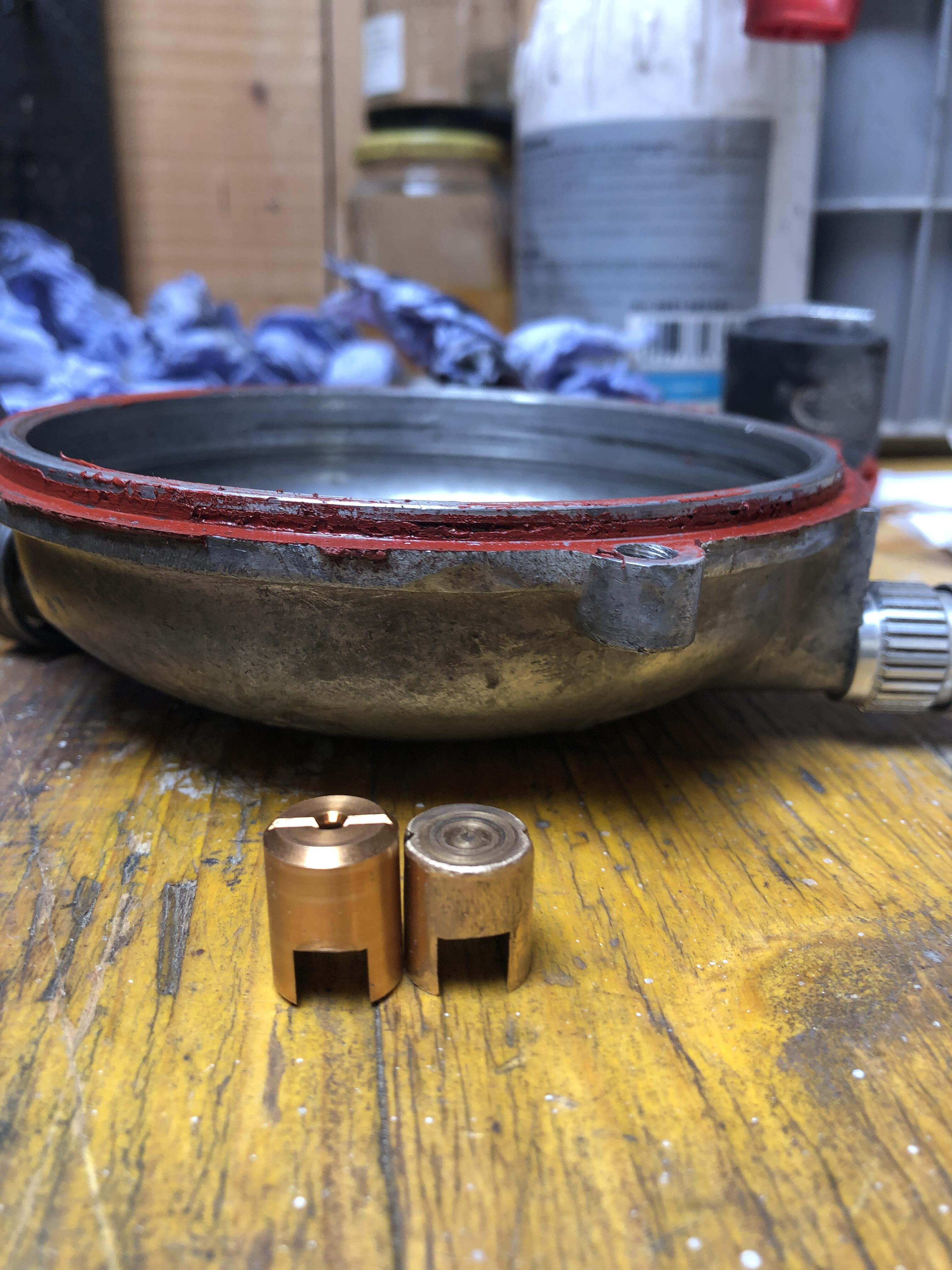

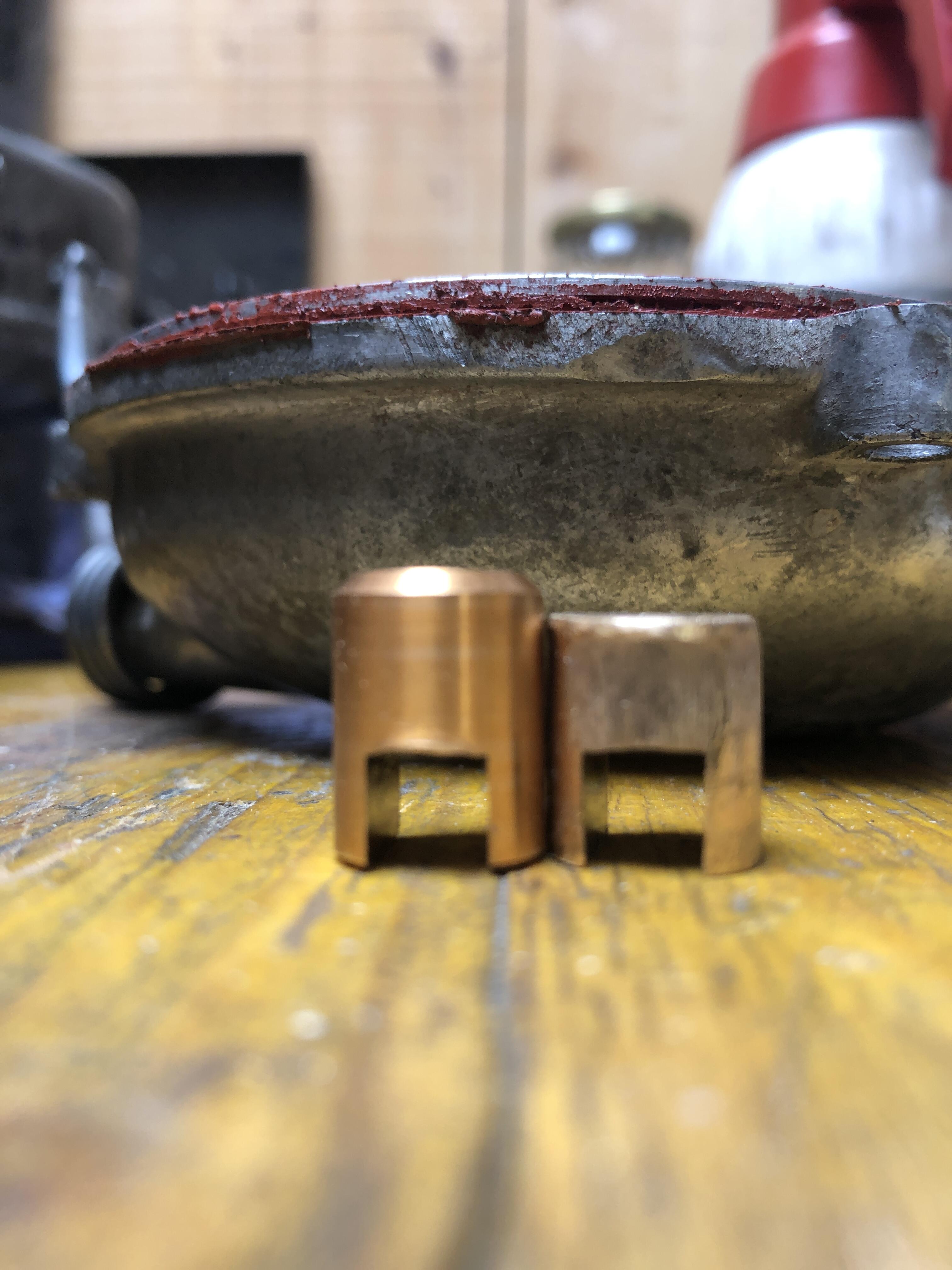

so, heute die Reibn auseinander genommen: Kupplungspilz war deutlich abgeschliffen, von 10 auf 7,5 mm.
Kupplung hat nicht mehr getrennt.
Kupplung is eine DRT Sport.

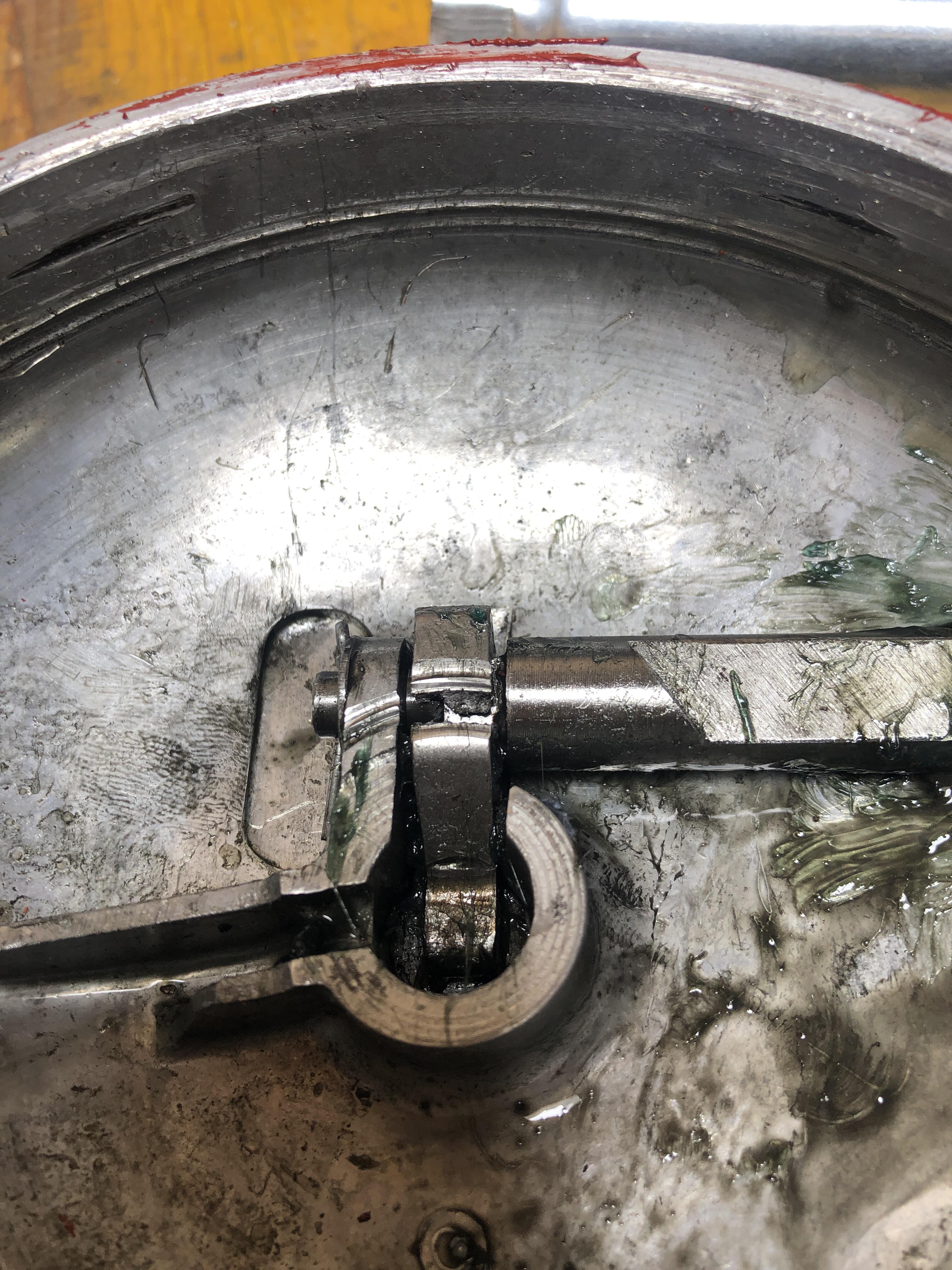

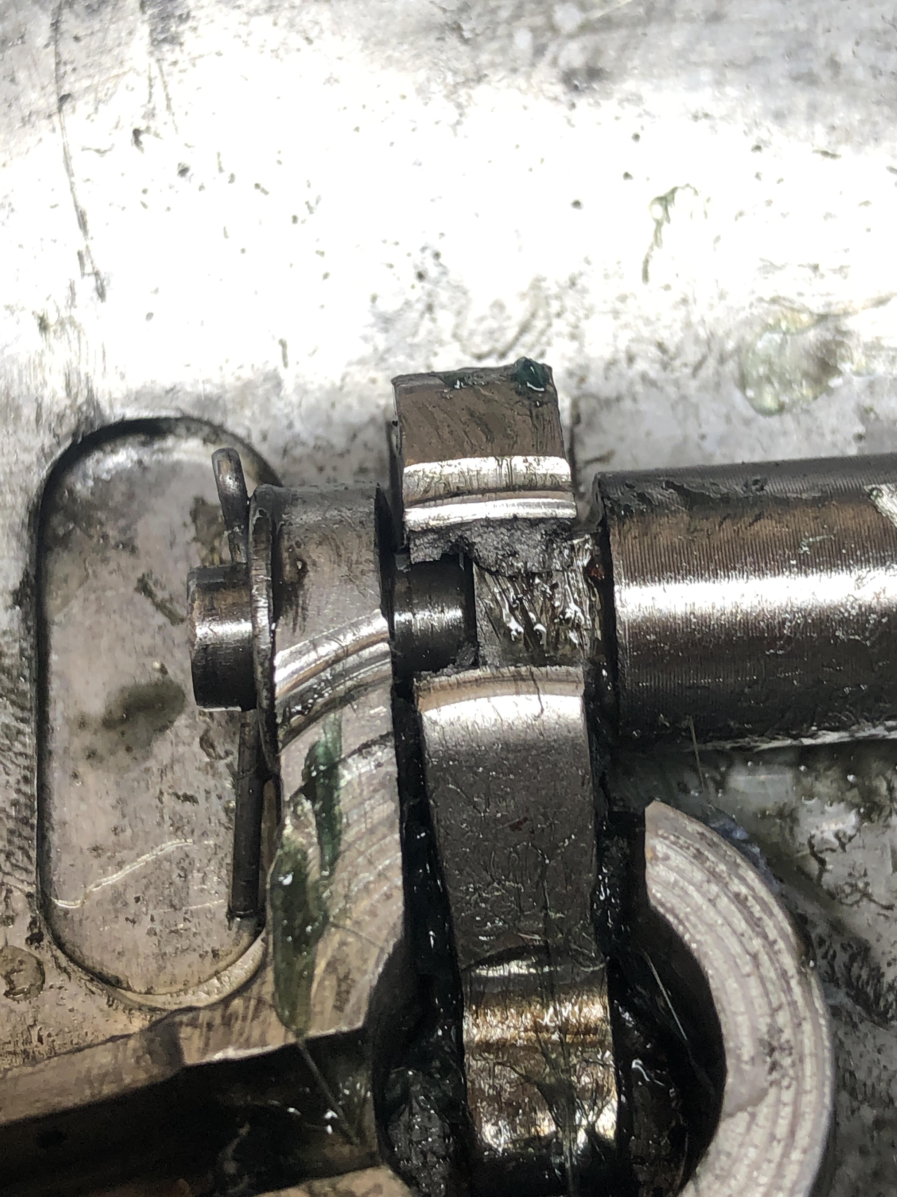

diese Klammer hat deutlich Riefen beim inneren Kupplungshebel hinterlassen, ok, ich denke mir, lass ma das mal...
beim Zusamenbau ( mit neuem Druckpilz) hats einen Knaks gemacht und der Hebel ging auf einmal ganz leicht !
also wieder auseinader und siehe: der innere kurze Hebel ist wegen der Sollbruchstelle gerissen !!!
die DRT baut ein bisschen höher, 3 mm Spacer is verbaut, aber ich frag mich halt:
muss ich den Druckpilz (und den Hebel) jetzt alle 400km erneuern, das geht doch gar nicht ! ?
bin gespannt auf eure Kommentare!
Nicht übel... das ist natürlich nicht normal.. der hält eigentlich ewig kann man sagen. Zu stramm gespannt.... Wo hast du den Pilz her? Sieht auf dem Foto aus wie messing. Der neue sieht gut aus.
Aktualisierung:
Ich glaube es sind zu starke Federn verbaut, schaut mal auf das Thema "Kupplungshebel gebrochen", das ich erstellt hab
