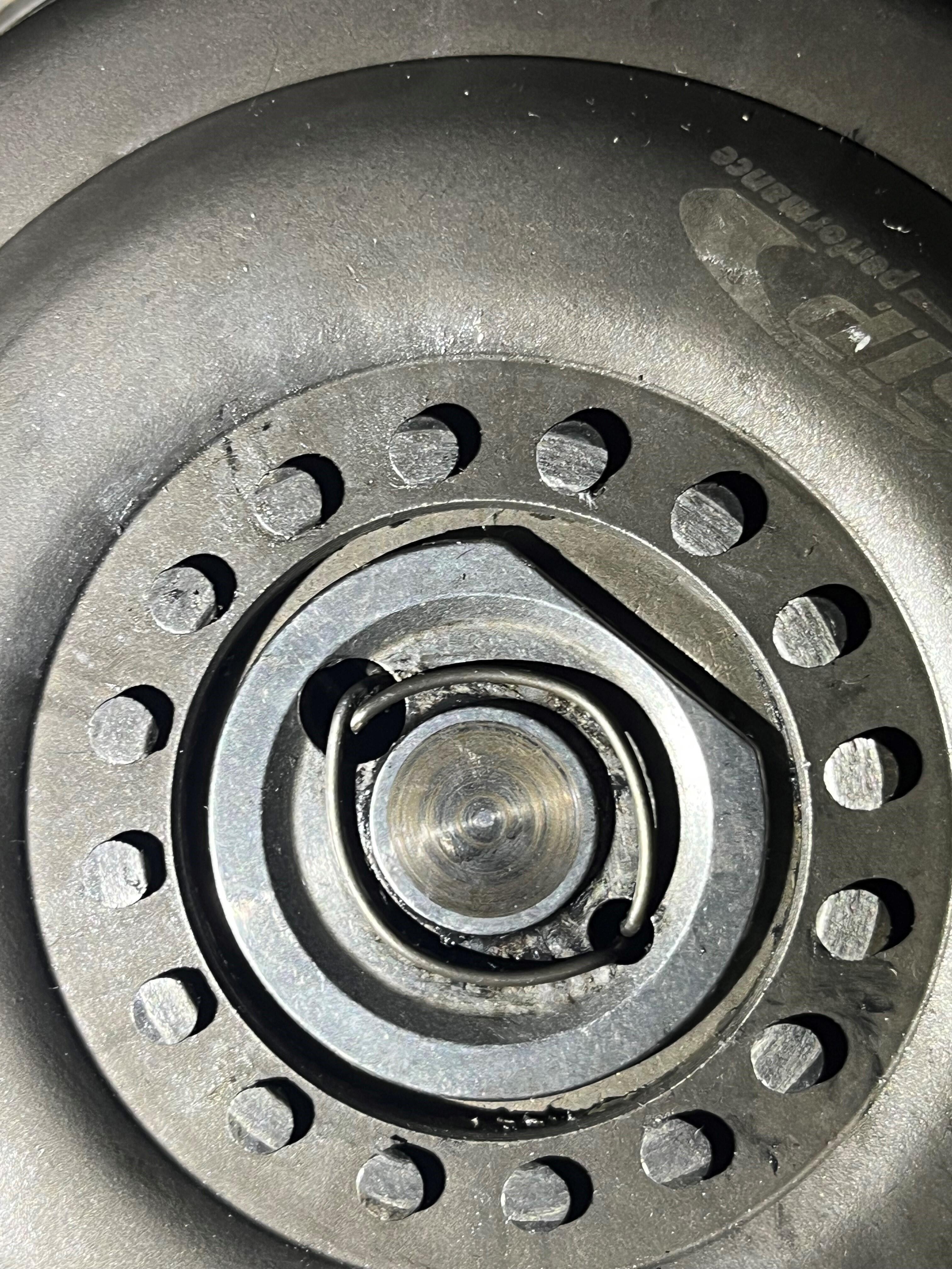

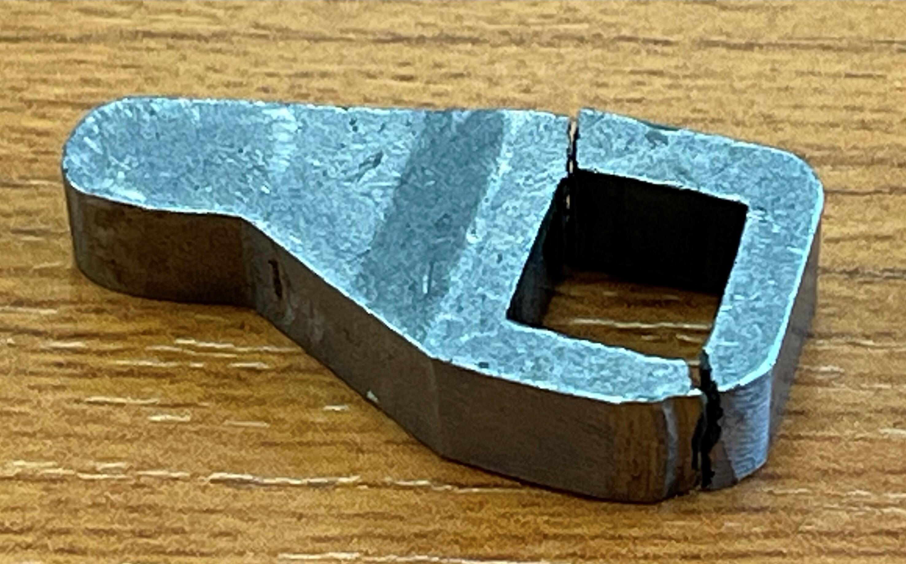

  1. Vielen Dank für deine Infos und vor allem viel Glück für den nächsten Test! Sobald es hier mal wärmer wird, baue ich den Motor mal aus und checke, ob es axiales Spiel an der Kurbelwelle gibt. Nach deinen Ausführungen, nehme ich mir dann direkt auch den Vierkant des Kupplungshebels und die Feder vor. Den Pilz muss ich auch noch mal checken. Habe viele verschiedene Größen (Höhen) und Farben (Materialzusammensetzungen). Der bisherige hat gut funktioniert, hat aber auf ca. 500 km Fahrtstrecke ca. 0,5 mm an Länge verloren. Bin gespannt, ob die 3 + 1 mm Spacer etwas verbessern und der Kuludeckel dabei auch noch dicht bleibt. Viele Grüße
  2. Hi, da sind keine besonders harten Cosa-Standardfedern drin und ich kann mir nicht vorstellen, dass es an den Federn liegt. Ich glaube, dass ich den Druckhebel bei Einbau bearbeitet habe, damit er keinen Kontakt mit der Kupplung aufnimmt und dass er deshalb auch genau an der "geschwächten" Stelle gebrochen ist. Ich habe noch einen bearbeiteten Druckhebel, den ich aus diesem Grund nicht verwenden will. Deshalb habe ich mir noch einen bestellt und suche nach einem anderen Weg, den Kontakt zwischen Kulu und Hebel zu vermeiden. Ein Freund hat die Vermutung in Spiel gebracht, dass sich die Kurbelwelle im Lagersitzt bewegt und das Schleifen daher kommt. Wäre schön, wenn das widerlegt werden würde. Danke + Grüße
  3. Hallo zusammen, meiner Augsburger GS3 habe ich vor 2 Jahren eine neue Sip-Welle und eine Cosa-Kulu (2 mm Kuludeckel-Spacer) verpasst und alles ist gut gelaufen. Kurz vorm Winter ist mir der Druckhebel gebrochen (siehe Bild) weil er an den Nieten der Cosa-Kulu angestanden ist (siehe Bild). Habe mir einen neuen Druckhebel für schlappe 55€ gegönnt (Black Friday-Rabatt, sonst 63€) und gehe davon aus, dass mir das noch einmal passieren wird solange ich nicht einen Spacer von über 2 mm einbaue oder alle Nieten der Cosa-Kulu bearbeite. Der Druckhebel soll nicht bearbeitet werden, damit er nicht wieder bricht. Hat jemand eine Idee, wie ich das Teil wieder zum Laufen bekommen könnte bzw. wo der Fehler ist? Wäre für Tipps dankbar. Beste Grüße und vielen Dank vorab!

  5. Vielen Dank!!! Da ich auch die Kupplung checken will, macht es für mich wohl mehr Sinn, den Motor raus zu nehmen. Viele Grüße
