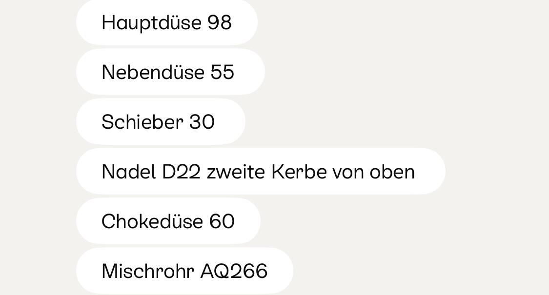

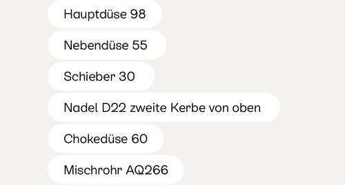

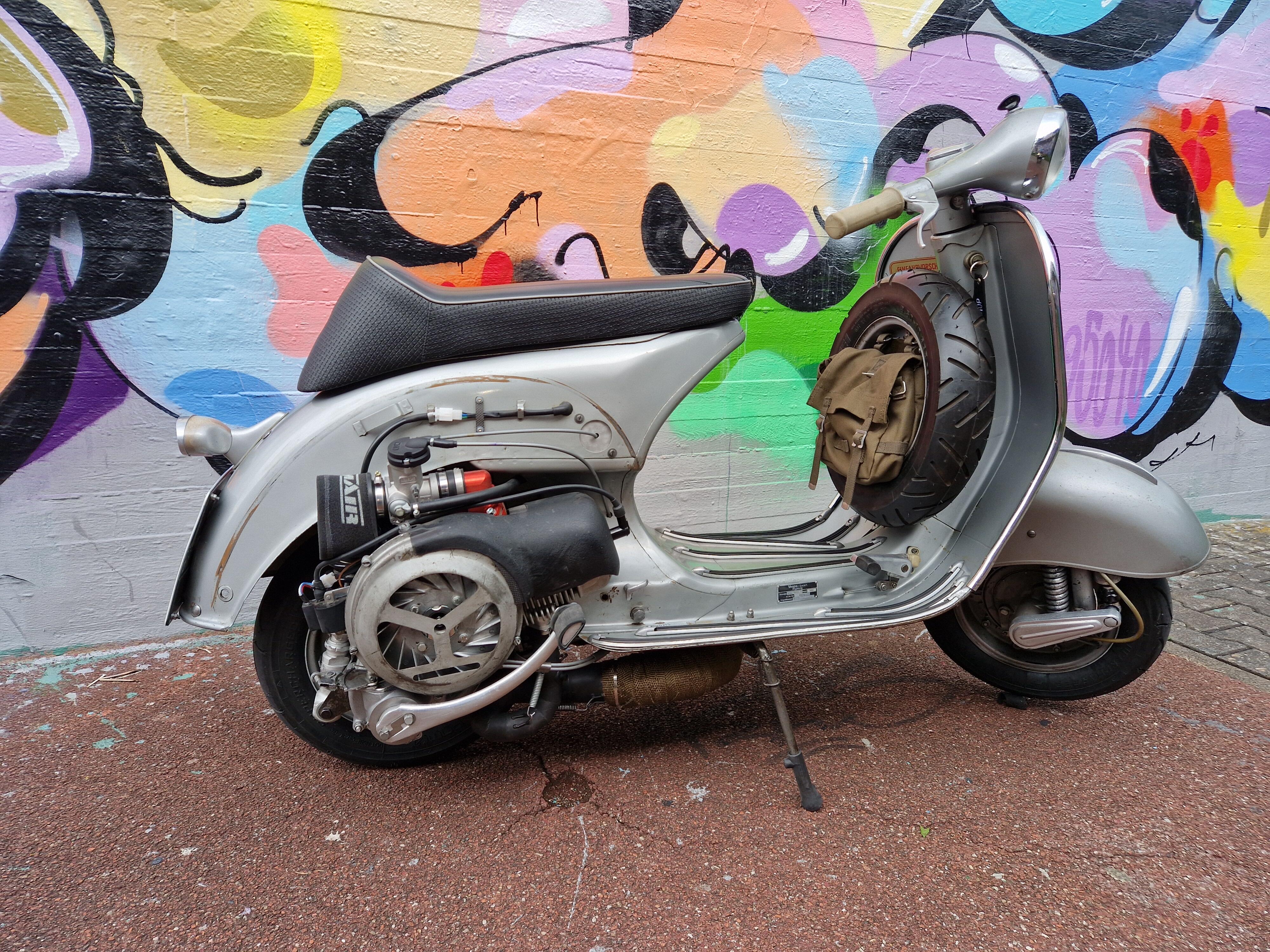

Mal ne Frage in die Runde: Fährt jemand den Alu Zylinder mit dem PHBL 24 oder 25? Wie ist die Erfahrung und die Bestückung? Ich starte mit HD106 und Rest wie auf dem Foto.
Meinungen, Tipps?
Das Mischrohr scheint mir zu fett. Probier mal AS264
HD105 der Rest original bestückt.
Am 6.7.2025 um 17:09 schrieb Corleone:
Ich hab einen PHBL 25 verbaut
Auf einer hab ich einen phbl 24 drauf und auf einer anderen pwk 24 mit Bollag Zylinder. Läuft beides sehr gut damit.
Was heißt original bestückt? Hast du den phbl 24 auf dem Sip Alu Zylinder?
Bearbeitet von fritzomatic
So wie er ausgeliefert wird. Müsste, 40er Schieber, 55ND X2 Nadel sein glaub ich. Ich hab den original AluZylinder vom bollag.

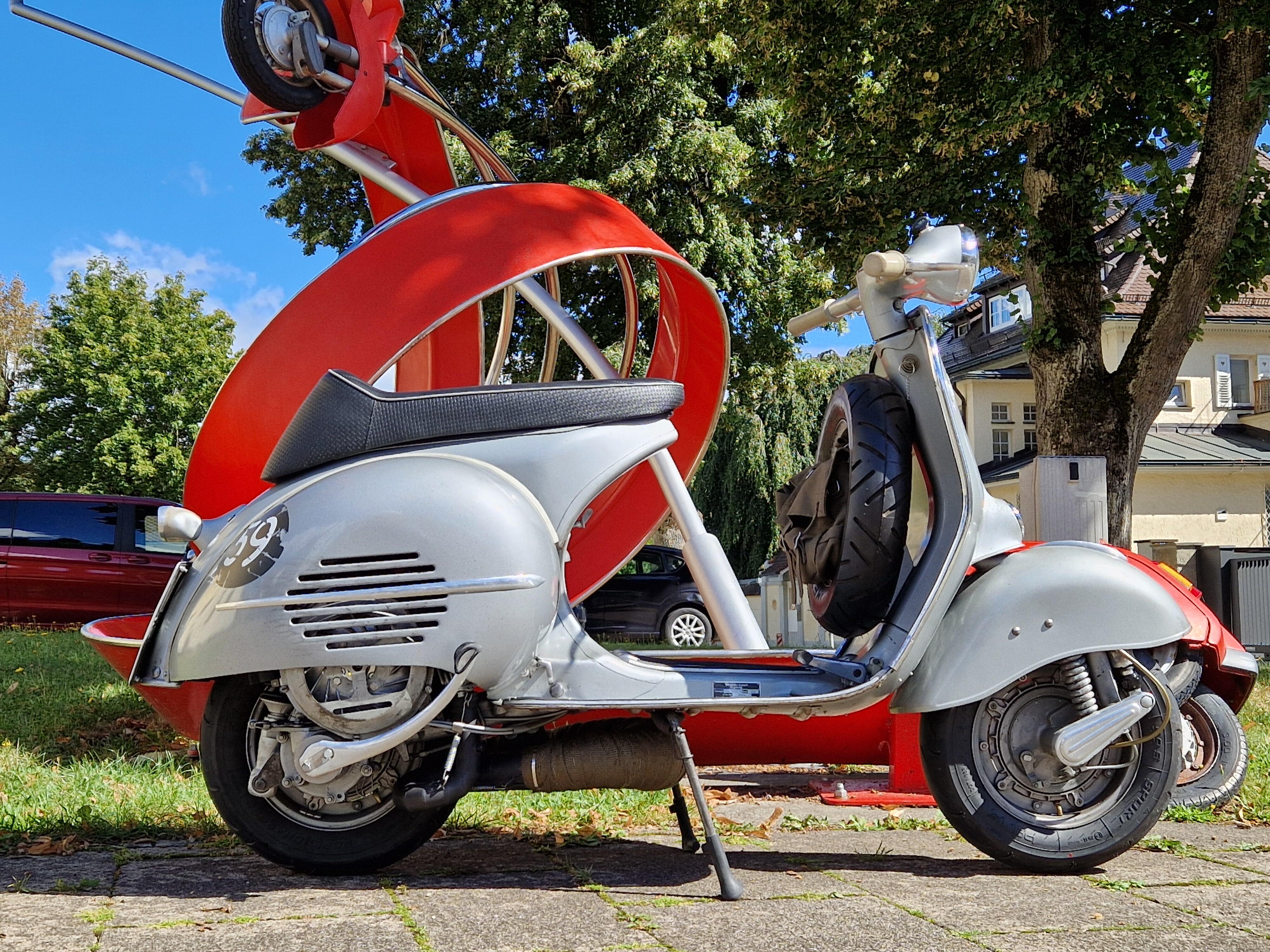

So.... Ich habe meine GS/3 jetzt auch nach ca. 1 Jahr Restauration fertig bekommen. Konzept ist ein O-Lack Restomod mit  allen möglichen Upgrades, wie Quattrini M1xl Conversion auf Originalblock, 12 Volt, anständiges Fahrwerk und Bremsen, moderne Reifen und so weiter. Es gab natürlich auch Hilfe und Unterstützung unter anderem aus dem GSF, so dass ich jetzt natürlich auch gerne meine Erfahrungen und Leiden weitergeben kann. Da ich sonst auch recht schnelle Kisten fahre, konnte ich es hier natürlich auch nicht lassen und habe auf den ersten Schuss 25 bis 27 PS ( je nach Prüfstand) aus dem Block rausgequetscht. Es ist meine erste wf, fährt aber mit den 10 Zoll Reifen und den Upgrades tatsächlich überraschend gut und flott. Alles mit TÜV...

Quattrini M1XL, 60 Hub Sip Welle, Brutus Ansaugstutzen mit original Membran. Gespindelt, Stehbolzen versetzt, Origetriebe mit langer primär 62 z, superstrong cr 23 z gerade mit Spacer am Deckel, Lagersitze revidiert und alle Verschleißteile neu incl. neuem Kickersegment, Buchsen usw. Original Gehäuse ungeschweißt. Überströmer angepasst, Zylinder bisschen durchgefräst auf 125/188. Vorne BGM competition mit 35% Feder. Hinten SIP Perf. Trommeln ausgespindelt und  Malossi/BGM Beläge (eingeschliffen). 12 Volt Vape Road mit neuem Kabelbaum und ohne Batterie. Das ganze vorher mit dem Tüv geklärt in Landsberg und dann so mit dem komplett durchgedämmten Nordspeed Camaro (gewickelt, Stinger, guter ESD) eingetragen bekommen (Vollabnahme mit Geräusch Gutachten).
