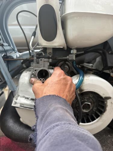

15PS bei 4000 U
20 PS bei 5000 U
Tolle Kurve 👍 … bestimmt geil zu fahren
