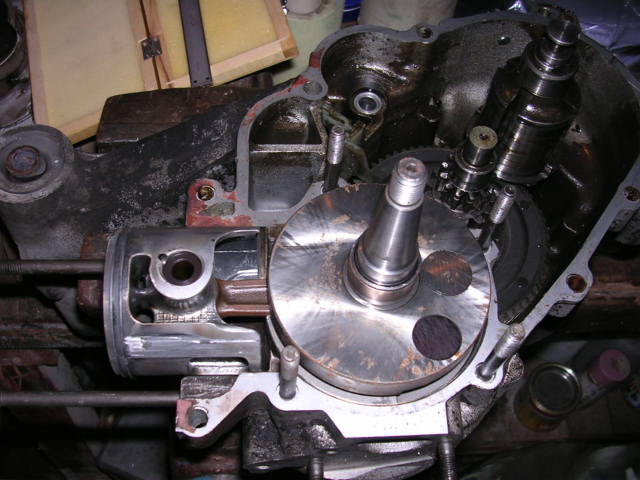

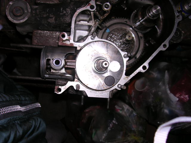

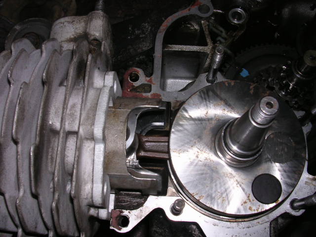

Hier die versprochenen Bilder, für die jenigen die es interssiert:
Alles in UT.
MfG, Heiko.
ja ... hier sehn wir wieder gut, wie der doofe kolben das "ÜS-Einströmfenster" in UT halb zu macht :-D( das is echt unschön ... aber wohl auch nich wirklich zu beheben, weil ja selbst der Kobo schon rauslinst ;-) ... da geht halt sooooo viiiiel fläche verloren :-D
Er hat ja offensichtlich ein 110er Pleuel drin, da verbessert sich die Sache gegenüber einer originalen T5-Welle schon ein Stückchen. Der Platz der da frei ist müsste locker ausreichen. Die ÜS-Taschen müssen halt tief und mit ordentlichem Bauch gezogen werden, dann passt das. Man kann da schon nen ordentlichen Querschnittsverlauf bis in den Zylinder rein hinbringen...
Ne eher krasse Möglichkeit wäre auch, die Laufbahn des Zylinders zu löchern, so dass das CVF wirksam wird. Könnte aber wiederum den Gasfluß im Überströmer stören, außerdem sieht's auf dem Bild echt so aus, als ob die Einströmfläche unterm Kolben ausreicht.
Für die kleinen Überstromfenster direkt im Zylinder sollte die Einlaßfläche am Fuß dicke ausreichen, vorallem wenn man schön in die Breite geht, da ist noch einiges drin.
Das Pseudo CVF zu öffnen halte ich für keine sinnvolle Idee, da wird zu wenig Fläche gewonnen. Wozu auch, wenn die Fläche unten eh ausreicht.
MfG, Heiko.
mein kolben kommt im UT so weit gerunter mit dem 104er pleul.
is ziemlich genau ausgemessen.
das mit den bauchiigen taschen etc stimmt schon ... trozdem wird da einiges verdeckt leider :-D
egal ... für meine angestrebten 23PS + wirds reichen :-D

@HDK: Das Problem ist bei dir ja weniger das der Kolbenposition im Zylinder, sondern eher, dass der Kolben im UT deutlich tiefer sitzt als bei highko! Dem Pleuel- und Hubunterschied sitzt dein Kolben 5,75mm tiefer. Aber selbst das dürfte noch keine heftige Drossel darstellen. Wobei ich natürlich beides noch nicht in echt gesehen hab.

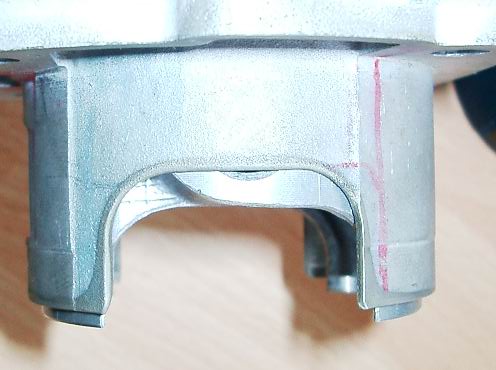

hier schonmal zum warmdenken über die kopfgeometrie das bildchen was der nop mal mit nem 172er kolben in der koordinatenmessmaschine gezaubert hat!
sehr gut mit der zeichnung ,das hilft :love: .
was hat die kiste für eine bohrung?
13:1 sollten locker gehen.
bei 14:1 müsste vermutlich die quetschfläche geringer ausfallen.
bohrung is 65,0 .
ich bin in sachen kopfgeometrie noch nich so fit, dass ich jetzt absehn kann, was eine kleinere quetschfläche und höhere verdichtung von der "charakteristik" her bewirken würde :-D ... wer hilft dem dummen HDK? :-D
