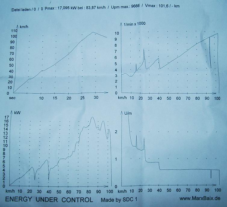

und hier mal die EKG kurven meines langhubis vom super toller rollershopprüfstand :plemplem: ... also ich fang mit den zitterkurven mit KW über km/h usw. jetz nich wirklich was an! :-D das war jetzt mit dem t5 scorpion mit 200er bauch vom Papst gefahren!
da is jetz irgendwie schlauerweise der 1. und 2. gang auch mit drauf!? :plemplem: :-(
und KW sinds :-( ... und ich vermute mal Motorleistung, nich hinterrad! auch wenn ich dem Scorpion im gegensatz zu dem pm evo vom stockachprüfstandlauf ohne weiteres 3PS mehr zusprechen würde ... so vom popometer her! :cheers:
läuft mit dem scorpi wirklich um welten besser und dreht den 4ten richtig brav aus, bis ich angst krieg :cheers: ... also im 4ten standen da am freitag mal kurz 9600 :-(:-( da krieg ich angst :-(

hmmm ... also hier mal ne kurve mim 200er SIP ... schon besser als mit dem PM ... aber ich bin da noch LANG nich zufrieden mit! das "band" is zwar jetz wesentlich schöner ... und fährt sich ja auch ganz nett ... aber trotzdem ... da müssen noch 3 pferde einsteigen!
bei dem lauf war die karre vorallem auf der nebendüse/nadel viel zu fett ... deswegen auch der einbruch bei 5500 denk ich ... und obenraus hatse auch gekotzt ... ich war aber zu besoffen um da war rumzudüsen :-D:-D

Leistungsgutachten mit 200er SIP
Nochmal zum vergleich die PM-Kurve
das schlimme is halt dass da untenrum GARNIX is ;-)
