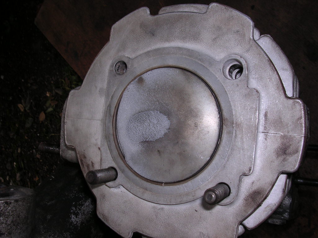

ich hab jetzt grad mal meinen kopf auf der glasplatte ausgelitert. 30,1ccm :-D ... aber der kolben kommt ja oben ca. 1,5mm weit raus ... , so dass ich jetz ma SCHÄTZE, dass ich bei ca. 25-26ccm lande ... und das is wohl zuviel, was :-D ? :-D da könnten wir ja u.U. des rätsels lösung haben? :-D:-D das wären dann bei 187,5ccm und angenommenen 25ccm 1:7,5 :plemplem: :-D da kann ja nix gehn! :-D
wie krieg ich denn nu das volumen runter? ;-) ich fahr derzeit ne Quetschspalte von 0,9 ... also kann ich da nichts mehr abplanen ;-):-(
warum isn das auch so verflucht viel? :haeh: der kopf kam von worb5 :-D
wirklich genau nachmessen kann ichs dann erst übern winter ... der motor kommt jetzt dann soweiso raus ... WEIL ... es gibt noch ne menge zu tun :-( ... UND ... fahren kann ich eh nichmehr diese saison, weil ... mein kolben gebrochen is :-D;-) :puke: ;-)

marc ... deswegen is das ganze ja momentan auch noch nicht aussagekräftig! ich hab den kopf eben auf der platte mal ausgelitert! und GESCHÄTZT auf 25ccm wenn der kolben auf OT steht ... wobei der gerhard grad meinte, dass er tipt, dass es nur 22ccm sind ... is auch nich die welt, weil dann bin ich auch erst bei 1:8,5 :-D ... grave-nigger ... du kriegst bald nen kopf von mir :-D

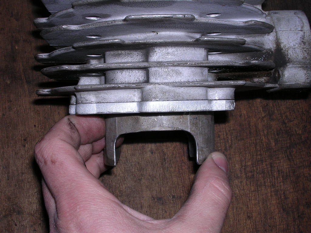

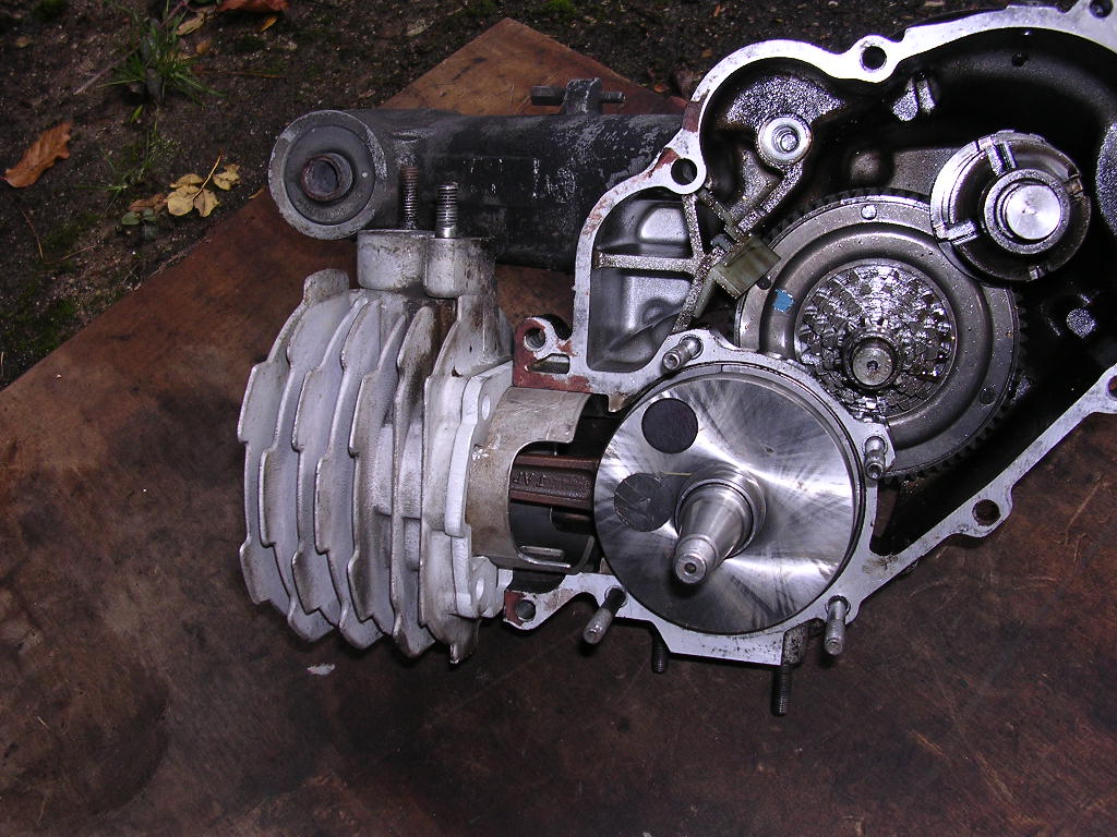

Ich habe vor die T5 mit ner umgebauten 57 mm PX 200 Taffspeed Vollwange mit 110 mm Janpanpleul zu veredeln.
An dem Gehäuse, welches für den Umbau vorgesehen ist, habe ich mal testweise alles zusammengesteckt. und die Kanäle vermessen sofern möglich. Das ergab bei plug 'n play ne Steurschlitzhöhe der Überströmer von 15 bis 15,5 mm. Die Schwankung kommt vom versetzten öffnen der Kanäle.
Daraus resultiert eine ÜS- Zeit von circa 137 Grad. Das ist nicht wirklich erbaulich, da für mein Vorhaben "etwas" zu lang.

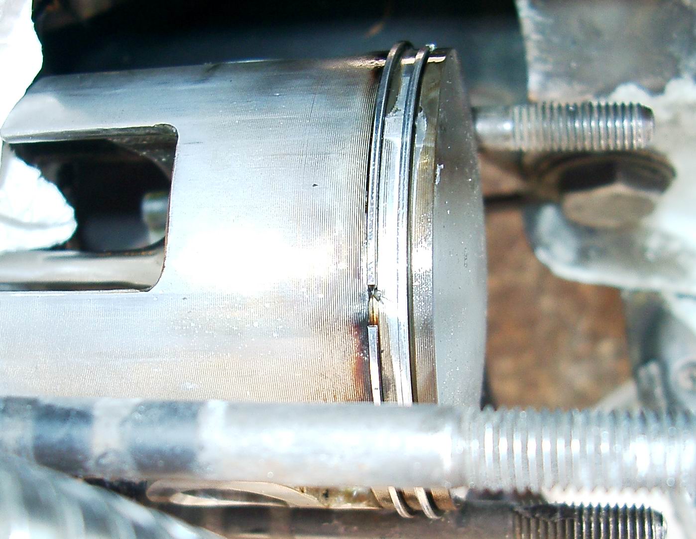

Mein extra angefertigter Spezialkolben läst ein direktes "ablesen" des Kolbenring- Unterstandes zu:
Da geht nicht mehr wirklich viel an unten abdrehen am Zylinderfuß.
es gehen vielleicht 1 oder 1,5 mm. Da muss man aber schon fast angst haben das da oben was ausklinkt..... :-D( :-D( immer noch so bei 132° ÜS.
So 130° ÜS ist eigentlich das Maximum was ich fahren wollte.
Da muss ich mir wohl noch was einfallen lassen.

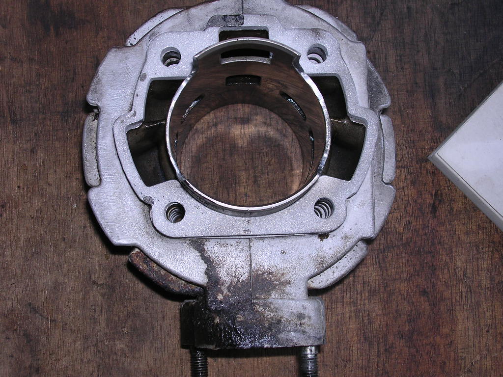

Jetzt noch mal ein paar Bilder.
Motor mit Taffiewelle und 6mm Dichtung:
Zylinder plus Dichtung, Passgenauigkeit bei dem Preis etwas "net so dolle":
Kolbenüberstand in OT:
Achja: Mit dem Spezialkolben war nen Messen der Überstromzeit nicht möglich, jedenfalls nicht ohne den Kolben zu drehen -> zu faul gewesen. Sollte aber etwa 4 mm mehr Schlitzhöhe haben als mit 52 mm Hub und 105 mm Pleul.
MfG, Heiko.

Habe heute mal die Auslasszeit gemssen. Die Schlitzhöhe liegt so zwischen 25,2 bis 25,4 mm. Daraus ergibt sich ne Auslasszeit von 180° -> 182°.
Das ist mal sehr erfreulich. :love: :love: ;-)
Der Ringunterstand beträgt etwa 1,8 mm. So sollte das mit dem 1,5 mm abdrehen gerade noch verantwortbar sein.
Dann käme man etwa auf 175° A zu 130° ÜS und bei 22.5° Va. Das paßt zwar net so dolle, kann aber angepasst werden.
