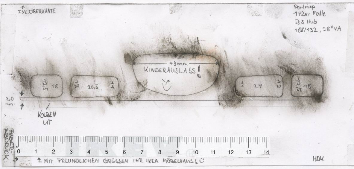

ich hab grad mal noch n portmap gemacht ... weil jetz dann dem auslass beigegangen werden soll.
wens intressiert ... :-D
edit sagt ... ja, es is eine spezielle art von portmap ... weils mit dem bleistift nich so funktionieren wollte wie ichs wollte :grr: ... deswegen is es eine "im auslass ölige finger geholt und drübergeschrubbelt"-portmap :-D;-);-)
Bearbeitet von HerrDerKolbenringe
Was willste denn am Auslass machen? Hat doch schon, wenn ich mich nicht verrechnet habe, fast 69% Sehnenmaß. Viel mehr würde ich eigentlich nicht in die Breite gehen, is halt blöd für evtl. keine oder recht wenig Leistungssteigerung die Haltbarkeit der Kolbenringe aufs Spiel zu setzen. Ich fahre bei meinem 221er nur 67%, das ist echt ein Kinderauslass... :grins: aber reicht auch für zügiges vorankommen.

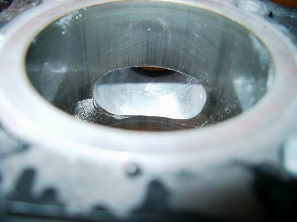

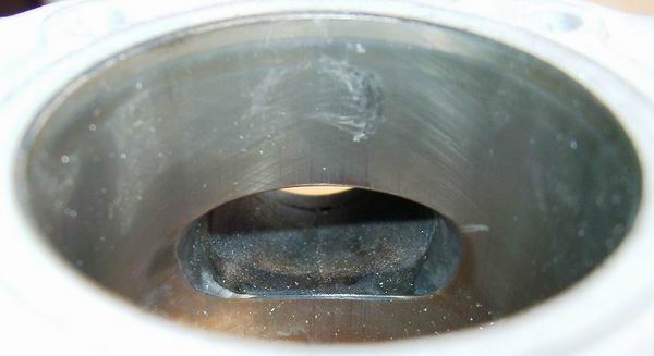

so in etwa isses geworden ;-) ... bilder gibts morgen oder so und neue portmap kommende woche! breiter wurde er nicht ... nur hatte ich da zu sehr trichterform ... also er geht jetz eigentlich schön grad nach hinten in der breite! ein bisschen is nach oben auch weggekommen ... eigentlich nur soviel, dass die form wieder angepasst wurde, könnte aber auch die 190° mittig hinkommen. WEHE ich hab keinen 4ten gang mehr :grr: :-D !!! und n gutes stück nach unten richtung UT hab ich ihn auch gezogen ... steht jetz noch n knapper millimeter im UT. also auf jeden fall kam n gutes stück gesamtfläche hinzu und eben die "trompete" is fast ganz wech nu! :love:
schönen dank an HN für die "da geeeeht noch was ... los ... weiter ... fräs weiter du sau!" anstösse ... ich brauch sowas :-D
gute n8
so ... hier jetz ma vorher / nacher bilder .... portmap kommt wie gesagt dietage dann noch
vorher
nacher
sieht man auf den bildern glaub ich garnich so richtig, dass da noch ordentlich material weg kam! vorallem eben "rauszus" , also der auslasskanal geht jetz fast gerad nach hinten, wohingegen er zuvor sehr stark trichterförmig war. an der form in der laufbahn wurde nur nach unten etwas erweitert und oben versucht den bogen etwas schöner zu machen. wies wurde sieht man letzendlich dann ehr erst wieder auf der neuen portmap. jetzt werden noch kanten entgratet und der auslass einigermassen poliert, dass der sich nich so schnell zusetzt und gut is! :-D
