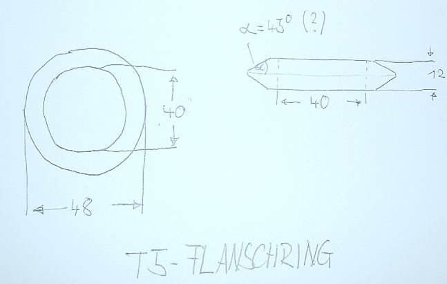

hallo T5 fahrer ;-)
ich hab grad mal kurz den flanschring vom T5 Orginalauspuff vermessen und skizziert! habe da gleich den nötigen innendurchmesser für männerkrümmer reingemalt ;-) ! könntet ihr mal bitte gegenprobe machen und auch vermessen???? dann können wir dem sliders evtl auch so n ding in auftrag geben ... evtl mit viton! :love:
40mm innen für den männerkrümmer sollten schon sein! aussen sollte nich grösser als insgesamt 48,5 werden wegen der stehbolzen (siehe bild)! jetz is die frage wie wir das evtl mit so nem vitonringen realisieren könnten? weil sozusagen am aussendurchmesser entlang geht wegen der stehbolzen nich? müsste dann "auf der schräge" ne nut sein :-D denk ich!
bitte messt auch mal nach ... vorallem beim winkel!!!! den hab ich grad nur mim geodreieck gegen s licht ge"messen" :-D;-):-D !

Hi,
das der Vitonring in die Schräge müsste ist mir, jedenfalls am Originalzylinder, auch aufgefallen. Macht in meinen Augen aber wenig Sinn, da man dann die vorhandene Dichtfläche völlig ruiniert.
Imgegensatz zum 200ter ist der Auspuff bei richtiger Montage völlig dicht.
Von daher sehe ich einen Vitonring nicht als zwingend an, wäre halt schön gewesen....
MfG, Heiko.
