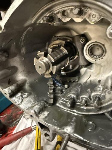

vor 6 Stunden hat Rüpel folgendes von sich gegeben:
So, mein 5-Gang hat es hinter sich. Der Erste Gang und die Nebenwelle hat es hinter sich. Fragt nicht, wie das passiert ist? Ich habe wirklich nichts davon gemerkt. Und es klackerte wirklich sehr laut.
Hat jemand ne Idee woher ich dafür Ersatzteile bekomme? Die Shops in Deutschland bieten nur noch komplette Kits an ....
Moin, ich hätte noch ein knapp 1000km gefahrenes AF über.  Aber auch nur komplett.
Yo, echt beschissen im wahrsten Sinne des Wortes. Ich Frage mich halt, warum es gerade den ersten Gang erwischt hat.
Der Rest des Getriebes ist tadellos.
Was mich gerade noch mehr ärgert, dass man die Ersatzteile wahrscheinlich nur direkt von der Insel bekommt.....

Ja, das vermute ich. Es ist jedenfalls nicht im Fahrbetrieb passiert, auch wenn es so aussieht, als ob ich mit hoher Drehzahl und einer schlecht trennenden Kupplung in den 1. Gang geschaltet hätte.
Habe bis jetzt bei diesen Getrieben von Zahnausfall im 1. Gang nichts mitbekommen..... Das war mir neu.

Hatte nun auch Zahnausfall im 1. Gang am Zahnrad und der Nebenwelle. Ich vermute dass eine schlecht trennende Kupplung die Teile geschädigt hat, weil es bei jedem Einlegen des 1. Gangs im Stand nen Schlag gab. (Siehe Smoothmaster-Topic)
Habe auf der EL viele Stimmen gehört, die diese Vermutung bestätigt haben, und einige, die mir generell von 5-Gang abgeraten haben.
Schade drum, das Getriebe war für meinen Motor ideal gestuft. Wie sind hier die Meinungen? Kaputte Teile nachbestellen und dem Ding mit besser trennender Kupplung ne zweite Chance geben? Viergang lassen? Cyclone?
Warum hast du keine dünneren Stahlscheiben in die Kupplung eingebaut, um mehr Platz zu bekommen? Die von MB haben bspw. 0,9 mm, was in der Summe 0,5 mm ausmacht. Die sind zwar nicht gehärtet, aber ein halbes mm macht in der Kupplung schon etwas aus.
Oder mit unterschiedlich dicken Kupplungsscheiben gespielt und nur 5 dicke Korkscheiben verbaut?

Das ist lustig. Kann man so lesen: „Ist ja klar dass dir das 750€-Getriebe um die Ohren fliegt, wenn Du die 600€-Kupplung einfach so einbaust und vorher keine Recherche machst, welcher englische Shop die zentralen Komponenten der Kupplung in verbesserter Form liefert, weil sie sonst nichts taugt“.
Aber danke für den Tipp, schaue ich mir an.
Eine Scheibe weglassen geht meiner Meinung nach nicht, weil die Federn recht kurz sind. Aber 0,5 mehr Trennweg sollte was bringen

Hm, wenn irgendwas an meinen Rollern nicht ordentlich funktioniert, dann suche ich den Grund dafür und löse die Ursache. Wenn alle Stricke reißen, dann fliegt bei mir auch was raus und ich baue wieder das Altbewährte ein.
So frei nach dem Motto „Passt schon, schleift sich ein. Dat kann dat ab.“ bin ich nicht. Da bin ich Typ Handwerker und verlasse mich auf meine Sinne.
Lustig sollte das nicht gemeint sein. Die Probleme mit deiner Kupplung scheinst du schon länger (ungelöst) zu haben. Und jetzt ist dir der Motor hochgegangen. Zum Glück ohne dass du oder jemand Schaden genommen hat.
Ich habe kein AF Getriebe. Als mir ein Freund im Auto mal die Anleitung von seinem neuen AF rübergeschoben hat,
habe ich mich kurz erinnert, wie die Montage meines Getriebes gegenüber einem Original ablief. Anlaufscheibe der Nebenwelle raus und fertig. Getriebeplatte drauf und Freigängigkeit mehrfach überprüft. C’est tout. Nix Scheibchen hier und da.
Ich kenne deinen Motor ja nicht, aber vielleicht ist das Getriebe nicht ordentlich „eingestellt“.
Ich fahre die gelbe RLC Kupplung mit 5  Korkscheiben. Das geht. Es kommt auf die Gesamthöhe des Kupplungspakets an. Unten habe ich 2 dicke BGM Alubeläge, 2 mm Stahlscheibe von MB dazwischen, dann Rest RLC (2,65mm meine ich), gefolgt von 1,5‘er, 1,2‘er & 1,0‘er Stahlscheiben. Warum? Für mich besserer Druckpunkt und etwas länger haltbar von den Scheiben her. Kann man so machen, muss man nicht. Habe ich zuvor mit der BGM Kupplung auch so gemacht.
Du kannst auch probieren, den orig. Kupplungshebel in der Länge zu kürzen, wenn die Kupplung nicht ganz trennt. Von Auge zu Auge sollte es Richtung +/-70 mm gehen, wenn die Kupplung bei einem orig. Motordeckel verbaut ist.
Es kann aber auch sein, dass deine Kupplung recht tief im Motor sitzt und die Kombi vorderes/hinteres Ritzel höher ausdistanziert gehört, da der vorhandene Kupplungshebel im Deckel von der Ausrückhöhe nicht ausreicht um die Kupplung vollständig zu komprimieren. Auch weiß ich nicht, wie dick deine Kettendeckeldicjtung ist.
Da man nicht reingucken kann in den Motor, wären das meine Ansätze.
Viel Erfolg!

Danke für die Tips mit den verschiedenen Kombinationen und Pakethöhen. Werde das ausprobieren, aber die Ergebnisse im Smoothmaster Kupplungstopic (--> unfassbar supersmooth) posten und kommentieren lassen. Lasst uns hier mal beim AF-Getriebe bleiben.
Zu meinem Motor: Ich habe hier zum ersten Mal in meiner nun auch schon 30-jährigen Rollerfahrerkarriere einen von einem Fachbetrieb aufgebauten Komplettmotor gekauft (Targatwin Reed) und bin tatsächlich nicht davon ausgegangen dass ich erst mal investigativ tätig sein muss um den Motor fahrbar zu machen und vor Selbstzerstörung zu bewahren.
Ich will auch überhaupt nicht an der Kompetenz des Erbauers zweifeln, der nen super Ruf für seine Akribie hat. Es gibt halt nur extrem viele Faktoren und Toleranzketten, wenn man anfängt vom Standard abzuweichen. Hatte "praktischerweise" auf der EL direkt nach meinem Platzer die Möglichkeit, mit Tino Sacchi zu reden. Der sieht das recht trocken à la "lasst meinen Motor wie er gedacht war, dann hält er auch ewig".. Hat wahrscheinlich recht damit..

Ja, man muss beim Einbau schon darauf achten, dass die Flanken von jedem Gangrad mit denen der Nebenwelle/Tannenbaum fluchten. Auch die Kupplungsspinnenmutter muss samt Spinne und montierter Getriebeabdeckplatte angezogen werden, um zu kontrollieren, ob die Flanken vom 5. Gang noch zur Nebenwelle fluchten, da die Nebenwelle sich ja etwas hochzieht beim Festschrauben der Spinne.
Bei mir ging das problemlos. Spanischer SX200 Block, MB Hauptwelle und orig. RIV Hauptwellenlager.
