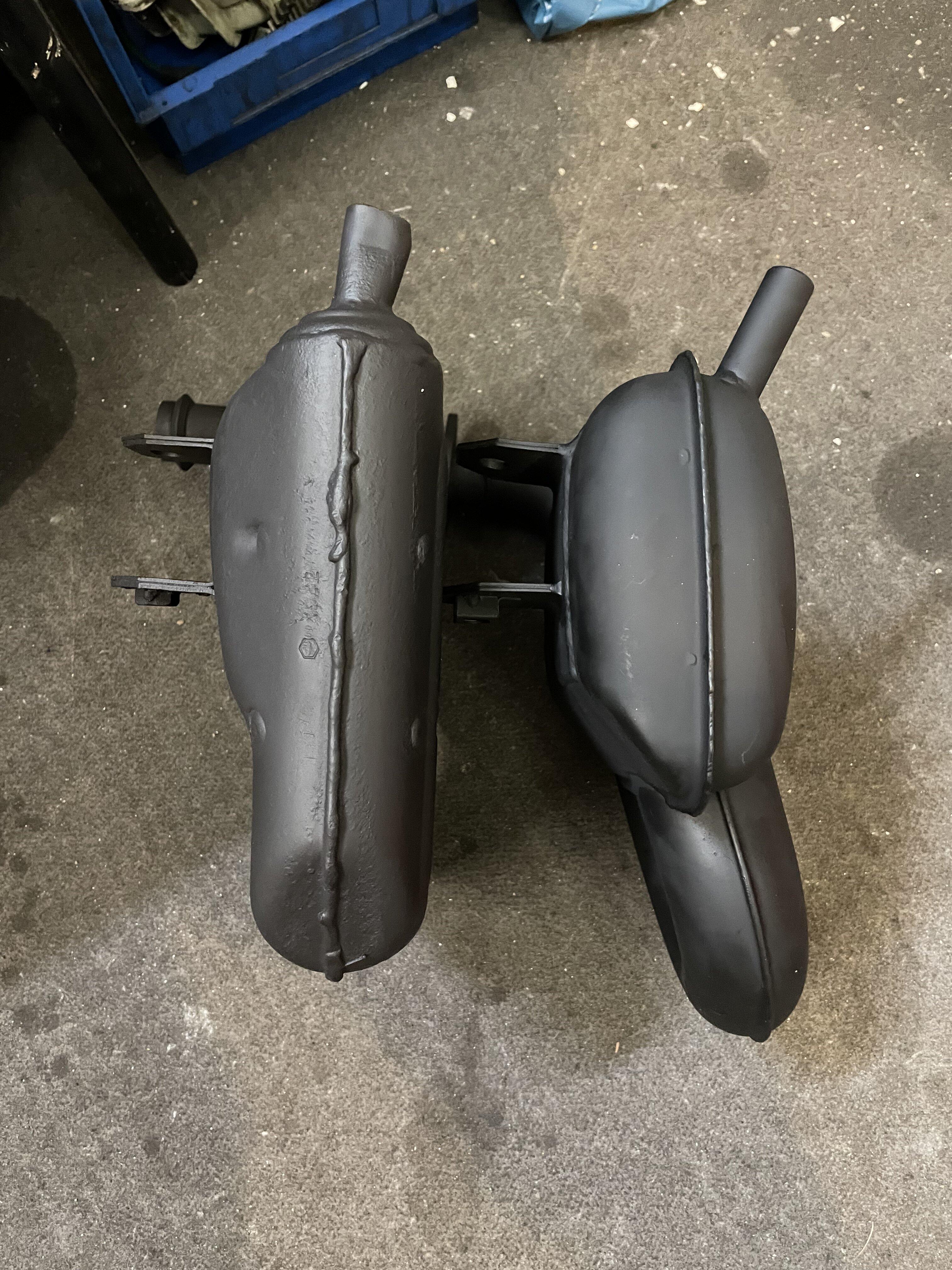

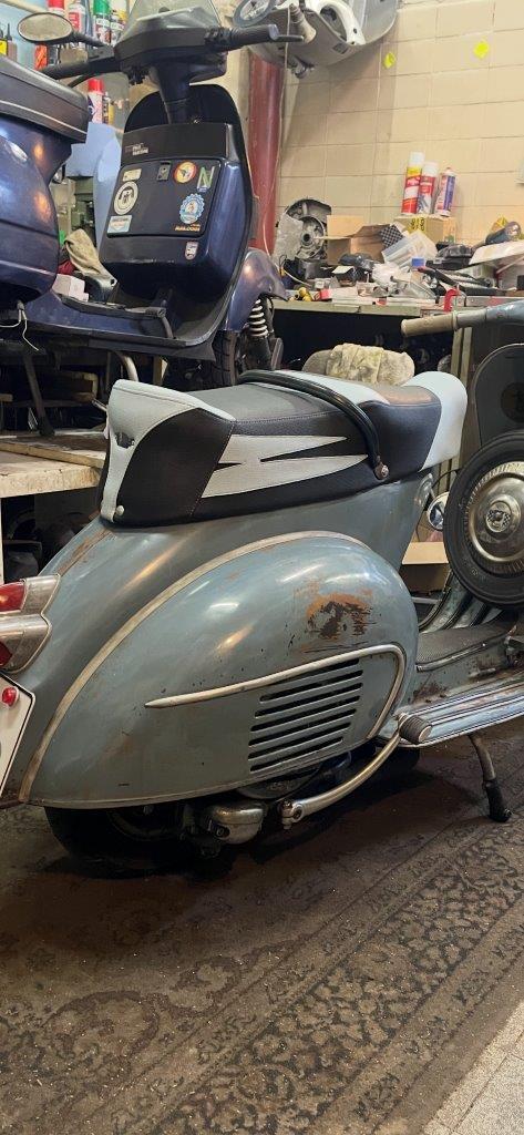

Drauf geflutscht wie eine Eins. Minimal eckt er bei ner deutschen VNB1 mit 4-Loch-Beefestigung an kurz vor ganz-oben, aber geht mit ner Feile:
Sonst alles 1A, ja:
und noch eins zum Vergleich 1942/SR2:
Akustisch übrigens nah an meinem Originalen - keineswegs laut oder blechern, schon 120km abgespult gleich heute
