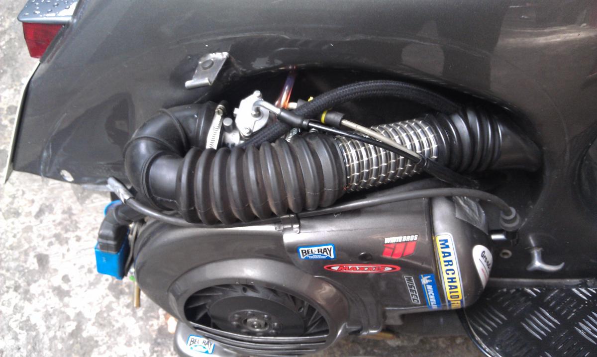

Einerseits wird die Ansuagluft im langen Schlauch beruhigt. Andererseits verringert sich der Durchlass durch die Reibung im Rohr/Schlauch.
Das können nur Vergleichstest auf dem Prüfstand zeigen. Ist halt die Frage, ob bei einem so potenten Tourenzylinder das halbe PS weniger eine so große Rolle spielt...
