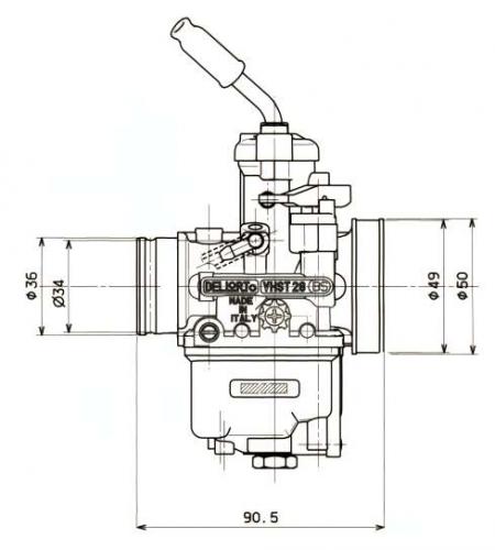

Von den Maßen ist der VHST ähnlich dem PWK nur ca. 7mm länger.

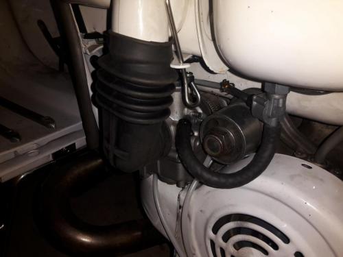

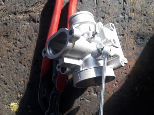

Der Benzinanschluss steht original fix nach oben. Das hat mir nicht gepasst bei der Lambretta, ist sicher auch nicht grad praktisch bei PX ohne Pumpe. Ich habe den Vergaserkörper gleichmäsig erhitzt und konnte den Anschluss dann lösen und mit einem Ringschlüssel drehen.
Danach den Anschluss mit leichten Schlägen wieder sanft ins Gehäuse geklopft. Ist vorerst dicht.
Bin mir aber nicht sicher ob das jetzt der Königsweg ist.
der Benzinschlauch sitzt jetzt aber für mich viel besser:
