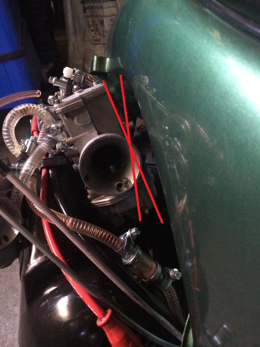

Schrägstellung kommt noch ein wenig Richtung Rahmen. Da stößt die Überlaufschlauchöse vor die hutze...
jo, dass solltest du machen. oben noch eine flex-bowdenzugführung und gut ist, was mich wundert ist, mir wurde eben von einem gemeinen strauchdieb ein vergaser und ein auspuff entwendet. der vergaser sieht meinem recht ähnlich

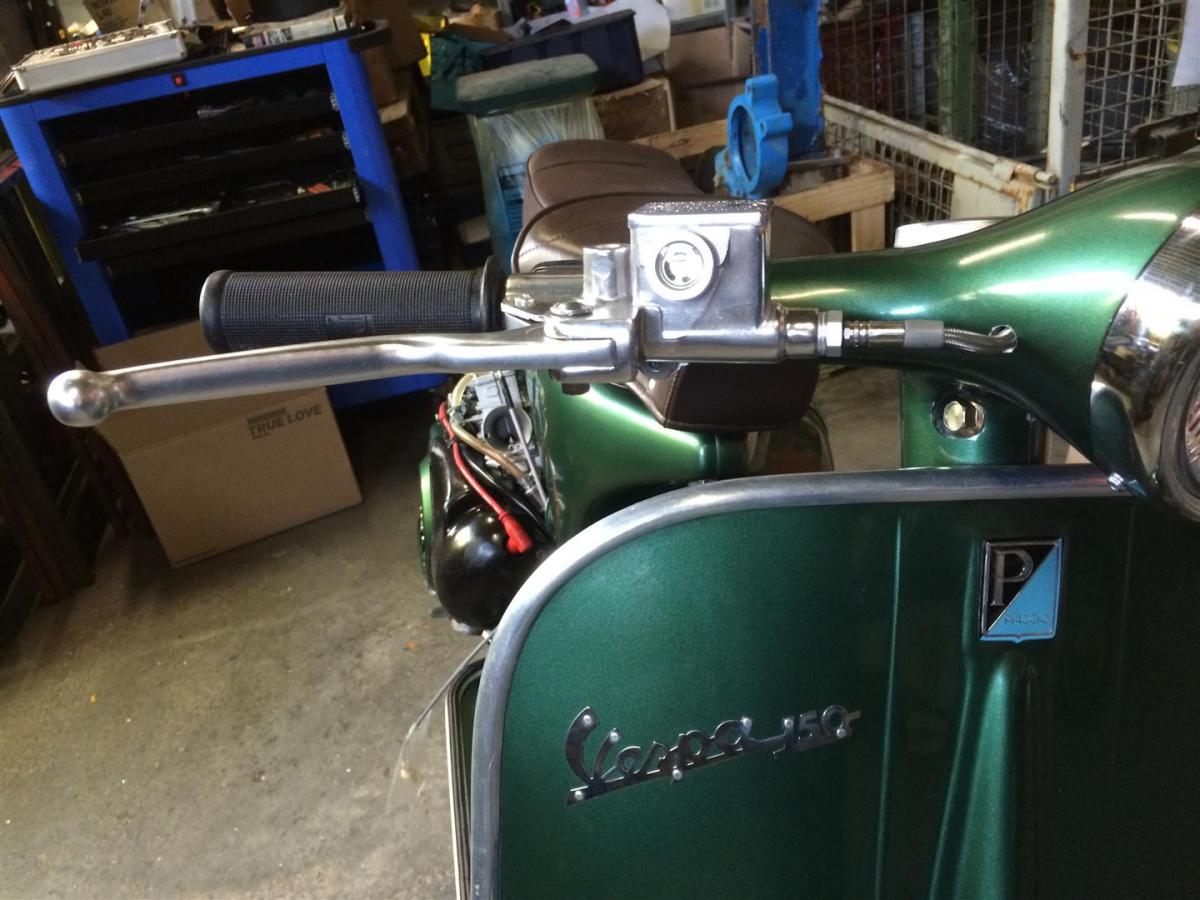

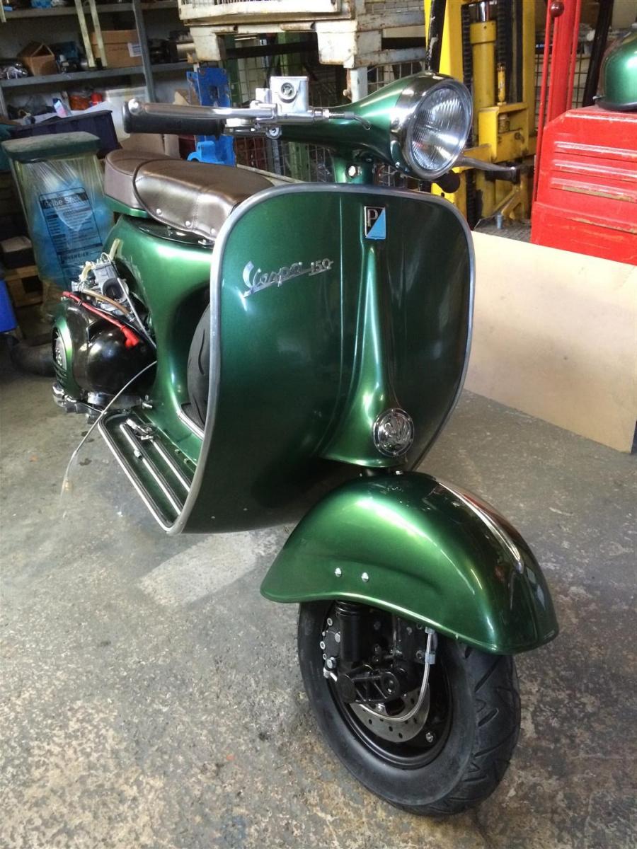

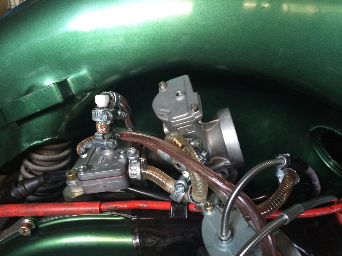

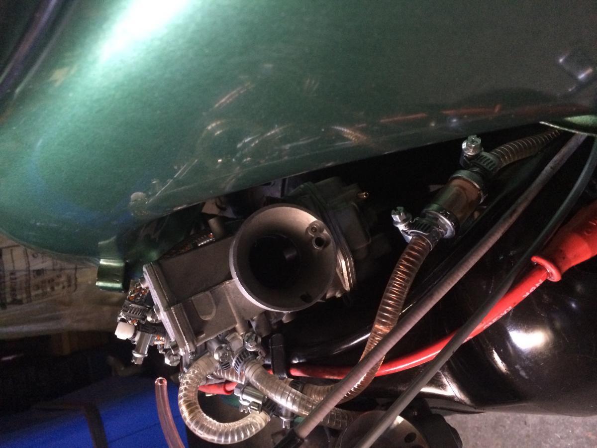

Kurzer Zwischenbericht:
Habe zu 90% alles wieder zusammen. Die noch beim ersten Prüfstandslauf vorhandenen Probleme und "zweitrangige" Mängel wurden behoben:
- OKO raus Mikuni rein. Startbedüsung: HD350 ND22,5 Nadel56 2.Clip v.o.
- Vergaserwanne barbeitet, so dass er nicht mehr so schräg steht.
- VorderradBremsHebelBefestigungselement drehte mit -> alles demontiert und neu verschraubt. Nu fest.
- Teilhydr. Bremse vorne rausgeschmissen -> auf vollhydr. umgebaut. Endlich mal ne Vorderradbremse die auch bremst ;-)
- 4. Gangproblem gelöst -> Schalteelement / "Schalrolle" im Lenkkopf getauscht. Da war doch glatt die für 3 Gang Vers. drin (ein paar mm kürzer!)
- Gaszugelement / "Gasrolle" gegen richtige Gasrolle getauscht. Gaser geht nun komplett auf und Gaszug rutscht auch nicht mehr aus Lenkerführung.
post-35251-0-27802000-1396447723_thumb.jpost-35251-0-64242700-1396447725_thumb.jpost-35251-0-11455400-1396447728_thumb.jpost-35251-0-03125700-1396447731_thumb.jpost-35251-0-00924500-1396447733_thumb.jpost-35251-0-91984800-1396447734_thumb.jpost-35251-0-96918200-1396447736_thumb.jpost-35251-0-73633800-1396447738_thumb.jpost-35251-0-97399800-1396447741_thumb.jpost-35251-0-25691700-1396447744_thumb.j
Nun noch die Benzinpumpe / Leitung an den Mikuni anspassen und irgendwo übergangsweise einen Auspuff schnorren. Der R2 wurde abgegeben und ein Bullet bestellt. Der sollte nächste Woche ankommen.
