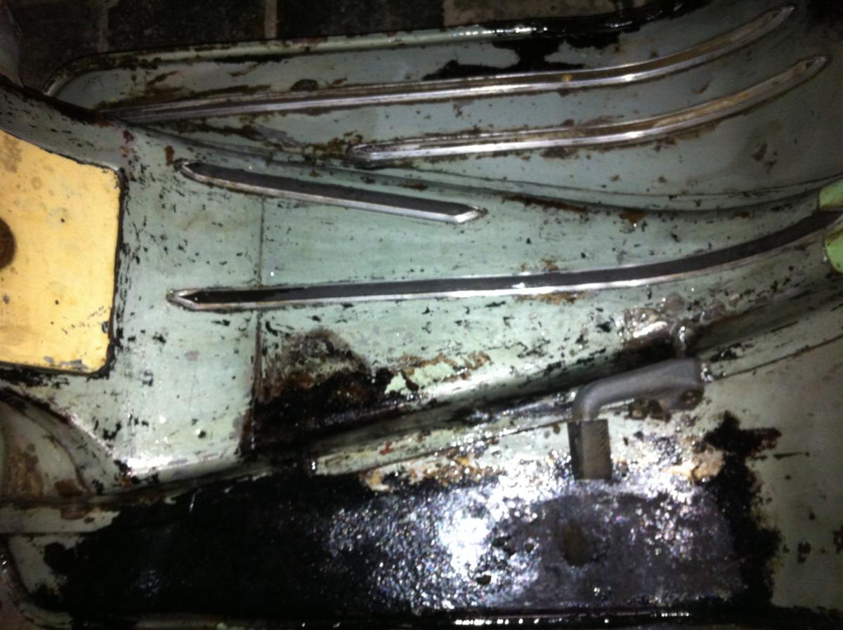

also das Bodenblech sieht jetzt so aus.
Und hat davor so ausgesehn. Fertan hat den Rost beseitigt.

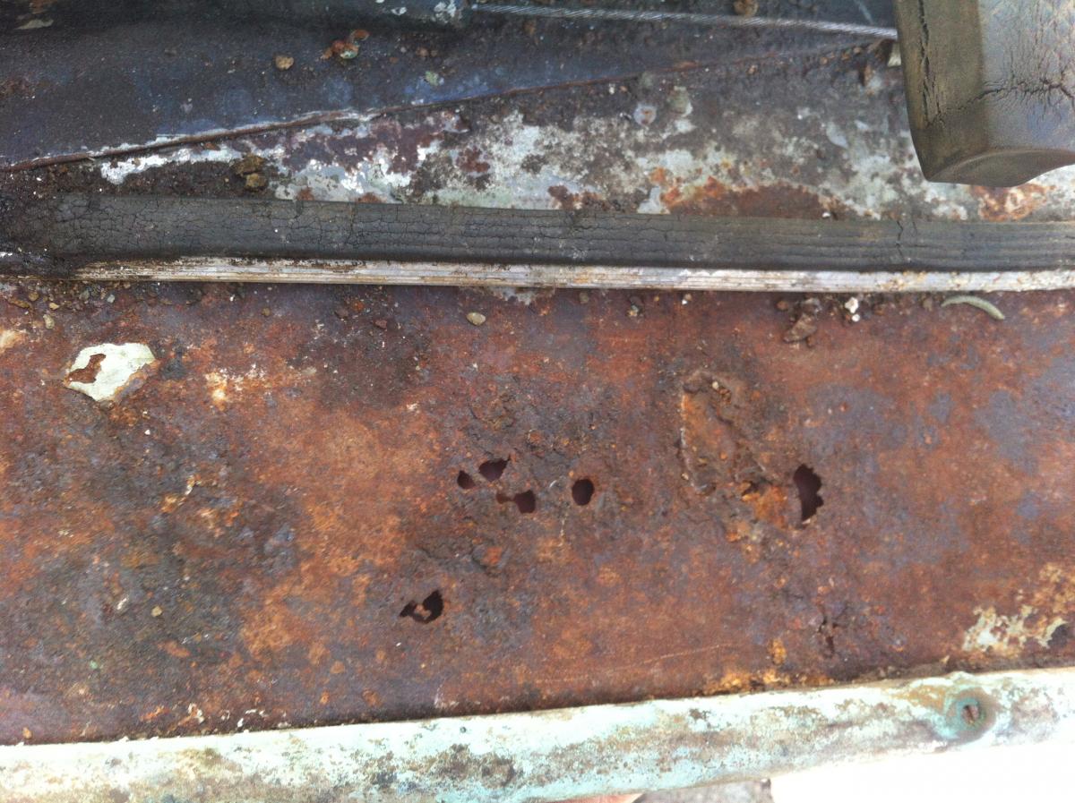

So sehen die Rostlöcher im Trittbrett aus.
Wie gehe ich hier am besten vor damit möglichsst wenig Lack kaputt geht oder wie kann ich hier am schlausten partiell neuen Lack drauf tun.
Was würdet ihr machen?

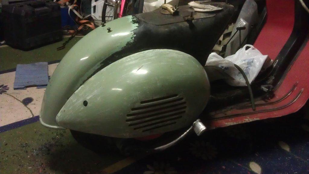

meine 2. V54 ist seit Samstag bei mir. Praktisch rostlos und heftig überlackiert.
post-1434-0-35009600-1348557785_thumb.jp
Der erste Verdacht, dass sie im Originallack Hellgrün war,
post-1434-0-92403400-1348557842_thumb.jppost-1434-0-21303800-1348557870_thumb.jp
hat sich nach einer Aceton-Orgie nicht bestätigt
post-1434-0-21164200-1348557907_thumb.jp
dunkleres Lindgrün in scheinbar recht tollem Zustand kommt da raus!
Dass wird dann wohl mein O-Lack Projekt mit Dampf!
Yipeeeeeh!
Jan
bild von den trittleisten wäre noch sinnvoll. wenn die auch gut durch sind, kommst du um chirurgische eingriffe nicht herum. aber nach dem motto: "so viel wie nötig, aber so wenig wie möglich"- oder du fährst mit löchern rum...
ich hätte keinen bock durchs trittbrett auf die strasse zu gucken. man kann gut beilackieren, besonders beim trittbrett. s. mein restotopic "vespa gt"...

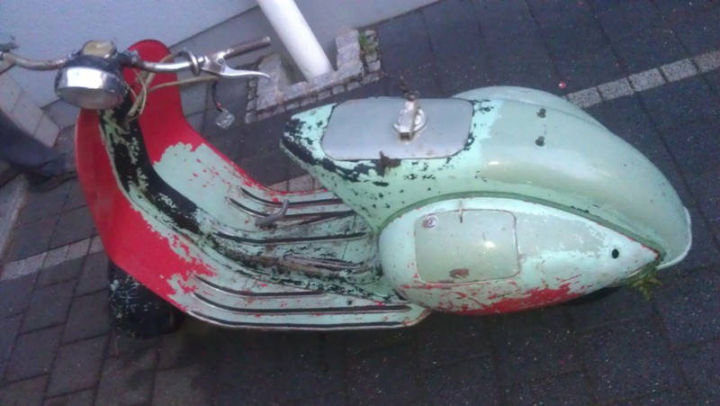

....es geht voran!
post-1434-0-94897000-1348647630_thumb.jp

Habe mal hier vor paar Wochen Bilder meines Bodenblechs gepostet.
Siehst du den Fleckerlteppich nach der Abbeitzaktion.
MIt welchem Gerät kann ich hier Olack schonend den schwarzen Sums am Besten beseitigen? Bei euch sieht das leider alles so einfach und schön aus. Ich hab schiß hier den Roller zu verhunzen......Danke für deinen ( euren )Kommentar.
Grüsse
msg-20649-0-64826500-1347274800_thumb.jp
ich habe eine profi-poliermaschine verwendet und die paste von 3m. das hat den glanz wieder rausgebracht.
denke, du wirst nicht um aceton, graffittientferner o.ä. herumkommen. kannst es auch mal vorsichtig mit wärme versuchen ...
gruss
andreas
