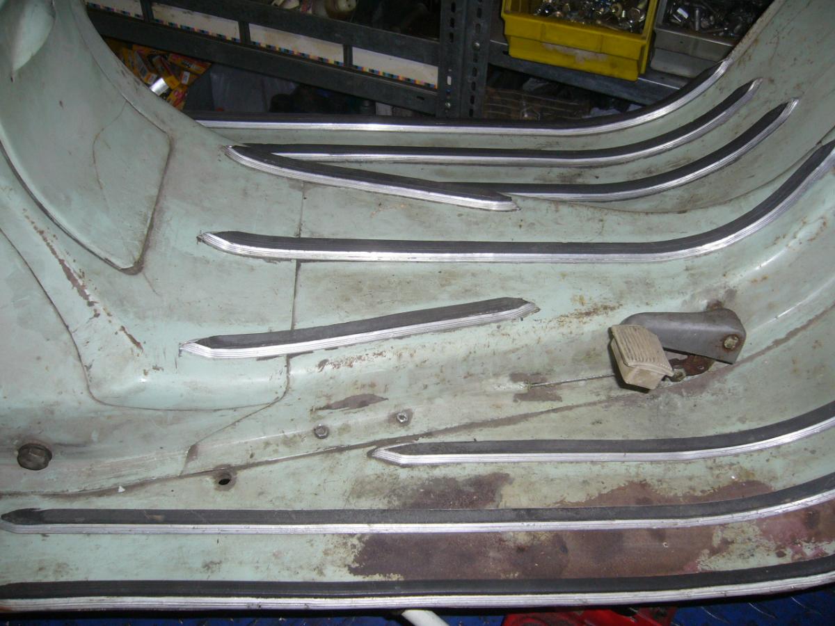

bin grad endlich mal an der Eigenen dran, ist ne 54er im ganz hellen grün,
vor Jahren mal vorm Lacker gerettet, leider hat der Vorbesitzer Backen und Kotflügel grob
übergeschliffen, bevor er schwarz drübergejaucht hat...war komplett zerlegt der Haufen...
um die Trittleisten, die völlig verbogen und vergammelt waren, wieder dranzubekommen
musste der Tag der dt. Einheit dranglauben, vorhin lief sie zum ersten mal wieder :satisfied:
such noch ein Bremspedal und vlt. ne Lichtschalterbelegung,
falls jmd. was hat..

Sehr schmuck! Hast du die originalen Trittleisten gerettetet?
