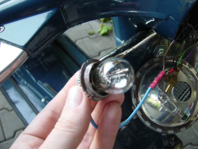

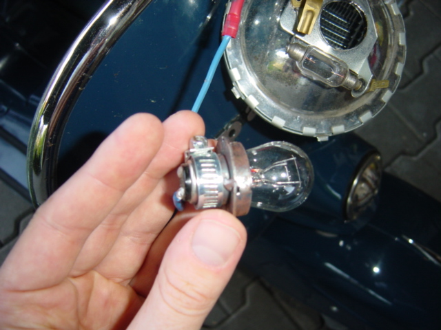

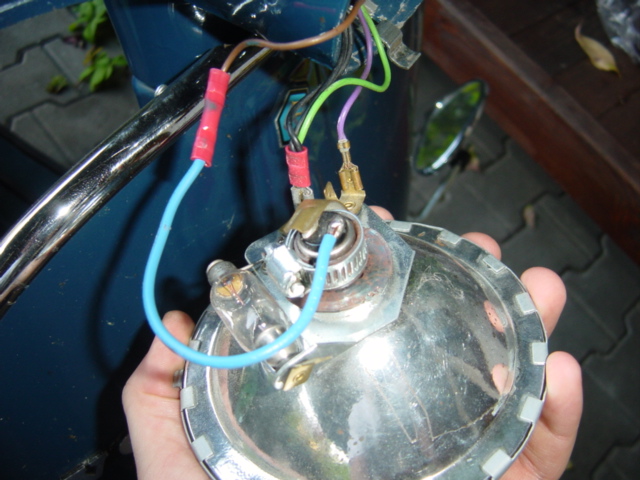

Ja, hatt eben auch das Problem, dass der TÜV ein Fernlicht wollte und auf dem 50er Rundlichtlenker sowas nicht aufzutreiben war. Ein Umbau auf ET3 hätte n Haufen Geld gekostet und ich wollte die 50er Optik haben, daher das Ganze.
So, hier gibts die Fotos:
Sind eigentlich nur 3 Blechstreifen, die mit WIG zusammengeheftet wurden: 1 Ring (schlüpft in den Reflektor), 1 Scheibe (steht am Reflektor an) und 1 zum Ring gebogener, nicht verschweißter Streifen (wird mit der Schauchschelle an der Birne festgeschraubt). Den 2. Pol der Birne musst du anlöten, da die Lampenfassung ja nur einen hat. Das popelige Standlicht braucht kein Mensch, also abklemmen.
Kostenpunkt: 1,50 Euro für die Autolampe. Kann in 5 Minuten vollständig wieder rückgebaut werden.
Bisher über 2000km, keine Probleme.
Und: fährst du dann am Tag auch mit dem 5W-"Abblend"faden?
:-D bobcat
Bearbeitet von bobcat

1. Seh ich nur 1 Kontaktzunge, die zur Birne geht und
2. welche Birne soll da dann rein? Die von der ET3 wird da kaum durchpassen.

O.k.,kommt beim SC nicht richtig rüber, was das sein soll. Aber das hier ist eindeutig, oder?
