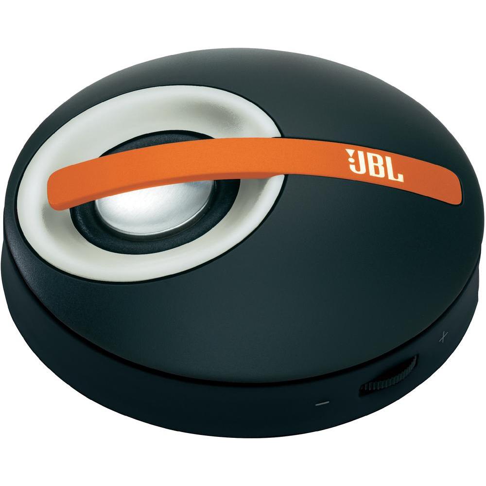

Hab mir von JBL einen Micro Lautsprecher besorgt, MP3 Player anhängen und Musik hören. Reicht vollkommen!
