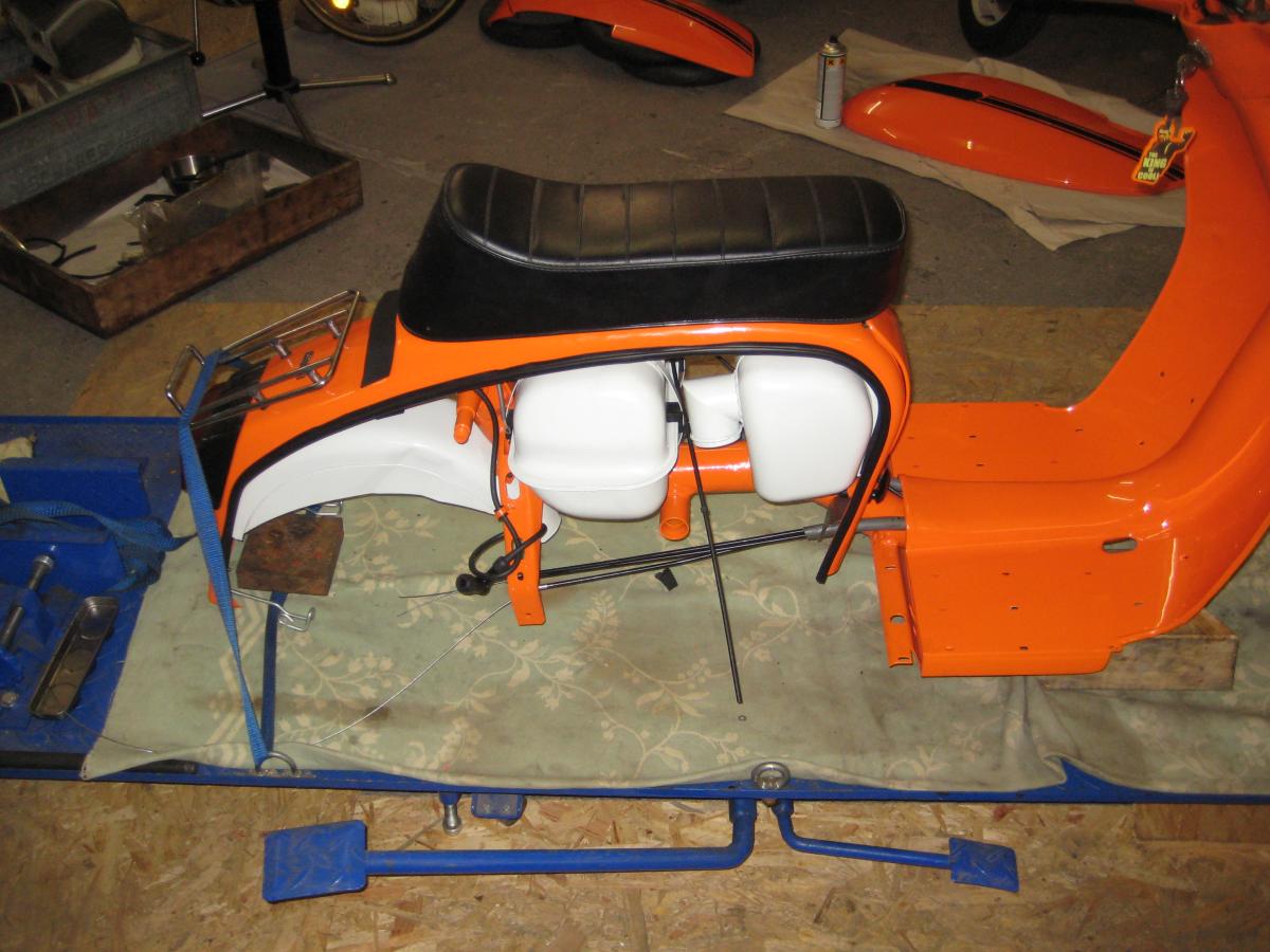

post-4543-13660449225896_thumb.jpg hatte ich schon in meiner Box drinnen :wub:
post-4543-13660450071359_thumb.jpg gedreht und abgeschnitten. Der Deckel im Hintergrund ist schon gedämmt, war aber nicht verbaut. Der stammt von meiner 3. Box

gestern folgende Kombi die Strasse rauf und runter probiert: HD240, ND20, 58er Nadel 2. Clip von oben, Schieber 6,0 - Airbox wie schon bebildert.
Choke brauch ich immer noch nicht zum starten, Standgas gehört noch gesucht (hab aber den Schieber ganz runter gedreht) - läuft aber schon besser. Klingt im von Hand gehaltenen Standgas schon viel besser, ist dann aber im 1/4 Gas Bereich wieder stotternd (zu fett). Heute nm soll es ja wieder trockener werden, dann versuch ich mal wie sich das beim fahren anfühlt.

wenn du kein Standgas einstellen kannst bist du mit der LLD um einiges zu fett
Mex, ich glaube der Übergang von rund auf oval (vom Gaser weg) scheint hier auch ein mögliches Problem zu sein. Das schaut mir schon zu verformt (eingedrückt) aus. Damit hast ev weniger Querschnitt und könnte auch die Ursache sein. Oder täuscht mich da die Perspektive?

Wahrscheinlich.
Der 90°-Bogen am Gaser ist nach meiner Einschätzung ein Valmet-Pferdepimmel. Da sollte genug durchpassen.

Stimmt, das täuscht. Das ist der Valmet Gummi wie Rainer so treffend bemerkt hat, der ist so geformt und wird auch nicht durch die Seitenbacke zusammengedrückt (Hab ich kontrolliert). Ausreichend Durchlass hat der auch.
Schieber etwas nach oben und Gemischschraube 1,0 weiter raus - jetzt passts auch wieder mit dem Standgas. Zwischen 1/8 und 1/4 Gas bockt sie aber immer noch rum. Ansonsten läuft das schon um einiges besser. So kann ich auch durch die Stadt fahren ohne Häuser zum Einsturz zu bringen.
Werde die Nadel jetzt wieder ganz runter setzen und schauen ob es sich verbessert.

Lieber mangelnde Leistung durch übertriebenen Fahrstil kompensieren als mit Lautstärke. Und endlich kann ich meine Klappernester und den Auspuff wieder hören. Ich mach gleich mal den BFC, aber beim Testkick in der Straßenschlucht ein Unterschied wie Tag und Nacht.
Muss aber nochmal schauen wie ich die gescheit fest bekomme und das PX Gummi im Knie ist auch noch nicht erste Wahl. Wirft noch falten. Und das Knie wird leicht durch die Seitenhaube eingedrückt. Aber schon mal ein Anfang. Liebe Gilde, danke für die Tipps! :inlove:

Lieber mangelnde Leitung durch übertrieben Fahrstil kompensieren als mit Lautstärke. Und endlich kann ich meine Klappernester und den Auspuff wieder hören. Ich mach gleich mal den BFC, aber beim Testkick in der Straßenschlucht ein Unterschied wie Tag und Nacht.
Wasn das fürn HT-Rohrbogen? Will gleich zum Baumarkt, son Dingen holen...
Stinknormaler Anschluß für Waschbecken etc. Sanitär Abteilung, 50/50 in passender Krümmung (90°) hat auf der einen Seite die Muffe, passt genau in die Box. Passende Rohrschellen (70-90) gibt's bei Bauhaus ein Regal weiter.
Lautstärkenreduktion ist immens zu vorher und du hast sie ja am Mittwoch selbst gehört. Da ist jetzt nur noch dumpfes Gegrummel in Reso. Absolut TÜV tauglich.
Mit was habt ihr denn den LF Gummibalg am Vergaser festgemacht?
Falls mit s.o. ein Feßba-PX-Faltenbalg gemeint ist, und ich auf Deinem Bild einen PWK-Vergaser richtig erkannt habe, könntest Du es mal mit einem Stage6-Trichter probieren.
Supi! Danke Lambrokee & Rainer.
Genau, auch ein 28er und Feßba Blag. Mit dem HT Bogen, quasi deine Konstruktion nachgebaut, danke nochmal dafür. :inlove:
Ich hab heute Morgen mal Knie und Faltenbalg (diesmal andersrum) provisorisch auf Stoß mit Gaffer zusammengepappt. Dadurch faltenfrei und Motor endlich stotterfrei. Und da ich keinen großen Tank hab, liegt die Box jetzt drin und saugt von oben an, eigentlich ganz schick, da könnte ich glatt den Airscoop wieder ranmachen.
