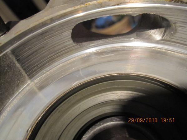

Rechts ist vorne, mess einfach mal die Einlasszeiten, dann hast du Gewissheit. Wenn du den Einlass gefräst hast, den Fräser immer schön hin und her schwingen, dann macht er nicht solche Krater, weniger bauchig, heißt weniger Totraum, ist besser.

Geht das nicht als "gepunzt" durch?

Das sieht für mich aber schon ganz brauchbar aus!
Miß mal die Zeiten. Es reicht auch die Gesamtöffnungszeit.
Kommt auf den Auspuff und gewünschte Charakteristik an oder? Wenn er da mehr als 80nOT hat aber einen Tourer haben will?

So, habe nochmal ordentlich gemacht. Vorher war schon mal versucht worden Oval zu Fräsen. Jetzt sieht's besser aus, versprochen.
