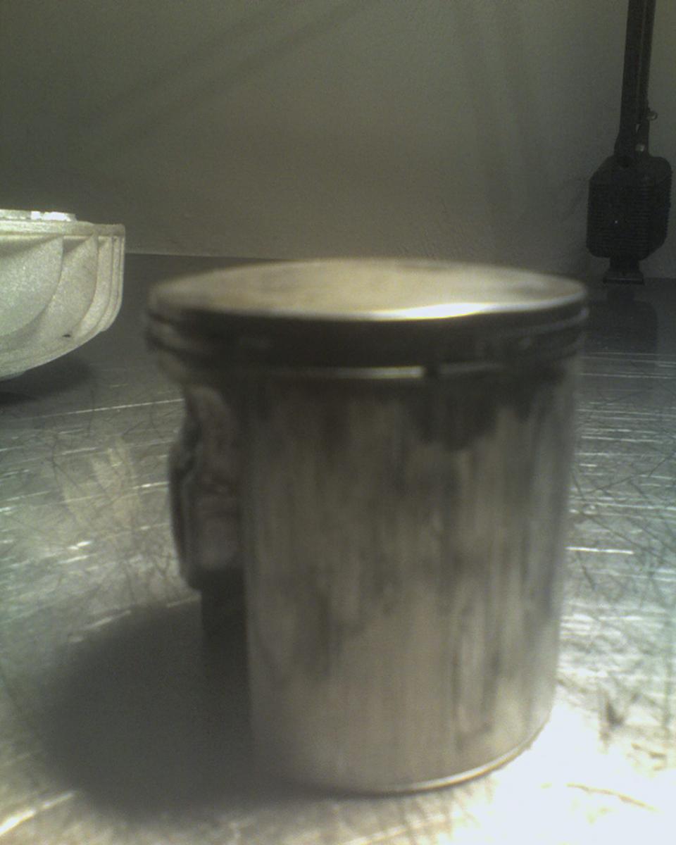

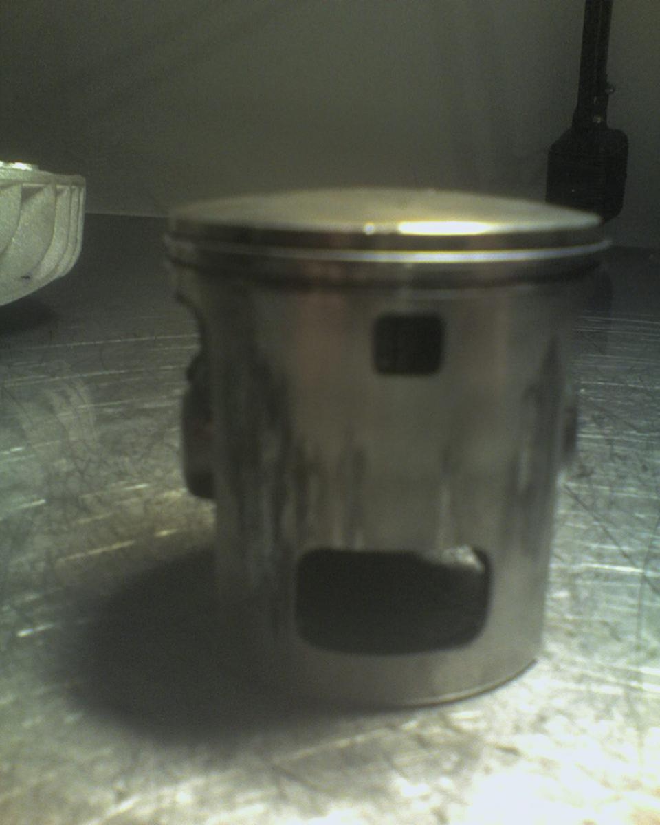

Servus,
hab heute mal den Zylinder gezogen.... gar nicht schön. Kolben schrott würd ich sagen, unterer Ring gebrochen und ein ganz kleines Stück vom Steg weggebrochen. Zylinder naja, vllt mal hohnen. Pleuelauge oben auch verfärbt.
Ich gehe schon davon aus das der Besitzer Mischung getankt hat. Falschluft würd ich fast mal ausschließen. Zündung war noch nicht abgeblitzt (Besitzer wollt unbedingt mal fahren) aber auf ganz spät gestellt. Mir is ehrlich gesagt deswegen nach so kurzer Zeit noch nie ein Motor verreckt. :wacko: Bildqualität leider nicht gut, hoffe man kann was erkennen.

:wacko: obwohl der Zylinder bzw Kolben eigentlich nicht so aussieht als wär der zu heiss gelaufen. Denke da haben wohl ws ein paar gravierende Faktoren zusammen gespielt.

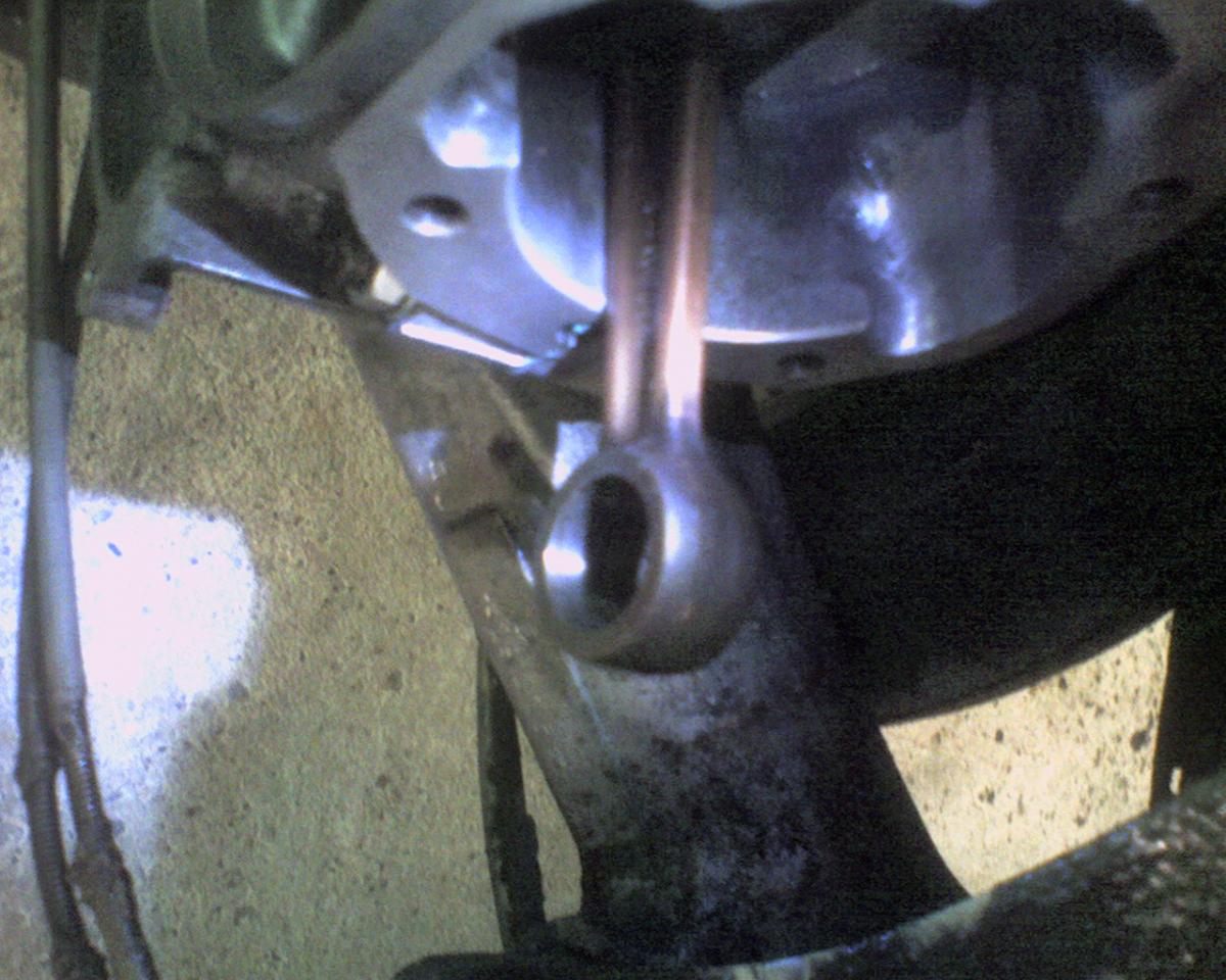

Fotos sind ja künstlerisch wertvoll
und glauben ist nicht wissen,
so wie das Pleuelauge ausssieht hat das Lager seit längerer Zeit kein Öl bekommen und sehr stramm gesessen, mach bitte noch ein Foto vom Zylinderkopf (innen)
könnte vermuten: trocken zusammnebgebaut und kein Gemisch Zweitaktöl 1/50 (2%) getankt
Trocken zusammengebaut kann ich auschließen, hab ich alles eingeölt. Bolzen ging auch leicht rein. Lager hatte auch Spiel.

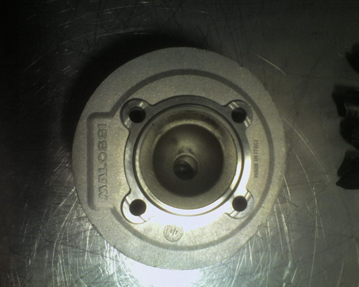

Foto vom Kopf
post-28891-0-97201000-1340915991_thumb.j
Bist du dir wirklich sicher, dass da Gemisch getankt wurde? Falscher Sprit wär jetzt für mich die naheliegendste Erklärung und würde auch die Sache mit dem Pleulauge erklären. Die Bedüsung kommt mir nicht zu mager vor, und nach nem Hitzeklemmer wegen falschem ZZP siehts auch nicht aus.
ich bleib auch bei der Vermutung, dass da kein bzw. zu wenig 2t Öl im Gemisch war. Für die ersten paar km hat noch das Öl gereicht, dass am Kolben, Zylinder und Lager klebte vom Zusammenbau, danach war Ende im Gaylände... :wacko:

@ Fred v Jupiter: bin mir nicht mehr so sicher, glaube aber das das auch schon verfärbt war.

Das soll mit dem bunten Pleul so weiterfahren? :wacko:
Naja, so 10 - 20km halt. :wacko:
Entweder ist das Bild irreführend oder wir hören sehr bald wieder von dem Motor.

kommt Pleuelsilber drüber und ist dann wieder wie neu. :wacko:
