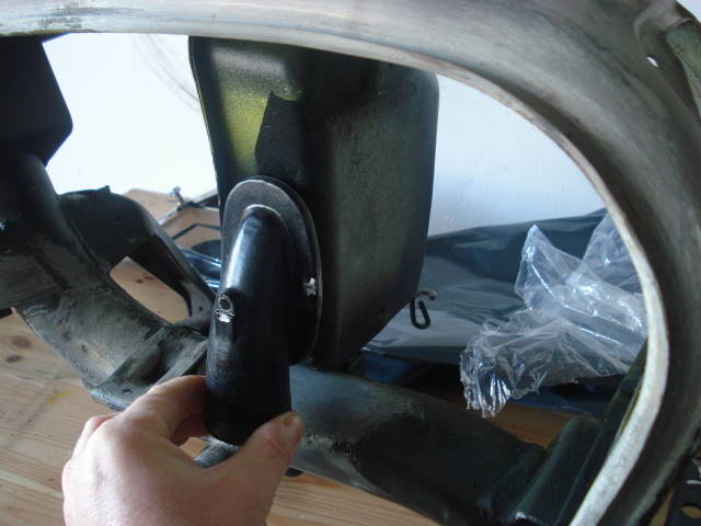

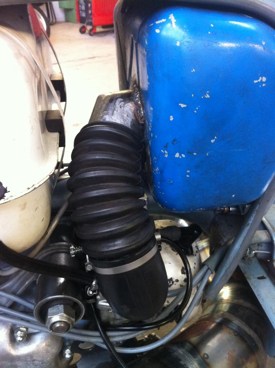

nachdem ein größerer tank inkl. oanser verbaut wurde war das hinfällig.
habe dann die toolbbox ähnlich wie zochen umgebaut, nur dass ich den linken deckel einer anderen toobox rechts eingeschweisst hab. dazu noch einen spanischen deckel mit schlitzen und fertich.
alternativ den deckel abflexen,ein blech inkl. rohrstummel einschweissen und aus 2x sacki sowie 1x px gummi ein verbindungsteil tüdeln.
werde aber trotzdem auf aprillia box umbauen wenn ich mal zeit hab.
