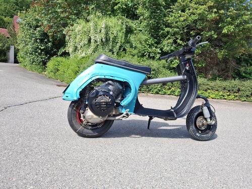

Facelift für Mindelheim am schönsten Rennroller vom Bodensee ;)
Quattrinizylinder wurde nun 180* gedreht und ein passender Falc-Puff wird versucht.
Bin gespannt ob der gedrehte Falc gegenüber dem Standard 2011er Puff etwas auf die 37,8PS drauf legt.

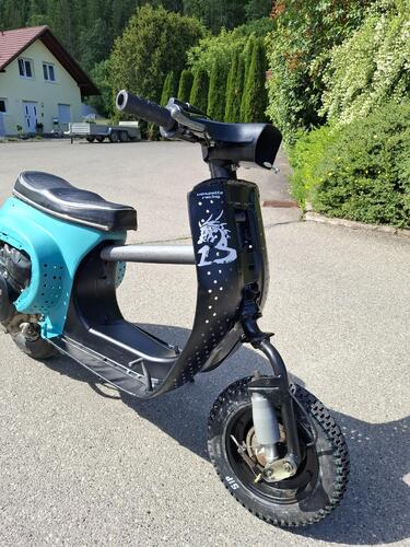

Diese Scheibe ist nicht dein Ernst??
Langsam merkt man dir dein Alter schon an...  :-D
Doch ist mein voller Ernst.
Der Roller ist von der Basis so hässlich, dass ich ihn deswegen zu Assi PK Pimpe. Will ihn so scheisse gestalten, dass er deswegen schon fast wieder geil ist.
Jetzt brauche ich nur noch so ne Kinder Fahrradantenne mit Fuchsschwanz, dann ist's für Mindelheim erstmal ok. :-D
