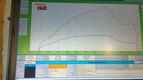

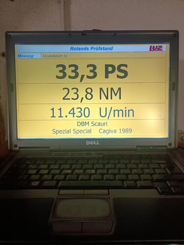

vor 2 Minuten schrieb jolle:
thumbsupWas hast geändert?
Verschiedene Auspuffanlagen getestet die ich daheim hatte, und natürlich auch ein bisschen die Vergaser Einstellungen angepasst
Kleines Update, hab jetzt Mal den 35mm Phbh Trommelvergaser gegen einen 39Vhsb getauscht und siehe da, es geht noch weiter 😊IMG_20260321_181146425_HDR.jpg

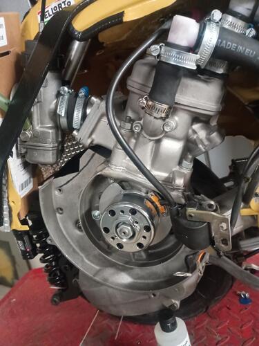

So gestern das 1. Mal auch auf der Straße getestet, Motor bleibt für das 1. Rennen für mich in der DBM erstmal so. Optimieren geht ja immer noch 😊. IMG-20260418-WA0023.jpeg

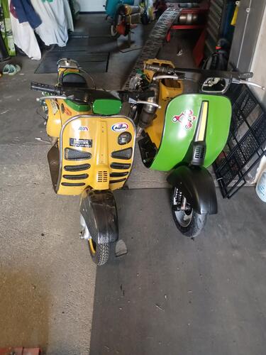

Doppelt hält doch besser 😁. 1 ist komplett fertig, bei der 2. Muss ich nur noch eine ordentliche Sitzbank basteln und den Hinterreifen wechseln 17765768367565605244882153364326.jpg
