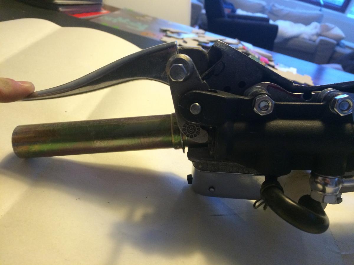

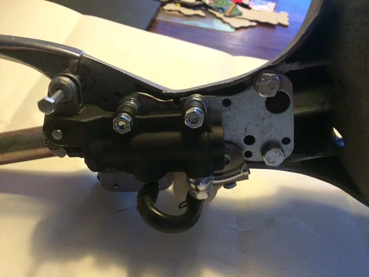

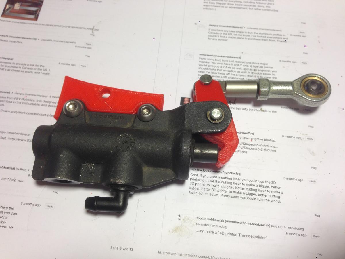

Fahre bisher die Version von Kampmann gekauft welche mir echt taugt (dankedankedanke)! Nur dacht ich mir da geht noch was um die Pumpe noch weiter rein zu bekommen. Umso unauffälliger umso schöner, kost bissl nen Aufwand aber die Weihnachtstage hat man ja Zeit :)
Einzige Lösung um beim PV Lenker weiterzukommen sah ich im krümmen des Hebels. Trockenprobe mit dem auf den Bilder funktioniert super. Und keine Sorge, ich werde die zweite Befestigungsschraube noch integrieren in den Adapterblock!!
Vorne bleibt´s weitgehend gleich, nur hinten wandert der Zylinder schon erhebliche 10mm runter meine ich zu schätzen.
Anregungen? Sonst schreibe ich Neuigkeiten wenn ich weitergekommen bin!

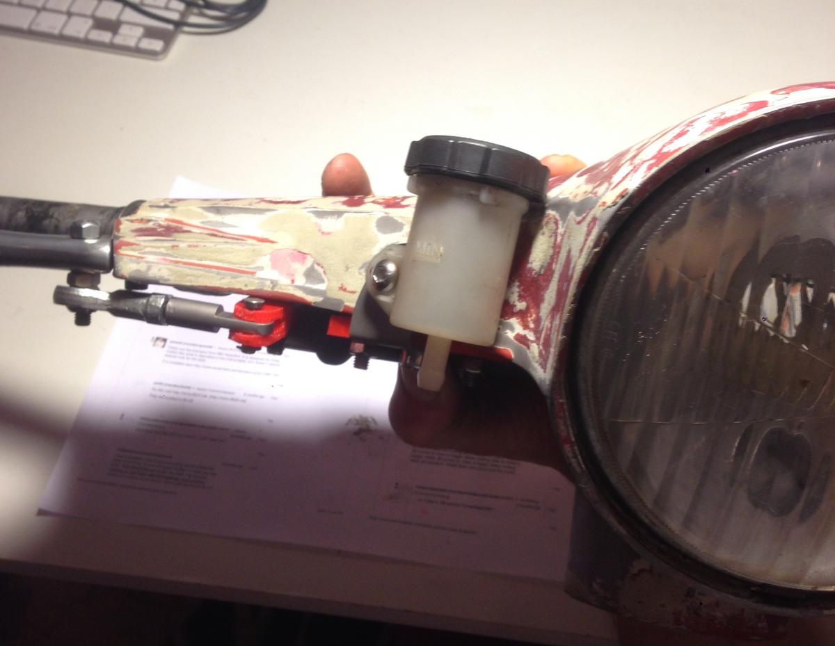

Da ich günstig einen gestralten Trapezlenker ergattern konnte, habe ich mich auch mal mit dem leidigen Thema " wie erhalte ich die Oldie Optik am Lenker und fahre trotzdem vollhydraulisch" angenommen. Original Lenker und Gabel samt Kotflügel mit allem dran kommt dann erstmal auf Lager.
Ich wollte unbedingt die Drehachsen des originalen Bremshebels und der Bremspumpe auf einer Achse haben, somit wird bei mir im Endstadium ein Drehteil mit Gewinde am Ende in den originalen Bremshebel von unten eingeschraubt. Hab leider noch keinen gefunden der mir den Bremshebel zuschweisst, daher arbeite ich erstmal noch mit Weicon Titan und eingelassener Messing Innenhülse. Das am Photo ist noch eine Schraube zum testen.
Habs testweise mal befüllt und entlüftet, funzt einwandfrei. Mit geschweisstem Hebel und ordentlichem Innengewinde wirds hoffe ich auch langlebig, so ein Satz Hebel kostet nicht die Welt und man kann ja einen plus Bolzen in Reserve mitnehmen.

TPH 125 Pumpe :)
Steht extrem weit raus nach unten dafür ist der Helbel direkt. Denke es macht bei guten Passungen und guter Einstellung nicht so viel aus das Hebelkonstrukt zu haben.
  • Like 1
dafür sieht man es kaum im Fahrbetrieb, bis auf den Behälter, den find ich neben dem Lichtschalter schöner als vorne am Lenker. Werde diesen noch gegen den kleineren 15ml mit 45° Anschluss tauschen, dann gibts den störenden u-förmigen Schlauch auch nicht mehr.
Die Pumpe ist leider nicht ganz parallel zum Bremshebel, aber der Hebel hat sowieso etwas Spiel. Leider sind meine Gewinde unter dem Lenker nicht mehr die besten, werde evtl. noch nachschneiden oder größer machen, dass das ordentlich hält.
